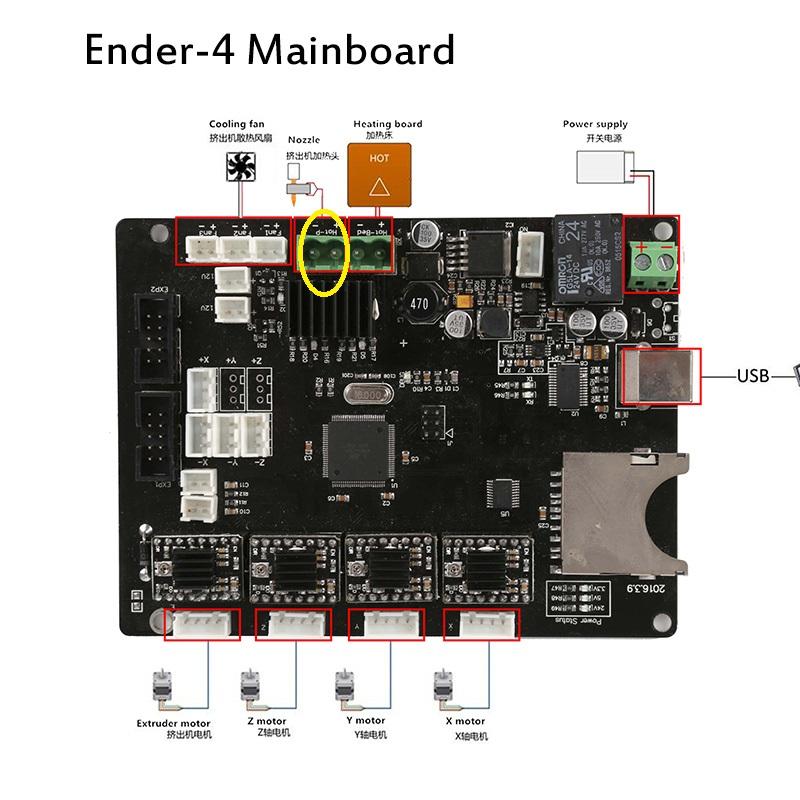

Comme je le disais dans un autre message, j’ai l’impression d’avoir trop de choses à brancher et je n’ai pas assez de prises ...
1) Et je pense que j’ai deux fils rouges au lieu d’un rouge et un noir
2) A quoi sert la bandelette leds ? Si c’est pour faire « fun » je récupère une prise.
3) Où brancher l’auto-leveling?
4) Où brancher le filament monitoring alarme protection?
Merci 💁🏻
Modifié (le) par Poppy
Il me semble que les deux fils rouges sont les connecteurs de la cartouche de chauffe sur le corps de chauffe de la tête (les deux blancs correspondent aux fils de la thermistance). Il n'y a pas de sens pour les brancher sur la prise (le connecteur entouré en jaune ci-dessous):
Par contre pour brancher l' ABL (AutoBed Leveling), le détecteur de  fin de filament, je ne sais pas. Sur les CR10, le détecteur de fin de filament est équipé d'une prise trois broches. Je ne connais pas ce type d'autoleveling, combien y-a t'il de connecteurs (un BLtouch en a 5, par exemple).
En rouge, les connexions prévues pour les "endstop" (détecteur d'origine des axes)
En jaune, les connexions pour les ventilateurs
Restent les connecteurs entouré en vert (2 en haut avec deux broches, 2 au-dessus des ventilateurs aussi en 2 broches (inscription 12v à droite), 1 à gauche lui muni de 3 broches).
