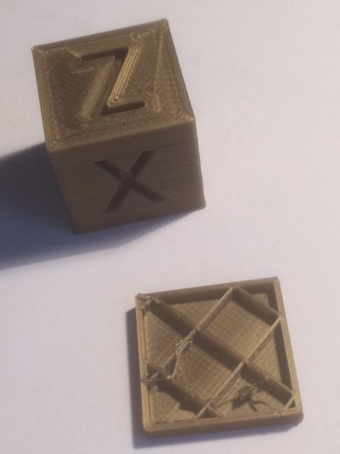

patrice86 Posté(e) Septembre 5, 2018 Posté(e) Septembre 5, 2018 (modifié) Un grand merçi, je suis sur ce forum depuis maintenant 15 jours et je vous dis bravo. Grace à vous je me suis décidé dans le type d'imprimante, la Tevo Tornado, avec ses passionnés. J'ai suivi les différentes histoires de chacun , Blin, Desmojack, Brunod et les autres, avec par moment le doute... La Tornado est arrivé lundi d’Allemagne, j'ai passé ma soirée à la monter, j'ai réglé l'imprimante avec les nombreuses données que j'ai pu trouvé sur internet et sur le forum. Le mardi j'ai imprimé la première pièce, le fameux cube et ratage, il s'est soulevé , manque d’adhésion ... je présume, voir photo des deux.(img_4764) et puis avec une jupe autour de la pièce dans CURA, de la colle en baton, aucun problème vraiment génial. Ensuite vient le tour des molettes de niveau du bed, et avec de la colle et une bordure pas de problème je suis en cours d'impression de la deuxième ce matin avec d'aller bossé, un peu plus d'une heure il faut être patient.(img_4766) Mon filament est Dailyfil à 200° c'est plutôt sympa comme couleur , c'est dans la couleur de la tornado 2018 OR. Pour info, l'imprimante est équipé d'une carte MKS GEN L 1.0, je n'ai enlevé pas les radiateurs sur les drivers ... un gros bazar de fil dans le boitier. (Firmware v1.1) J'ai remplacé les gaines rigides par des gaines souples récupérées sur une alimentation PC à recyclée et le support de bobine temporaire par un support de parabole voir photo(ing_4767). Il me faut choisir un logiciel 3D, j'avais pensé à Fusion360, qui est gratuit pour un an et il y a beaucoup de tuto. Et je vais essayé de participer au forum avec mes modestes contributions. Encore bravo à tous. Modifié (le) Septembre 5, 2018 par patrice86
Desmojack Posté(e) Septembre 5, 2018 Posté(e) Septembre 5, 2018 @patrice86 Au plaisir se suivre ton expérience avec ta bécane. Pour le moment du fais partie des chanceux qui ont pu printer d'entrée sans se prendre la tête, mais t'inquiètes pas, ça viendra Par contre, tu dois trop écraser ta première couche, on dirait que ta molette est atteinte du syndrome du pied d'éléphant, mais sur ce genre de pièce, à part le côté esthétique, pas trop d'importance. Juste peaufiner un peu ton réglage de bed.
patrice86 Posté(e) Septembre 5, 2018 Auteur Posté(e) Septembre 5, 2018 Merci du conseil, mais c'est la bordure de la jupe que je n'ai pas pu enlever, c'est un peu galère avec un cutter. Celle de ce matin n'a rien, donc je ne sais pas si c'est ça. En tout cas je reste avec ma chance pour l'instant et ce soir je relèverai le bed légèrement pour la dernière molette.
Desmojack Posté(e) Septembre 5, 2018 Posté(e) Septembre 5, 2018 Au contraire, il faut que tu le descendes de façons à moins écraser ta première couche. De toutes façons, avec une bécane neuve, tu es pratiquement obligé de régler ton bed avant chaque print, le temps que tout se "tasse"... comme un rodage en fait. Puis même après de temps en temps, passage par la case feuille de papier
patrice86 Posté(e) Septembre 5, 2018 Auteur Posté(e) Septembre 5, 2018 Oui le descendre, c'est ce que je pensais, mais j'ai écris le contraire. Je teste ça ce soir .
patrice86 Posté(e) Septembre 9, 2018 Auteur Posté(e) Septembre 9, 2018 Je fais un retour, c'est super ok. Maintenance je croise les doigts pour que tout continu de rouler

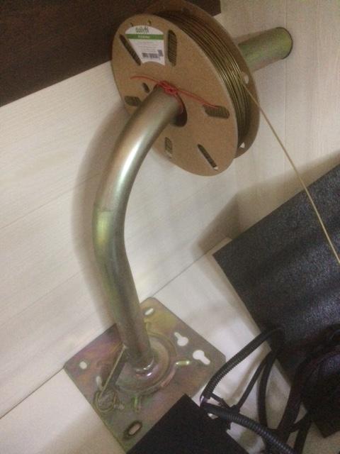

Artazole Posté(e) Septembre 12, 2018 Posté(e) Septembre 12, 2018 Bravo pour cette jolie "union" avec ta Tornado. Et ton support satellitaire est fort sympathique mais faut t'en imprimer un vrai. Le simplet comme celui-là réclame que tu trouves un jeu de 4 roulements de skate, 5€ le pack dans un truc de sport/vélo et une lichette de colle PVC. Après en avoir essayé plusieurs, me semble vraiment le plus adapté à la Tornado. le lien Thingverse : https://www.thingiverse.com/thing:2774131 Keep up !
patrice86 Posté(e) Septembre 12, 2018 Auteur Posté(e) Septembre 12, 2018 Je l'avais vu mais je prevoyais un support horizontal comme ça : https://www.thingiverse.com/thing:3013768 On m'a passé des fin de bobine en carton pour faire des essais et, elle roule pas très bien. Je pense que je vais faire les deux Merci pour tes conseils

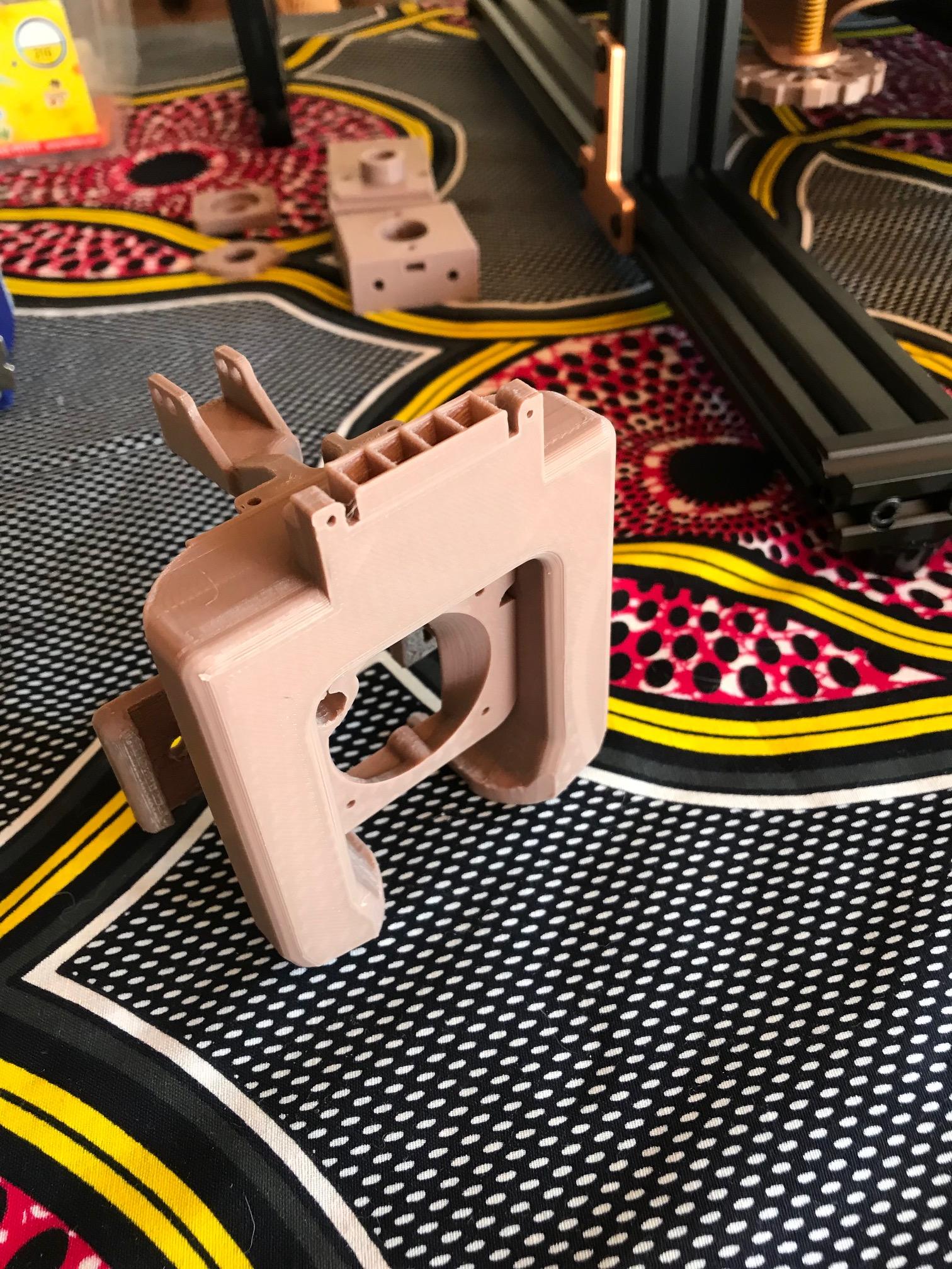

jeek Posté(e) Septembre 14, 2018 Posté(e) Septembre 14, 2018 Non, je l'ai imprimé sans support et sans modifier l'orientation de la pièce. Il est en 3 parties, et il y a une version avec ou sans Bltouch, si tu penses l'installer plus tard, prends plutôt cette version (ça t'évitera de réimprimer tout le conduit), mais dans ce cas il faut aussi imprimer et monter le "Bltouch Mouth" car sur la version avec Bltouch la patte de fixation est un peu décalée (pour le "Bltouch Mouth"). Après, pour le montage, il faut un peu ébavurer les encoches et éviter de trop forcer parce que les "brackets" coincent un peu et sont assez fragiles. Mais en attendant, rien ne t'empêche de tester le conduit que tu avais prévu, il a l'air assez rapide à imprimer et ne nécessite pas beaucoup de modifications
patrice86 Posté(e) Septembre 14, 2018 Auteur Posté(e) Septembre 14, 2018 Allez , je vais faire les deux, d'abord le premier et ensuite le Fang ... comme cela je vais tester . merci des conseils
Desmojack Posté(e) Septembre 14, 2018 Posté(e) Septembre 14, 2018 Le circular fan duct, tu peux oublier
leppo Posté(e) Septembre 14, 2018 Posté(e) Septembre 14, 2018 Ne disposant pas du ventilateur radial 5015 (encore un truc qui vient à pied...) , j'ai opté pour ce modèle de Petsfang v2 qui permet d'utiliser le ventilateur d'origine (certes moins performant que le radial). Réalisées en PLA, les 3 pièces se montent dans forcer mais nécessitent d'avoir la visserie adéquat. L'efficacité est très bonne par rapport au refroidissement d'origine éliminant les problèmes de stringing sans changer les réglages du slicer. J'apprécie particulièrement pour imprimer avec du PLA métallisé de Ariane Plast qui, pour moi, nécessite une température plus important que d'autres (230°).
