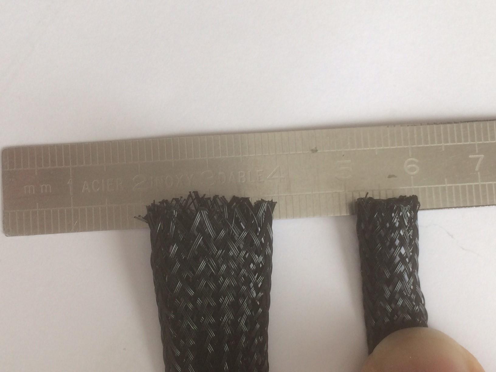

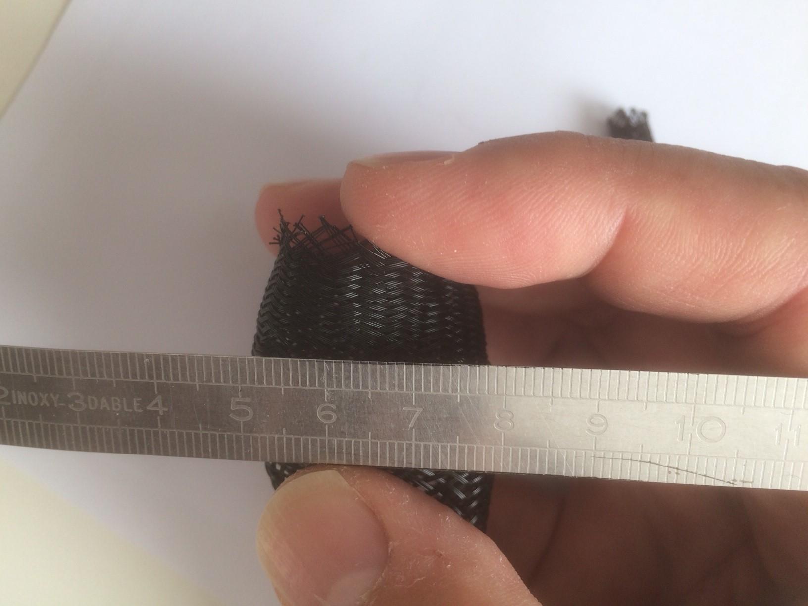

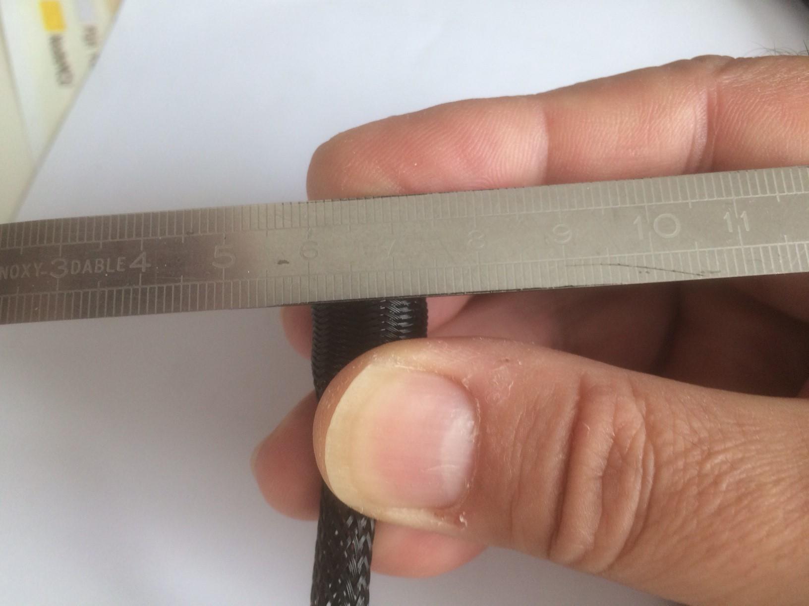

patrice86 Posté(e) Septembre 15, 2018 Auteur Posté(e) Septembre 15, 2018 Il y a 22 heures, patrice86 a dit : Bonjour Leppo, les gaines récupérées sur l'alim font 1 cm pour les petites et 2 cm (à peu près à la louche) sur la grosse. J'ai mis du ruban adhésif sur les connecteurs en les pliant délicatement à 90° par rapport à leurs fils et j'ai contracté la gaine. Cela se fait tout seul. Ensuite tu étire et tu contracte une 10 ène de fois et les fils sont passés Je pourrais te mettre une photo ce soir si tu veux. Voici les différentes tailles plus ou moins écrasés, c'est pas facile de photographier

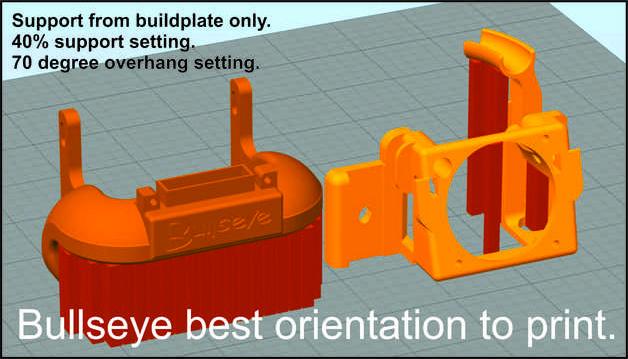

leppo Posté(e) Septembre 15, 2018 Posté(e) Septembre 15, 2018 (modifié) Oui. Il est composé de 3 pièces : le support de câbles (CR10&TEVO_WIRESTRAIN_V7.5), l'embase (TEVO_STOCK_MANUAL_BASE_V7.5) et la pièce de ventilation de la buse (CR10&TEVO_STOCKFAN_DUCT_V7.5). A ces pièces peuvent être ajoutées, des éléments complémentaires pour le montage des différentes sondes de calibrage (BL Touch, EZABL ou Touch MI). Je vous tiendrai au courant pour le montage du TouchMI. Le créateur du Petfang a développé une alternative reposant sur le ventilateur d'origine. Les dimensions sont plus contenues et l'efficacité en hausse par rapport à la solution Perfang v2 + ventilateur d'origine. Le designer estime toutefois que le Petfang v2 avec ventilateur 5015 offre 20% de refroidissement supplémentaire. Même principe de conception en 2 pièces avec les accessoires permettant d'ajouter les sondes de calibrage du plateau en option. Modifié (le) Septembre 16, 2018 par leppo Solution alternative au Petfang avec ventilateur d'origine
