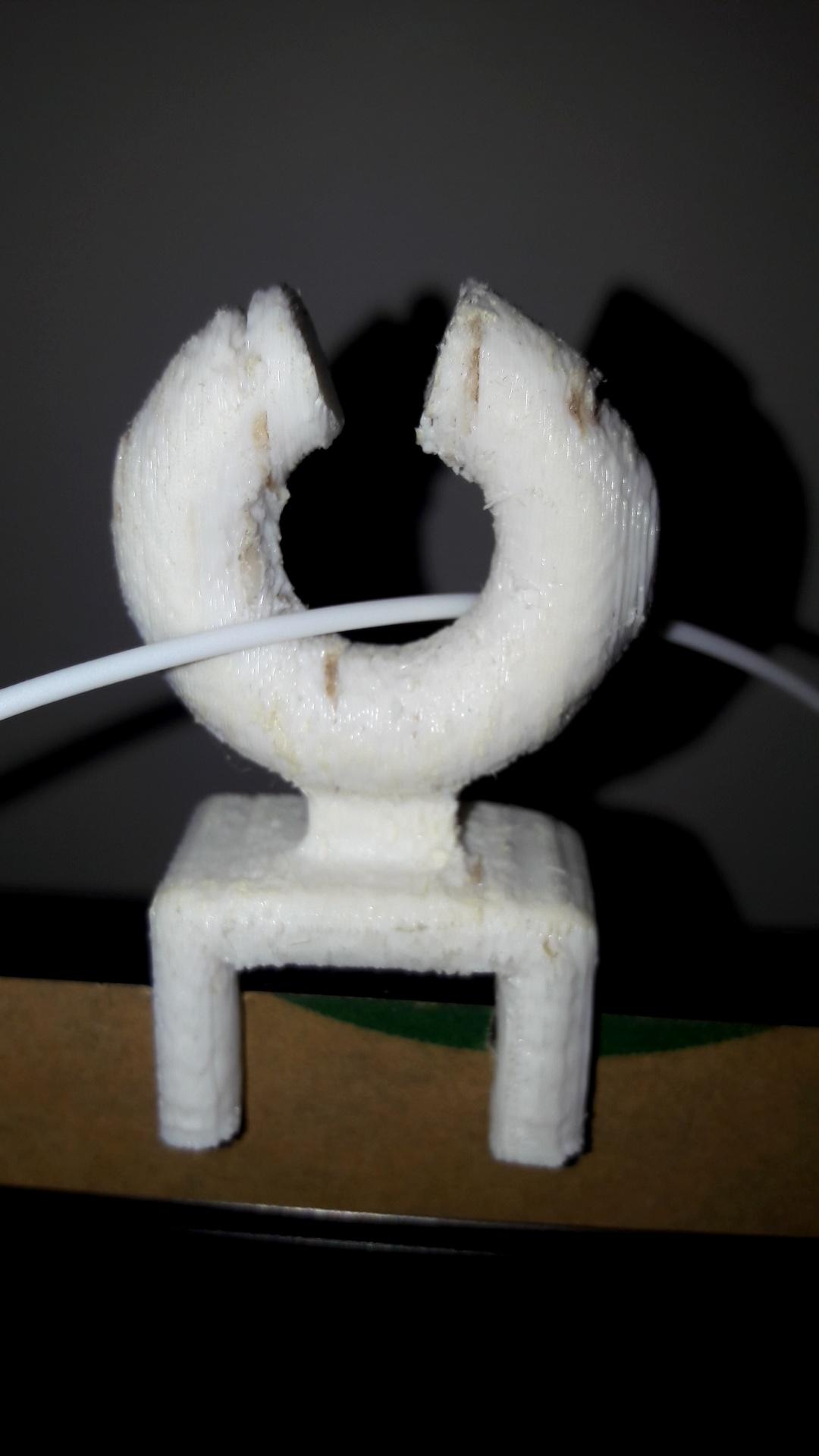

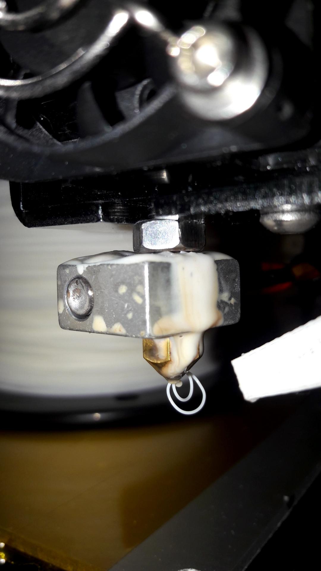

reeb Posté(e) Septembre 7, 2018 Posté(e) Septembre 7, 2018 Bonjour, Après quelques réglages fructueux j'ai imprimé un guide de filament cf photo ci joint.. Le résultat est passable mais j'aimerai votre avis sur quelques points svp.. La pièce présente des traces marrons.. Je pense que cela est dû à une fuite de plastique au niveau de l'extrudeur cf photo.. Avez vous déjà rencontré ce type de fuite ? Il y a aussi quelques "trous" dans la pièce.. Peut être du également à la fuite je sais pas trop Les matériaux de support ont été hyper dur a enlever.. Très compacts et assez proche de l'objet.. Certainement un problème de paramétrage côté slic3r.. Avez vous quelques suggestions sur ce point svp ? Merci encore pour votre aide
mikebzh44 Posté(e) Septembre 7, 2018 Posté(e) Septembre 7, 2018 (modifié) Oui, ton bloc n'est pas bien serré du tout Modifié (le) Septembre 7, 2018 par mikebzh44
reeb Posté(e) Septembre 7, 2018 Auteur Posté(e) Septembre 7, 2018 Arfff ok.. Bon je vais regarder tout ça Merci
mikebzh44 Posté(e) Septembre 7, 2018 Posté(e) Septembre 7, 2018 T'as intérêt à te commander des hotend neuves car là, y a tellement de PLA fondu que ça va être chaud à nettoyer. Et attention lors du serrage de la tige filetée, elle peut casser nette.
reeb Posté(e) Septembre 10, 2018 Auteur Posté(e) Septembre 10, 2018 Bon j'ai démonté l'extrudeur.. Fait un peu de nettoyage.. J'ai essayé de remonter ça comme il faut mais ça fuit encore.. Ça me sors des impressions pas trop mal mais faut que je surveilles toutes les10mins pour nettoyer ce qui fuit.. Je crois que je vais racheté des buses histoires de repartir sur un truc clean...
Maeke Posté(e) Septembre 10, 2018 Posté(e) Septembre 10, 2018 As tu bien suivi la procédure de montage à la lettre? 1)- vissage de la buse dans le bloc, laisser desserrer d'un quart de tour. 2)-visser le tube dans le bloc teflon côté buse, jusqu'au contact avec la buse. 3)-pré serrer la buse à froid, sans forcer. 4)-remonter le tout. 5)-chauffer à température d'impression. 6)-finir le serrage de la buse.
reeb Posté(e) Septembre 25, 2018 Auteur Posté(e) Septembre 25, 2018 Nouvelles buses reçues. Remontage en suivant ta procédure .. à la lettre .. et .... .. plus de fuite :)))) Merci Maeke 1
