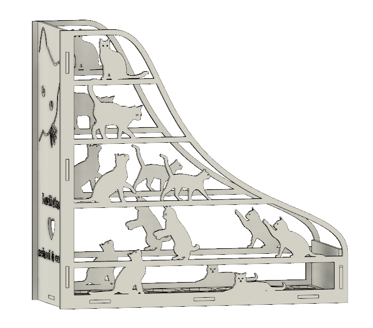

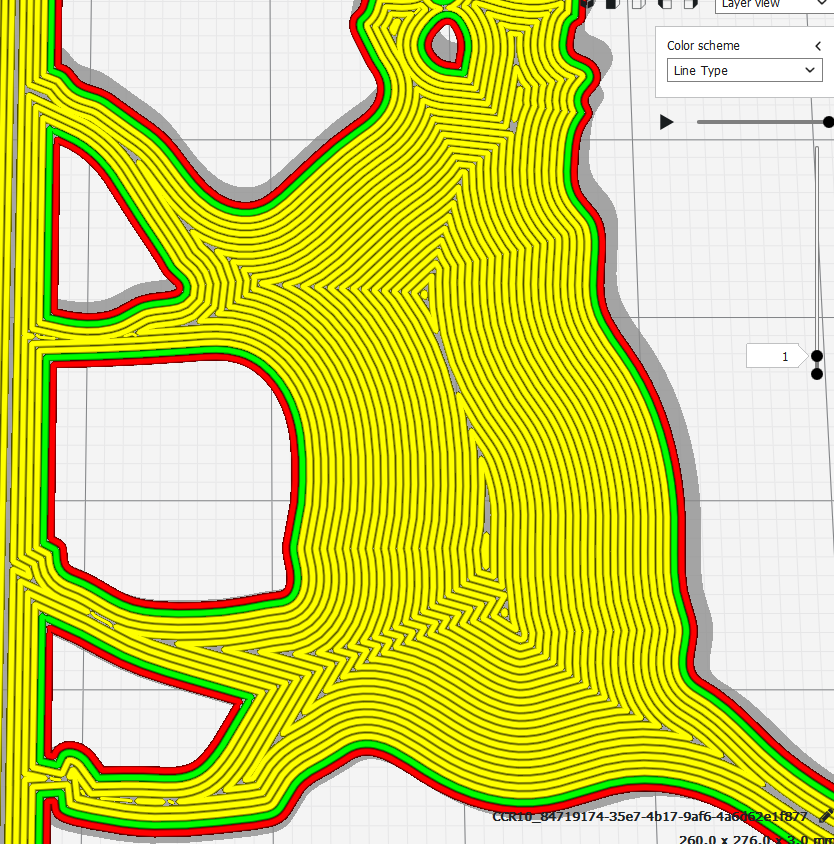

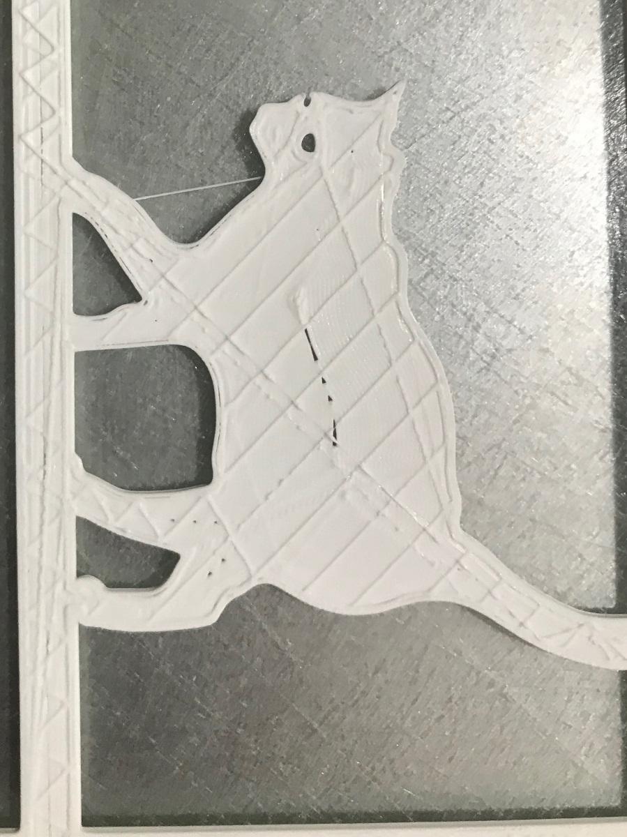

PrBifidus Posté(e) Septembre 9, 2018 Partager Posté(e) Septembre 9, 2018 Bonjour à tous. Je vous rassure, aucune fuite urinaire en vue. Mon problème vient de la pièce que j'essaie d'imprimer en ce moment : le côté d'un porte-revue que j'ai conçu pour ma fille cadette : Je constate des trous à certains endroits, comme ici : A priori, je ne sais pas si ça vient de l'imprimante, car je retrouve aussi ces trous dans Cura : A votre avis, ça vient d'où ? Comment résoudre ce genre de défaut ? Merci d'avance pour votre aide. Lien vers le commentaire Partager sur d’autres sites More sharing options...
sel13015 Posté(e) Septembre 9, 2018 Partager Posté(e) Septembre 9, 2018 Bonjour, as tu essayé en changeant le motif du remplissage ? Lien vers le commentaire Partager sur d’autres sites More sharing options...
PrBifidus Posté(e) Septembre 10, 2018 Auteur Partager Posté(e) Septembre 10, 2018 Comme il s'agit des premières couches, je ne pensais pas qu'on puisse modifier le motif. Mais c'est dans les paramètres cachés par défaut. Je vais essayer avec les utres réglages possibles (lines et zigzag). Je vous tiens au courant. Lien vers le commentaire Partager sur d’autres sites More sharing options...
