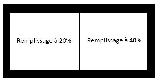

Je me pose une question, dont je n'arrive à trouver de réponse.
Est-il possible de remplir une pièce avec un % de remplissage différent en fonction d'une zone (Par exemple comme l'image ci-dessous)
En gros, une partie du rectangle est remplie à 20% et une autre partie à 40%
Le contour est bien entendu plein.
Remplissage.jpg.9fd33e389106054ef45882c9
Merci à vous :)
Sur 2 parties cotes à cotes, à ma connaissance, non.
Sur 2 parties superposées, oui, il suffit de slicer un fichier en 20% et un second en 40% puis remplacer la partie d'un des deux fichier par l'autre depuis la layer désirée.
Il y a 14 heures, Tircown a dit :
Idem, mais si on se base sur le principe de l'impression avec 2 extrudeurs utilisant 2 fichiers STL, on peut peut-être avoir un infill différent pour chaque modèle ? Si c'est bien le cas, à voir après comment porter ça sur une machine simple extrudeur...
