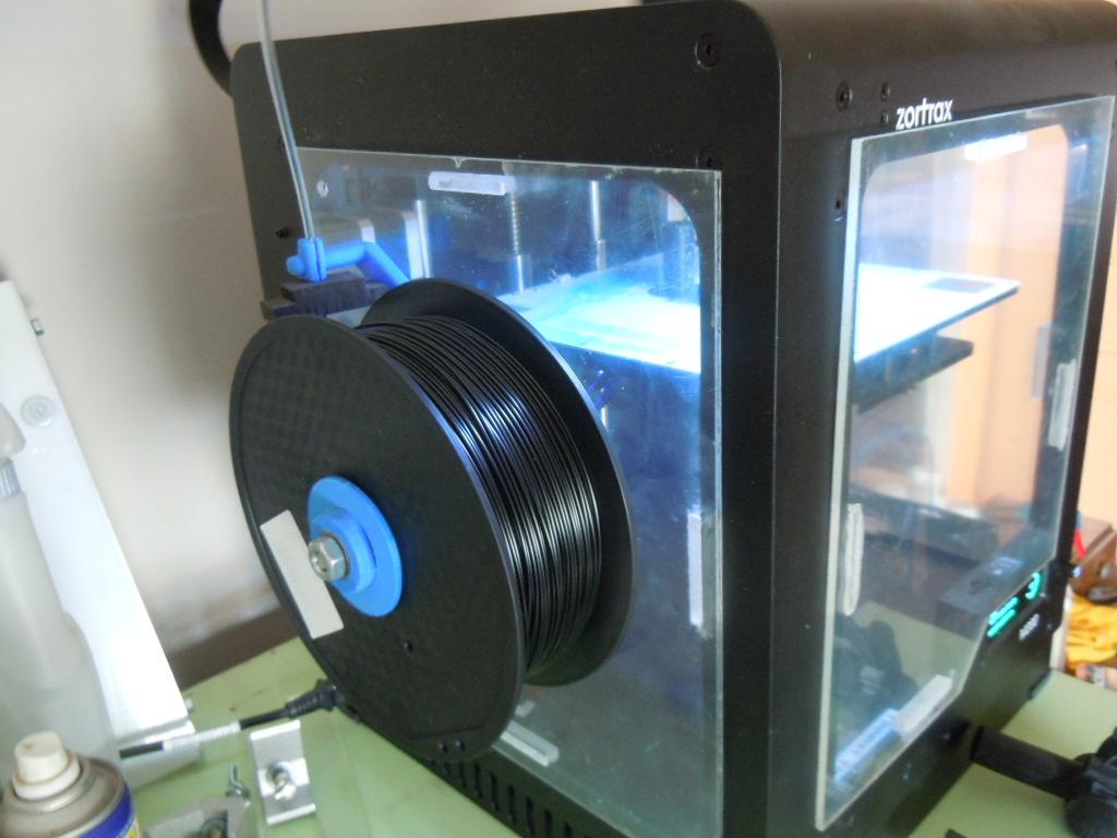

MicSim Posté(e) Septembre 16, 2018 Posté(e) Septembre 16, 2018 Bonjour, Je me demandais si certains parmi vous ont des informations concernant la mise en place d'une imprimante et plus concrètement de la zortrax (les plus assidus auront vu sur mon post de présentation que j'ai une zortrax m200... ). Ayant remarqué qu'elle est particulièrement sensible à la température ambiante (même avec les panneaux latéraux), mais n'ayant pas spécialement envie de mourir jeune à cause des émanations d'ABS fondu (même avec un capot supérieur), je ne souhaite pas fermer la fenêtre de la pièce dans laquelle se trouve la machine, qui est contigüe à mon bureau. Bref, j'ai créé un caisson complet en panneaux d'isolant rigide 4cm d'épaisseur, permettant d'enfermer la machine, avec ses panneaux et capot, (et bobine de filament). La face avant pouvant coulisser pour ouvrir le caisson. Le problème, c'est que j'ai testé le truc lors d'une impression PLA avec le plateau chauffant allumé (car grande pièce plate) et quand je suis venu voir où ça en était, après une bonne heure, il faisait étouffant dans le caisson, et le fil PLA s'était ramolli et enroulé autour de l'axe moteur extrudeur et donc fatalement, l'impression a raté. J'en ai déduit que j'avais peut-être un peu exagéré sur l'isolation du caisson. Sans parler du potentiel problème de surchauffe de la machinerie de l'imprimante. Donc, pour imprimer du PLA, je me suis dit que je laisserais le caisson ouvert. Mais du coup, pour l'ABS, mon problème d'émanations de particules reste. J'ai donc acheté un extracteur de salle de bains et des filtres Hepa et suis en train d'imprimer la pièce raccord entre les deux. Je comptais initialement placer l'objet en circuit fermé à l'intérieur du caisson, mais vu le problème de surchauffe (peut être pas avec l'ABS, pour le coup, mais j'ai peur pour l'imprimante), j'hésite à extraire hors du caisson. L'extracteur extrait 130m³/h, ce qui me semble beaucoup, et du coup, mon caisson serait un peut inutile. Quelqu'un a-t-il une suggestion? Merci d'avance, Michael
Herve64 Posté(e) Septembre 16, 2018 Posté(e) Septembre 16, 2018 (modifié) Bonjour Mickael, Pour ma part je n'en ai pas fait autant sur ma ZORTRAX au niveau des émanations et je ne suis toujours pas mort!.......(4 ans que je l'ai)... j'ai confectionné les plexi latéraux moi même et je n'ai pas mis de capot sur le dessus. Je laisse le Vélux de la pièce entrouvert (vraiment très peu) Je n'imprime que de l'ABS et les seuls problèmes que je rencontrais au début et qui m'ont amené (sans succès intégral) à confectionner les panneaux en plexi sont des problèmes de "warpping" .... ceux ci ont été résolus en passant avec un morceau de Sopalin une petite dose de soupe d'ABS (mélange d'acétone et de chutes d'ABS). Pour ce qui est du PLA, il me semblait que le plateau n'avait pas besoin d'être chauffé.... car moins sensible au "warpping" . Je pense qu'il n'est pas nécessaire d'avoir recours à tous ces équipements, une simple ventilation naturelle de la pièce doit suffire... Hervé Modifié (le) Septembre 16, 2018 par Herve64 correction grammaticale

Herve64 Posté(e) Septembre 16, 2018 Posté(e) Septembre 16, 2018 Je te rassure, aucun danger avec la soupe d'ABS (je n'ai pas inventé ce procédé, je l'ai trouvé sur un autre forum) je l'applique avant une impression de base importante, pour les petites pièces il n'y en a pas besoin. la texture doit sans être complètement liquide être légèrement pâteuse mais sans être épaisse pour être appliquée sans sur-épaisseur. Je l'applique au début de la chauffe du plateau et c'est de suite sec. (il ne faut pas en mettre beaucoup mais sur toute la surface du raft de la pièce à imprimer). J'ai testé divers produits du commerce, des laques, le tout sans succès... je n'ai plus aucun phénomène de warpping avec la soupe d'ABS Pour la texture, j'ai une autre préparation beaucoup plus pâteuse qui me permet de faire des soudures d'ABS... quant au lissage, vu que je ne fais que des pièces techniques et que je n'ai pas envie de perdre quelques dixièmes, je préfère m'abstenir. D'autant que le meilleur lissage se fait par vapeur d'acétone (donc en faisant bouillir au bain marie) et surtout pas par contact direct à l'acétone.
