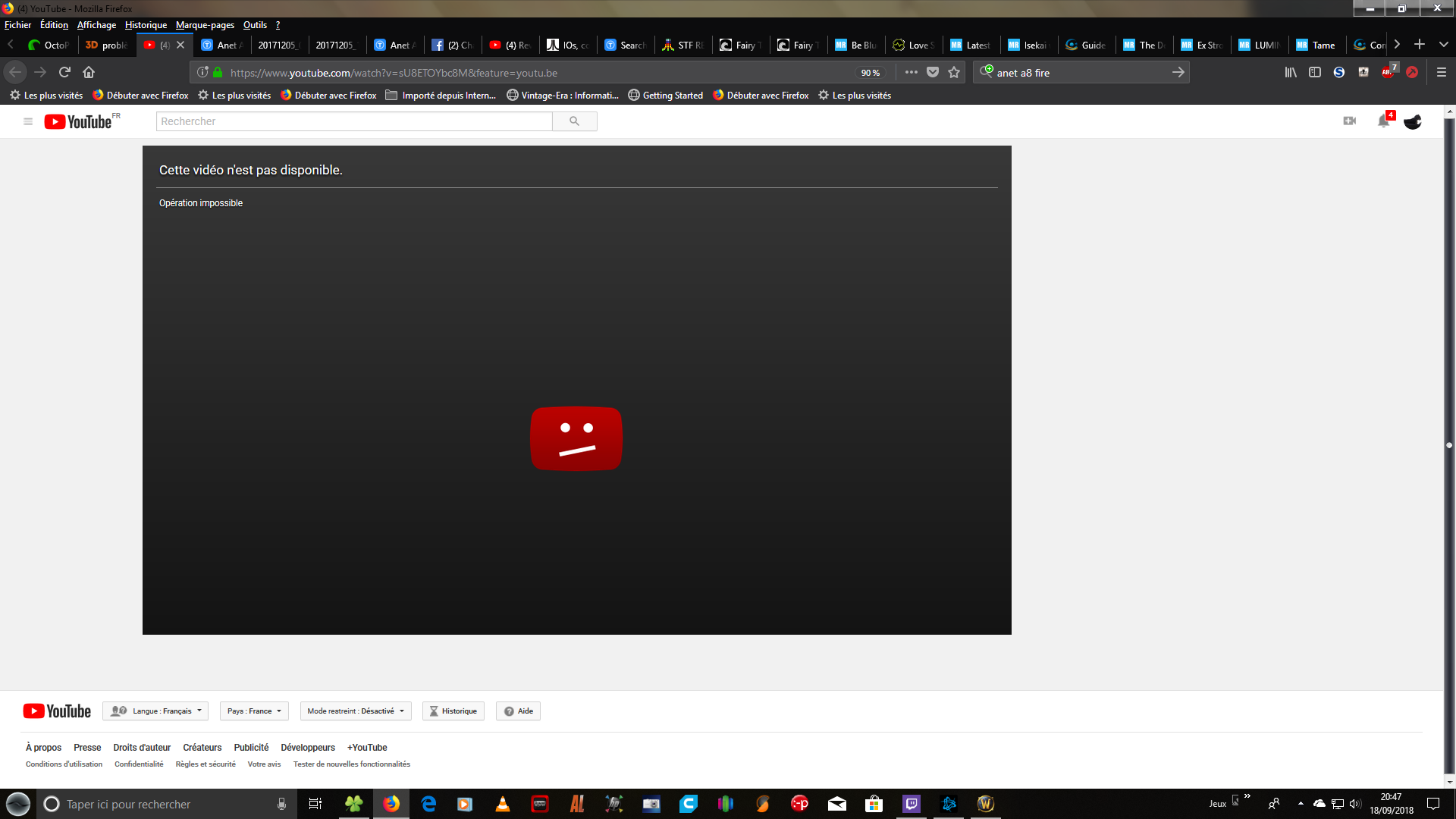

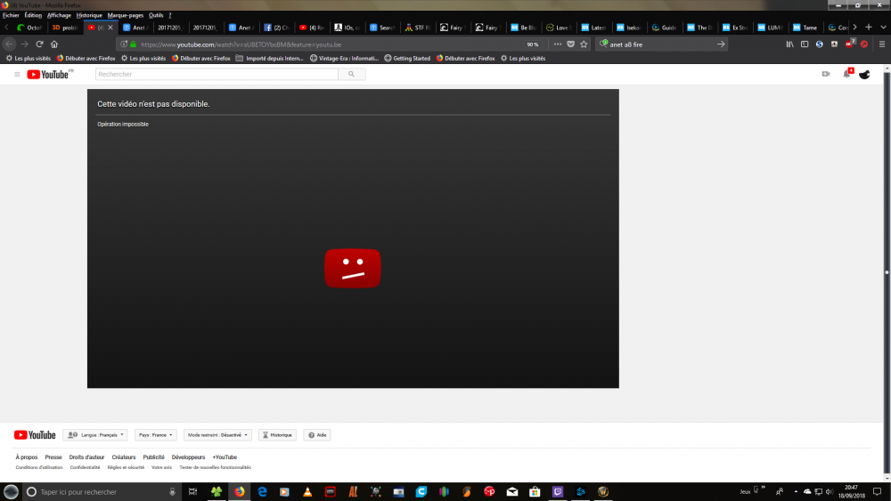

Pat 13 Posté(e) Septembre 18, 2018 Auteur Posté(e) Septembre 18, 2018 salut sur la video en bas a gauche du cercle on voie le surplus de filament qui va ce voire sur toute la hauteur de la pièce https://youtu.be/sU8ETOYbc8M A+
Maeke Posté(e) Septembre 18, 2018 Posté(e) Septembre 18, 2018 Il y a 2 heures, Pat 13 a dit : salut sur la video en bas a gauche du cercle on voie le surplus de filament qui va ce voire sur toute la hauteur de la pièce https://youtu.be/sU8ETOYbc8M A+ marche pas ta vidéo.
Pat 13 Posté(e) Septembre 18, 2018 Auteur Posté(e) Septembre 18, 2018 chez moi oui quand je click sur le lien
Pat 13 Posté(e) Septembre 18, 2018 Auteur Posté(e) Septembre 18, 2018 https://www.youtube.com/watch?v=sU8ETOYbc8M&feature=youtu.be
Pat 13 Posté(e) Septembre 18, 2018 Auteur Posté(e) Septembre 18, 2018 regarde si ça marche maintenant stp
Maeke Posté(e) Septembre 18, 2018 Posté(e) Septembre 18, 2018 Tout ce que je vois, c'est ce que j'ai décrit.
