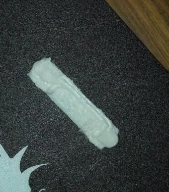

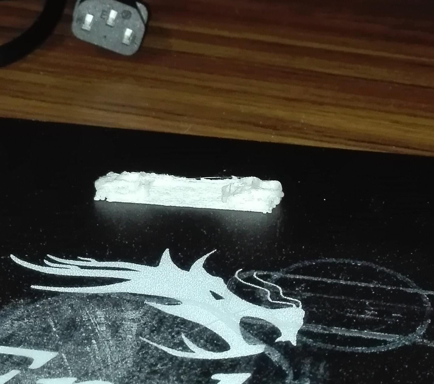

Bonsoir à tous
j'ai le problème suivant
j'ai essayé d'imprimer le fan duct de thingiverse et pas moyen d'avoir une pièce correct et l'axe des Z fonctionne mais pas bien. la pièce est aplati, la buse frotte pendant les opérations dés qu'il y a un peu d'épaisseur et des photos valent mieux qu'un bon discours. j'ai tout fait comme il est dit équilibrage plateau etc et toutes les autres pièces pareil  alors ......au secours !
merci d'avance de vous pencher sur le problème

bonsoir
j'ai une ender 3 D , pas de point dur sur le Z, pour le calibrage je ne sais pas, tu parle bien des moteurs pas a pas ?
en kit, c'est moi qui l'ai monté d'après la notice (relativement aisé) après test le Z descend comme demandé mais ne monte pas, il force.
C'est ta 1 ère imprimante ? Si c'est le cas edit ton titre pour avoir plus d'aide
Donc tu n'as rien réglés as tu suivis des tutos de mise en route ?
Exemple :
en kit, c'est moi qui l'ai monté d'après la notice (relativement aisé) et je viens de trouver ce qui clochait : un roulement trop serré. ah les débutants ! en attendant je te remercie et je vais de ce pas regarder ces vidéos
merci encore
De rien on a tous commencé un moment donner. Fait le tour des différents tuto du forum et n'hésite pas a poser tes questions, mais soit le plus précis possible dans ton 1er post cela aide a comprendre ce qu'il se passe et surtout si cela fonctionnait avant ou pas si c'est tous neuf ...
