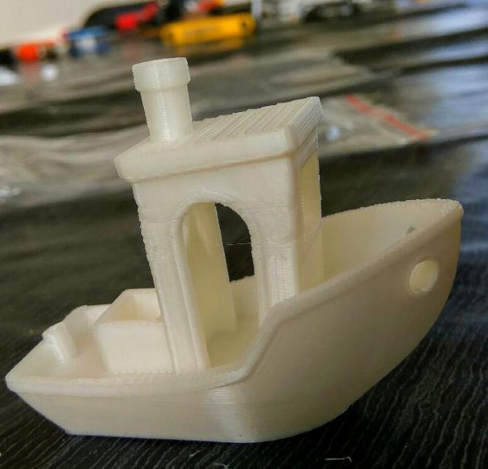

Salut,

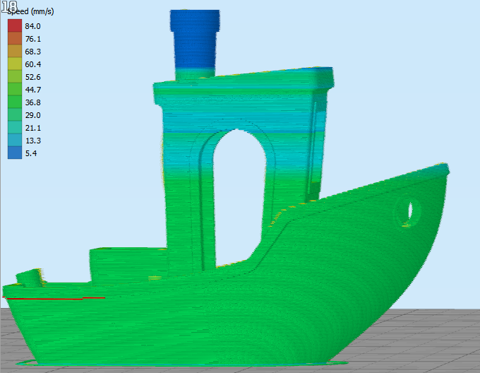

Je cherche à comprendre quel paramètre cause un défaut, si vous avez des idées.. Avec ma CR10S + simplify 3D j'ai un seul défaut d'impression sur le benchy, récurrent quelque soit le PLA que j'utilise. Je retrouve aussi ce souci sur des pièces de petites dimensions non circulaires. J'ai vu que le "minimum layer time" aggravait le problème, en le baissant 6s il reste quand même des artefacts, mais je ne peux/veux pas descendre à 0s, sinon je risque d'avoir un effondrement des couches. J'imprime à une vitesse décente, et la ventilation de la pièce est à fond avec un petsfang + 5010S . Je ne pense pas que ce soit la vitesse car la cheminée est impeccable. J'ai mis le paramètre "distance minimale avant rétractation" à 6mm de mémoire. Comme on peut le voir le problème est accentué aux points de rétractation (points jaunes à gauche sur la simulation), mais le souci est visible aussi sur le montant à droite. Là je sèche.
Accelération = 500 et jerk = 20 Rétractation = 4mm à 60mm/s

il faut que tu nous donnes quelque info sur les caractéristiques de ton impression.
Tre, vitesse, taille de buse,  marque du file, vitesse de déplacement , etc. Et si ce défaut est recurant met une autre photo, les impression en blanc c'est toujours difficile pour les diagnostiques.
Il semble qu'il y'est un peu de oozing et une déformation de la paroi a une même hauteur (filament coincé dans le dérouleur ?)
