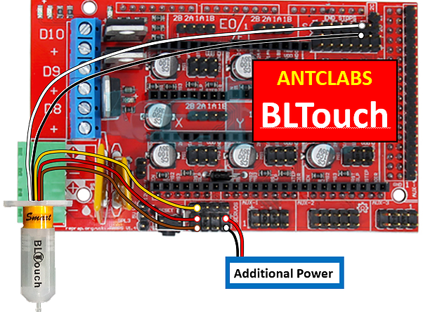

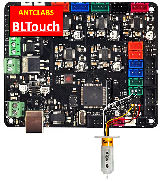

Sabin Posté(e) Septembre 26, 2018 Posté(e) Septembre 26, 2018 J'ai remisé mon extrudeur+ pour l'instant, flashé ma discoeasy avec ce firmware de https://www.facebook.com/groups/298369603868322/permalink/594997617538851/ J'ai branché mon BLTouch avec les branchements de Jagof (leaimprimantes3D). Sauf que mon BLTouch ne fonctionne pas: aucune led ne s'allume et il ne réponds pas aux instructions depuis l'écran. Détails : La carte n'est pas exactement la même que celle de l'image, il s'agit d'une Markerbase v1.5; Le firmware est bien effectif même si il y a quelques accrocs; Il s'agit d'un BLTouch Smart d'Antclabs J'ai dût rallonger les câbles mais quand je teste chaque câble (la petite partie métallique sur la fiche du BLTouch et les soudures de l'autre côté de la carte) ceux-ci sont bon -valeur à l'ohmmètre ≠ 1- Qui aurai une idée ?
antares91 Posté(e) Septembre 26, 2018 Posté(e) Septembre 26, 2018 Salut, Est tu sur que le bltouch est activé dans le marlin ?
Sabin Posté(e) Septembre 26, 2018 Auteur Posté(e) Septembre 26, 2018 Le 26/09/2018 at 18:53, antares91 a dit : Salut, Est tu sur que le bltouch est activé dans le marlin ? Dérouler Yep, j'ai le menu BLTouch sur mon écran qui me permet de le tester, sortir ou rentrer (il ne réagis à aucune des commandes)
Sabin Posté(e) Septembre 26, 2018 Auteur Posté(e) Septembre 26, 2018 J'ai mis le temps mais j'ai défait les rallonge de câble (je les avaient fait de façon à garder les fiches originales). Sauf que quand je branche le BLTouch à la MKS, cette dernière s'éteint...
Jeyonedreams Posté(e) Septembre 26, 2018 Posté(e) Septembre 26, 2018 Salut question con juste pour etre sur le cablage original de ton BLTOUCH c'est JAUNE ROUGE MARON (pour une ramps 1.4) pour la MKS il faut deplacer le marron au milieu tu l'as fais ?? juste pour etre sur
Sabin Posté(e) Septembre 26, 2018 Auteur Posté(e) Septembre 26, 2018 Le 26/09/2018 at 21:07, Jeyonedreams a dit : Salut question con juste pour etre sur le cablage original de ton BLTOUCH c'est JAUNE ROUGE MARON (pour une ramps 1.4) pour la MKS il faut deplacer le marron au milieu tu l'as fais ?? juste pour etre sur Dérouler AH
Jeyonedreams Posté(e) Septembre 26, 2018 Posté(e) Septembre 26, 2018 oui la ramps dans l'odre c'est Marron - Rouge + Jaune S mais sur la mks dans l'ordre c'est + (Rouge) - (Marron) S (Jaune)
antares91 Posté(e) Septembre 26, 2018 Posté(e) Septembre 26, 2018 sur ma MKS v1.5 avec le cablage + (Rouge) - (Marron) S (Jaune) cela marche impecable chez moi
