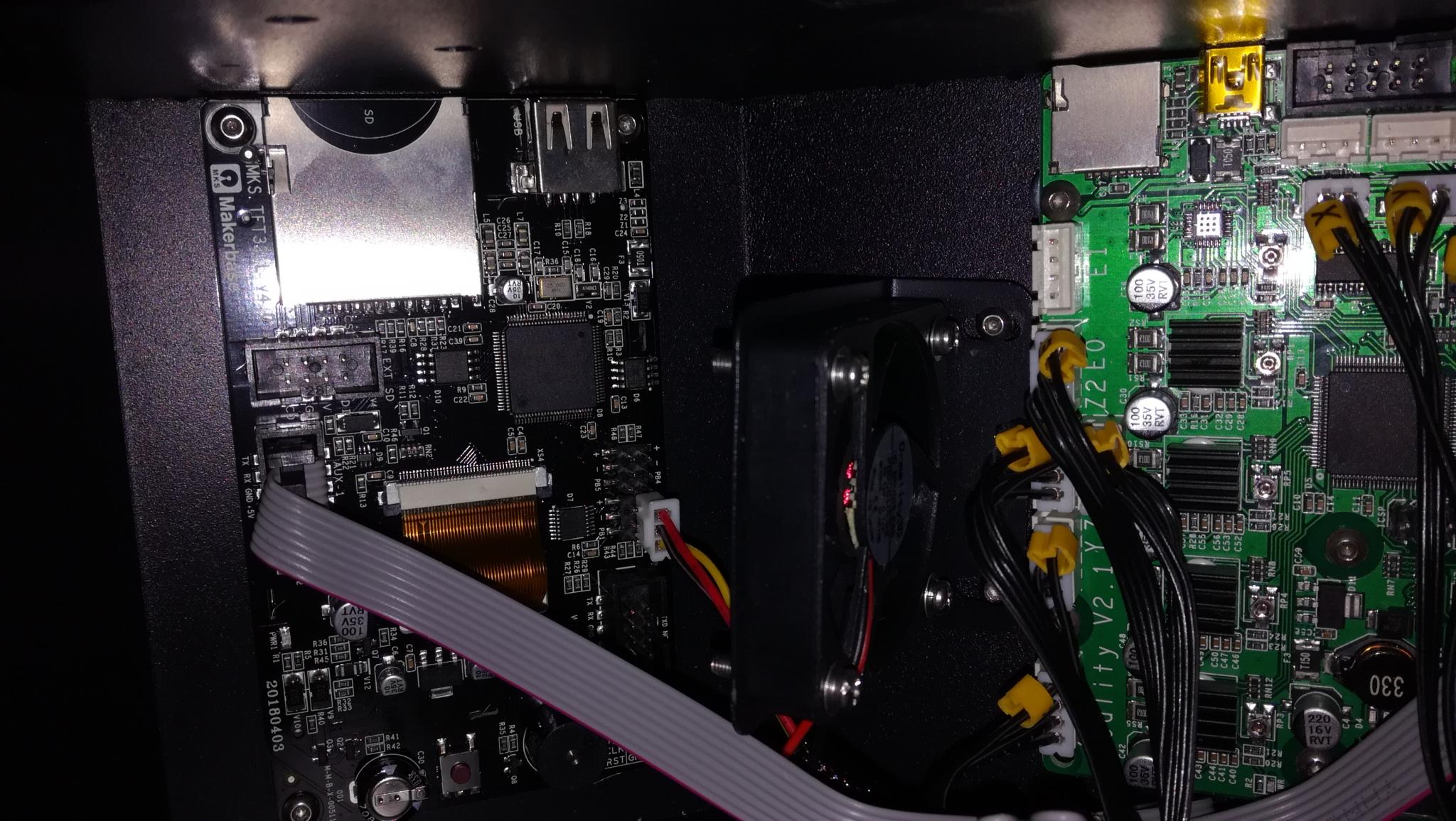

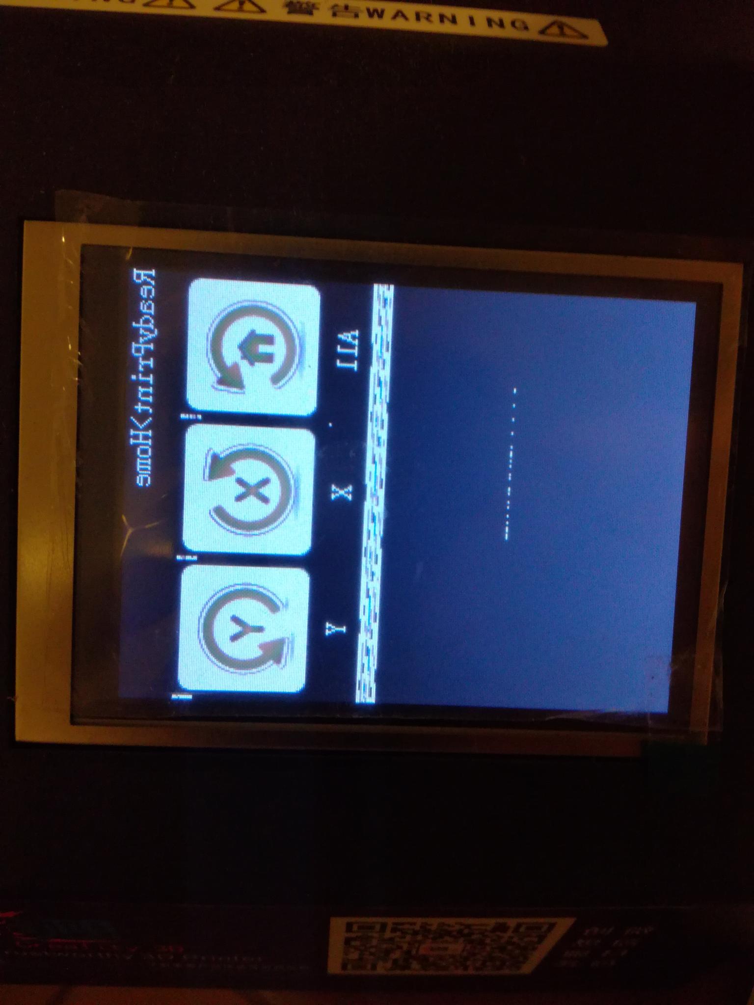

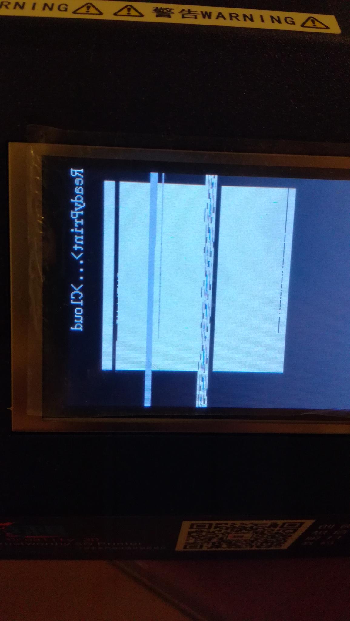

Funitro Posté(e) Septembre 28, 2018 Partager Posté(e) Septembre 28, 2018 Bonjour, J'ai acheté une imprimante creality3d cr10s4 touchscreen sur aliexpress chez le fabricant creality3d. (Ecran MAKERBASE Mks TFT32_L V4.0 et carte mère v2.1) Cependant elle ne fonctionne pas à la reception car l’écran tactile bug. Le fabricant ne donne aucune réponse au mails. Je n'arrive pas à trouver sur internet un firmware qui fonctionne avec l’écran tactile. Soit les icônes et l’écran s'affichent mais lors d'un appui sur une touche rien ne se passe. L'imprimante ne fait rien. Soit avec un autre firmware, l'affichage est affreux et l'affichage bug mais l'imprimante réagit lorsque l'on touche l’écran. Impossible d'avoir le firmware officielle creality pour cette écran. Si quelqu'un a une idée ? Lien vers le commentaire Partager sur d’autres sites More sharing options...
pyriame Posté(e) Septembre 28, 2018 Partager Posté(e) Septembre 28, 2018 le firmware original est disponible sur le site de Creality. Branche ton imprimante via USB sur Repetier host (logiciel gratuit) pour voir déjà si elle fonctionne quant le logiciel prend la main. tu peut utiliser ce logiciel quel que soit le firmware sans USB et sans l’écran. Pour une CR-10 je te conseil Marlin 1.1.9 qui est très bien et qui reconnait normalement ce type d’écran. Vérifie que les connections dans le boitier avec le LCD sont OK par contre. C'est peut être un problème matériel Lien vers le commentaire Partager sur d’autres sites More sharing options...
fran6p Posté(e) Septembre 28, 2018 Partager Posté(e) Septembre 28, 2018 @Funitro Ça va pas être simple. Tu es le premier a avoir cette imprimante avec cet écran. Si Creality vend ce modèle, je suppose qu'il l'ont testé. Ces écrans MKS, je les ai déjà vu utilisés avec des cartes MKS (Gen, Gen L, Sbase, Base, Robin, ...) et les utilisateurs du logiciel Smoothieware l'associe aux cartes Sbase, le spécialiste sur le forum est @pascal_lb . L'écran MakerBase MKS possède un firmware propriétaire disponible sur leur Github : ici . L'écran possède un lecteur de carte SD qui est utilisé pour flasher le firmware. Il est absolument indispensable que la vitesse de connexion série déclarée soit identique à celle déclarée dans le firmware de la carte mère de l'imprimante (CR10 v2.1 = 115200 bauds). La carte mère est bien une Creality v2.1 ? Si oui, l'écran doit être connecté sur la prise marquée TFT (et surtout pas sur les connecteurs écrans ex1 ou ex2 ) mais visiblement puisqu'il est allumé, ce doit être le cas. Si d'autres utilisateurs ont une machine identique (écran MKS tactile) peut être auront-ils des solutions à proposer. Lien vers le commentaire Partager sur d’autres sites More sharing options...

fran6p Posté(e) Septembre 28, 2018 Partager Posté(e) Septembre 28, 2018 (modifié) Il y a 2 heures, pyriame a dit : Je ne sais pas dans ce cas si Marlin prend en charge ce type d'écran sur leur dernière version. Ce qui est dommage c'est le firmware propriétaire... grrrr Marlin ne le prend pas en charge directement. Il n'y a rien à déclarer dans configuration.h. Cet écran communique directement avec la carte mère de la CR10 via son propre firmware (propriétaire ). Pour installer / modifier le firmware de l'écran, il faut placer à la racine de la carte SD de l'écran plusieurs fichiers: le firmware proprement dit (mkstft28.bin) et son fichier de configuration (mks_config.txt). C'est dans ce fichier de configuration qu'on indique le firmware utilisé par la CM (Marlin) et surtout la vitesse à utiliser pour que l'écran et la carte communiquent (115200). Parties en gras rouge ci-dessous. Une fois ces fichiers copiés sur la carte SD, on insère celle-ci dans le lecteur SD de l'écran puis on allume la machine et le flash de l'écran se réalise (normalement une barre de progression s'affiche sur l'écran). Une fois terminé, on éteint, on retire la carte. On allume l'imprimante pour vérifier que tout fonctionne. Citation #-------------------------------------------------------------------- ######### Printer type setting ################################## #mainboard firmware setting(marlin:1; repetier:2; smoothie:3) >cfg_firmware_type:1 #machine setting (Normal:1; Delta:2) >cfg_machine_type:1 #baud rate (9600:1; 57600:2; 115200:3; 250000:4) >cfg_baud_rate:3 #multi-language(enable:1, disable:0) >cfg_multiple_language:0 #languages setting #(simplified Chinese:1; traditional Chinese:2; English:3; Russian:4; Spanish:5). This configuration is valid when "cfg_multiple_language" is disabled. >cfg_language_type:3 #extruder number(one:1; dual:2) >cfg_sprayer_counter:1 #enable heated bed(yes:1; no: 0) >cfg_custom_bed_flag:1 #the max target temp of extruder and heated bed >cfg_max_sprayer_temperature:270 >cfg_max_hotbed_temperature:150 #pause position (-1 is invalid; Z-axis is relative position) >cfg_XPOS:-1 >cfg_YPOS:-1 >cfg_ZADD:10 #----------------------------------------------------------------------- ######### Advanced Function Option ################################## Si ça ne fonctionne pas alors d'autres plus calés devront intervenir ou j'espère que le SAV de Creality sera réactif (attention, c'est une période de fête en Chine actuellement (à partir du 1er octobre)). Modifié (le) Septembre 28, 2018 par fran6p erreur Lien vers le commentaire Partager sur d’autres sites More sharing options...
pascal_lb Posté(e) Septembre 28, 2018 Partager Posté(e) Septembre 28, 2018 Il y a 4 heures, fran6p a dit : il faut placer à la racine de la carte SD de l'écran plusieurs fichiers: le firmware proprement dit (mkstft28.bin) et son fichier de configuration (mks_config.txt). ne pas oublier de mettre également les répertoires mks_font et mks_pic avec bien entendu les fichiers qui sont dedans et de bien attendre la fin de l'installation avant de faire quoi que ce soit... Lien vers le commentaire Partager sur d’autres sites More sharing options...

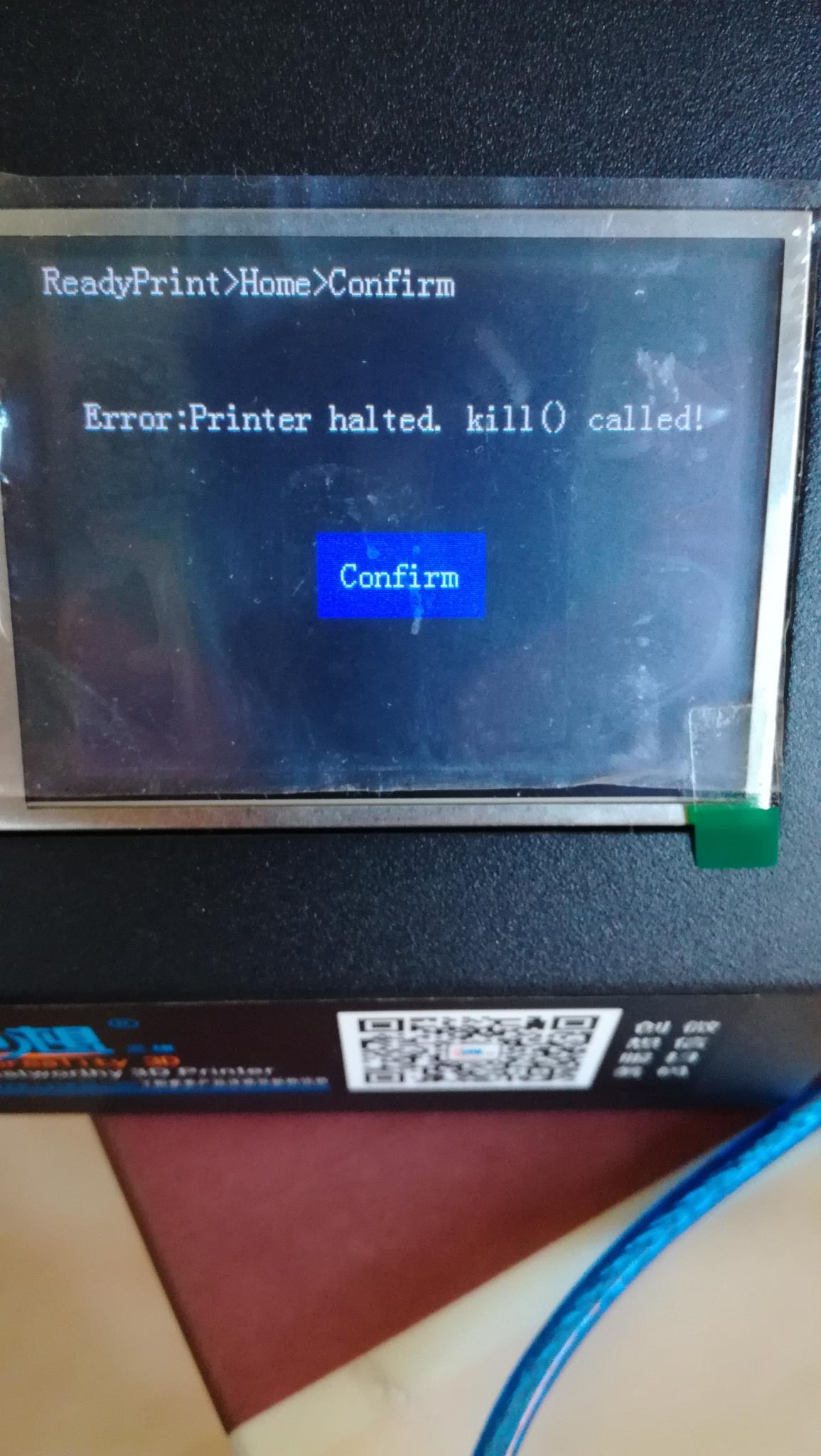

Funitro Posté(e) Septembre 30, 2018 Auteur Partager Posté(e) Septembre 30, 2018 Bonjour, J'ai réussi à faire fonctionner l'écran lcd avec le firmware marlin 1.9. Par contre il reste quelques soucis. Par exemple lorsque je vais sur l’écran home puis all (Sur X, Y,Z), cela commence puis j'ai une erreur. Lien vers le commentaire Partager sur d’autres sites More sharing options...
pyriame Posté(e) Octobre 1, 2018 Partager Posté(e) Octobre 1, 2018 Il y a 19 heures, Funitro a dit : Par exemple lorsque je vais sur l’écran home puis all (Sur X, Y,Z), cela commence puis j'ai une erreur. ça bloque a quel moment ? c'est systématique ? Après la fin d'une impression le retour a la maison bloque aussi ? Lien vers le commentaire Partager sur d’autres sites More sharing options...
Funitro Posté(e) Octobre 1, 2018 Auteur Partager Posté(e) Octobre 1, 2018 Bonjour, A chaque fois que je fais un appui sur HOME puis ALL. Des que je renvoi tous les axes au point 0. X se lance pour revenir vers le capteur et au bout de quelque seconde j'ai le message d'erreur à chaque fois. Lien vers le commentaire Partager sur d’autres sites More sharing options...
