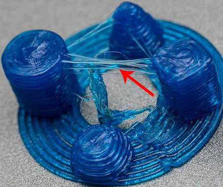

Retracter le filament evite d'avoir des fils entre les pièces :

Alors oui il arrive q’il y aille des problèmes comme sur la photo que tu a envoyé, donc comment il faut faire pour rétracter le filament ?

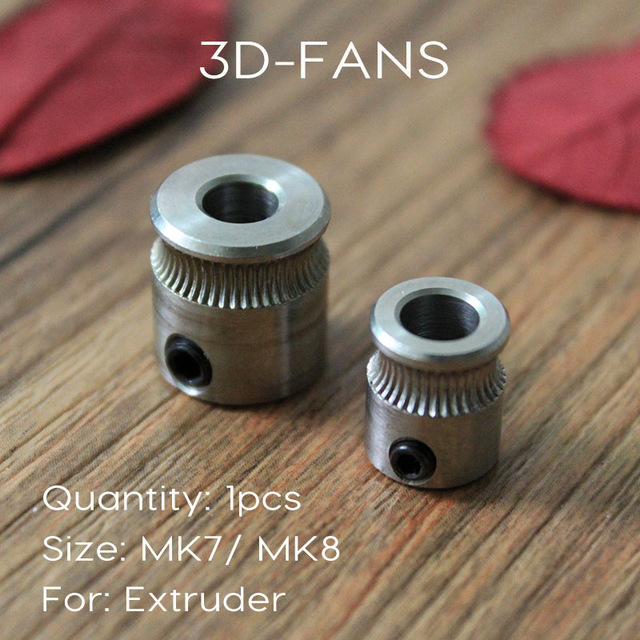

Il va falloir demonter ton extrudeur et regarder si l'axe cannelé qui entraine ton filament n'est pas encrasser il est relier a ton moteur . Si ton fil glisse dessus pas de plastique a sortir ... Cela arrive souvent quand la buse se bouche .

tu as le gros ventilo devant, derriere se trouve la hotend qui ressemble a un radiateur, dessous tu as ton heatbreaker (tubefileté) et ton bloc de chauffe avec sa cartouche chauffante et la sonde de temperature. Au dessus du radiateur tu as le système d'entrainement du filament avec l'axe crantée fixé sur ton moteur il ressemble surement a cela:
Donc il doit être propre comme sur la photo pour que ton filament accroche bien.
Prends des photos lors du démontage et n'hésite pas a les poster se sera plus facile pour te dire quoi faire par la suite et ce qu'il faut vérifier.
