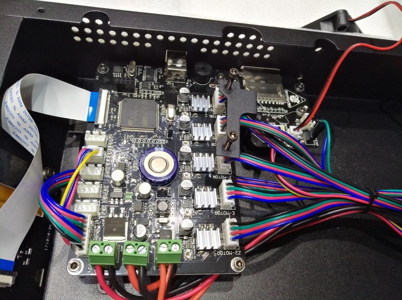

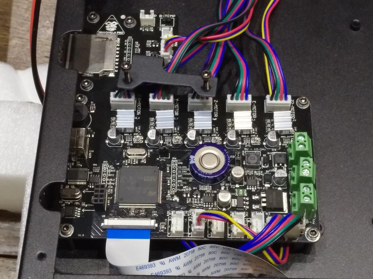

La carte électronique se présente comme ceci :

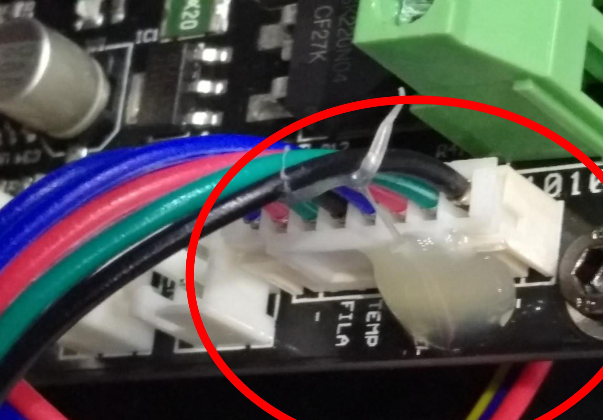

je note que certains connecteurs sont sécurisés par un point de silicone.

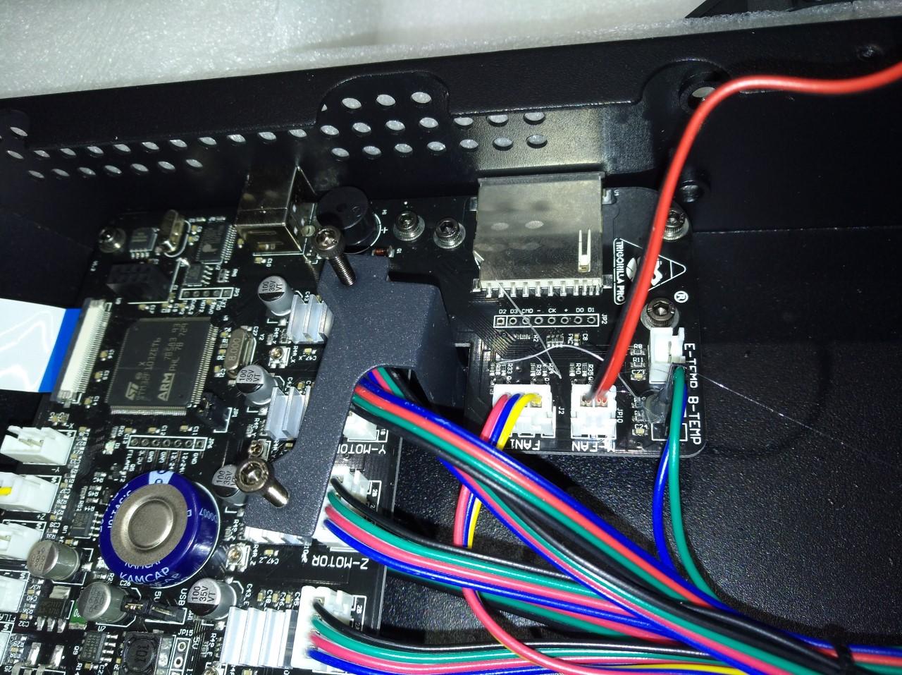

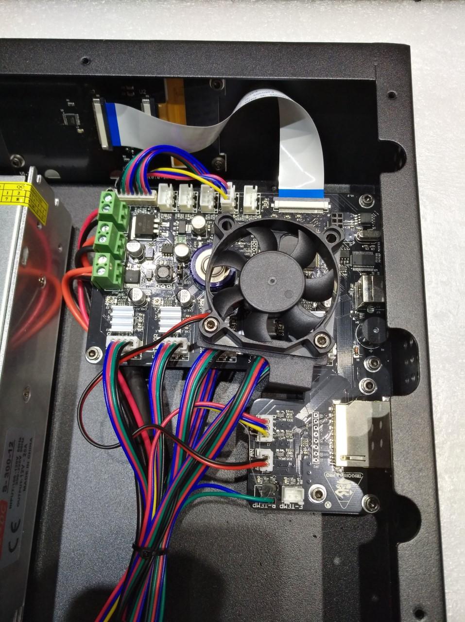

en retirant le ventilo du processeur, on peut lire les inscriptions suivantes :
Un des connecteurs "motor" est noté "motor E" : avez-vous une idée de ce que cela peut signifier ?

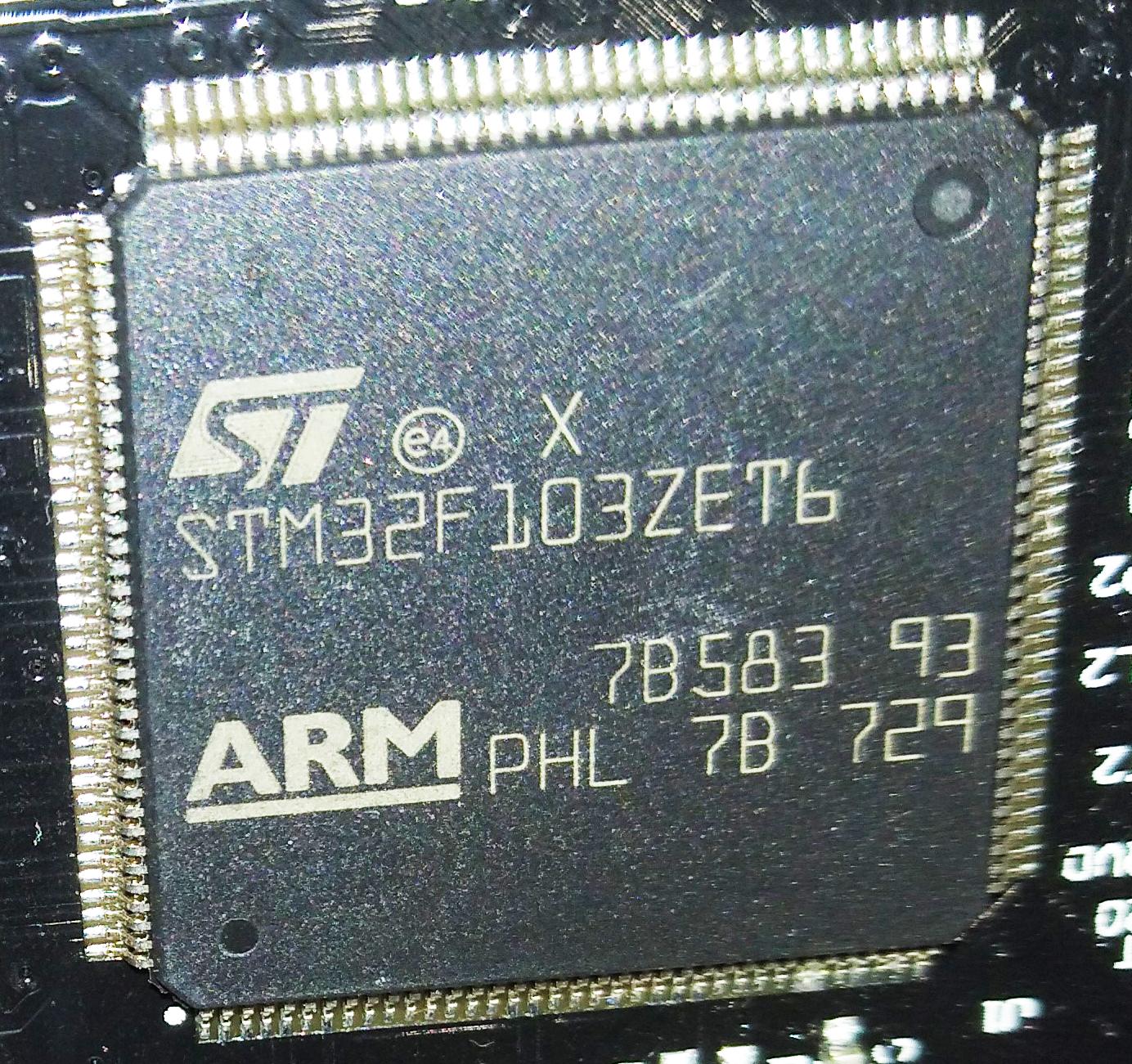

Le processeur :
1174022053_cartemicroprocesseur_detail.thumb.jpg.10590a393c5ff71ce991f34bda8cdcd8.jpg

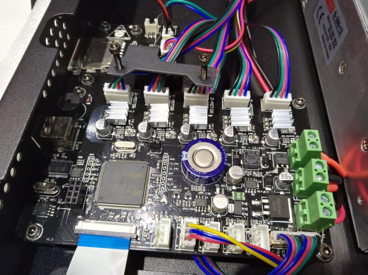

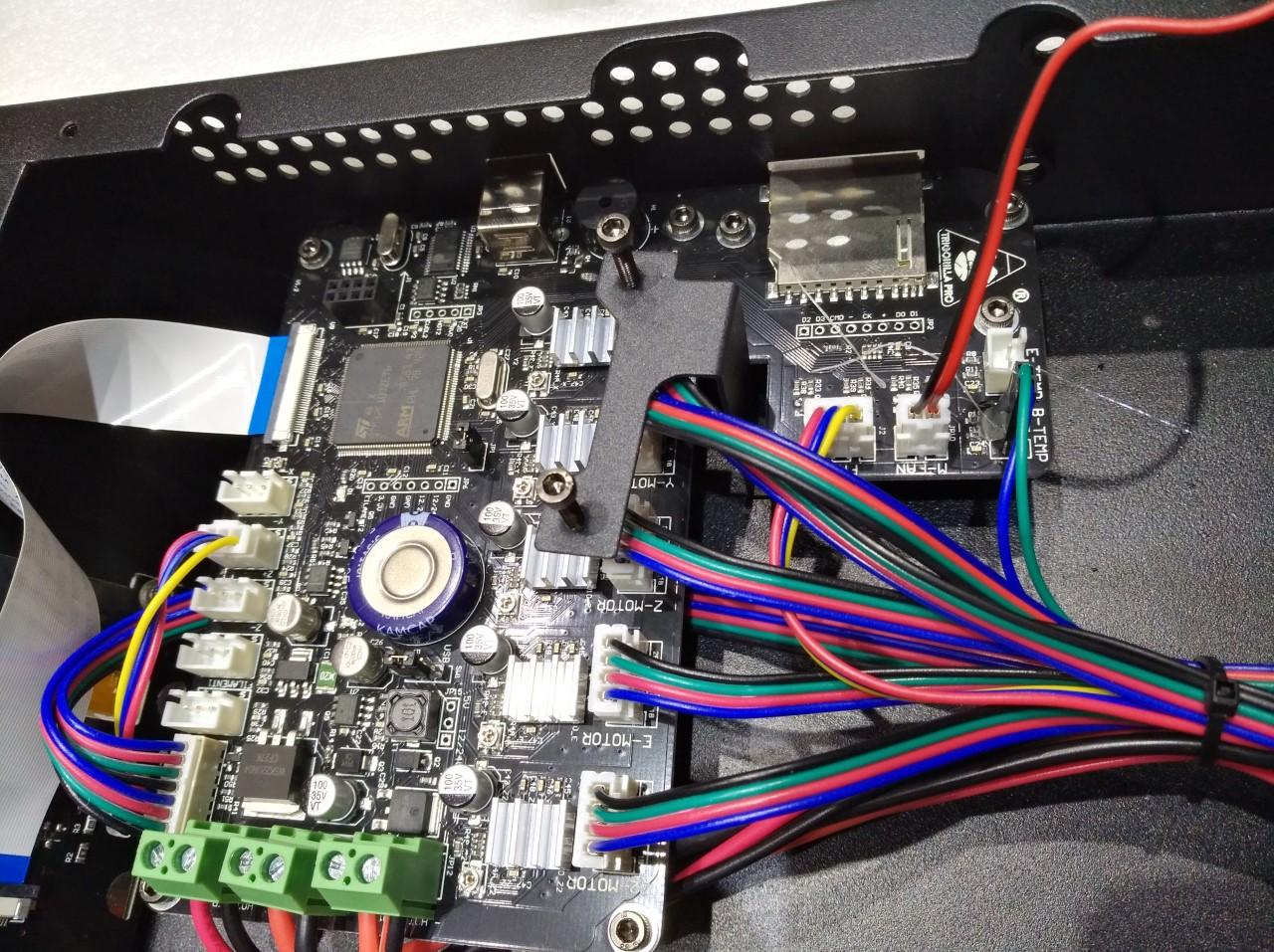

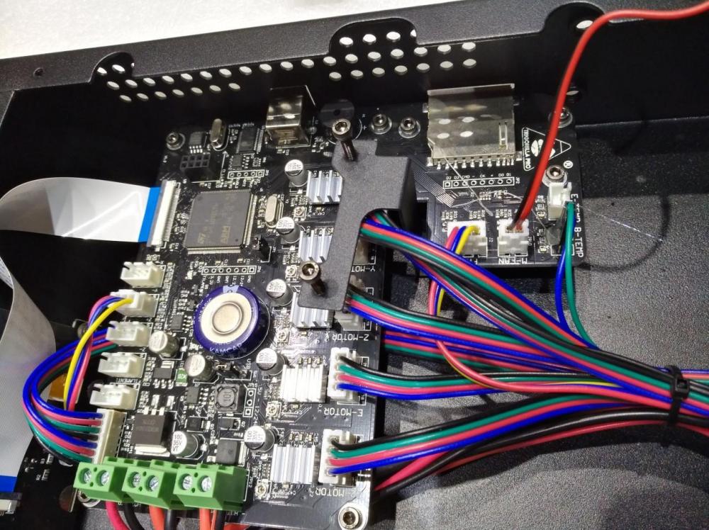

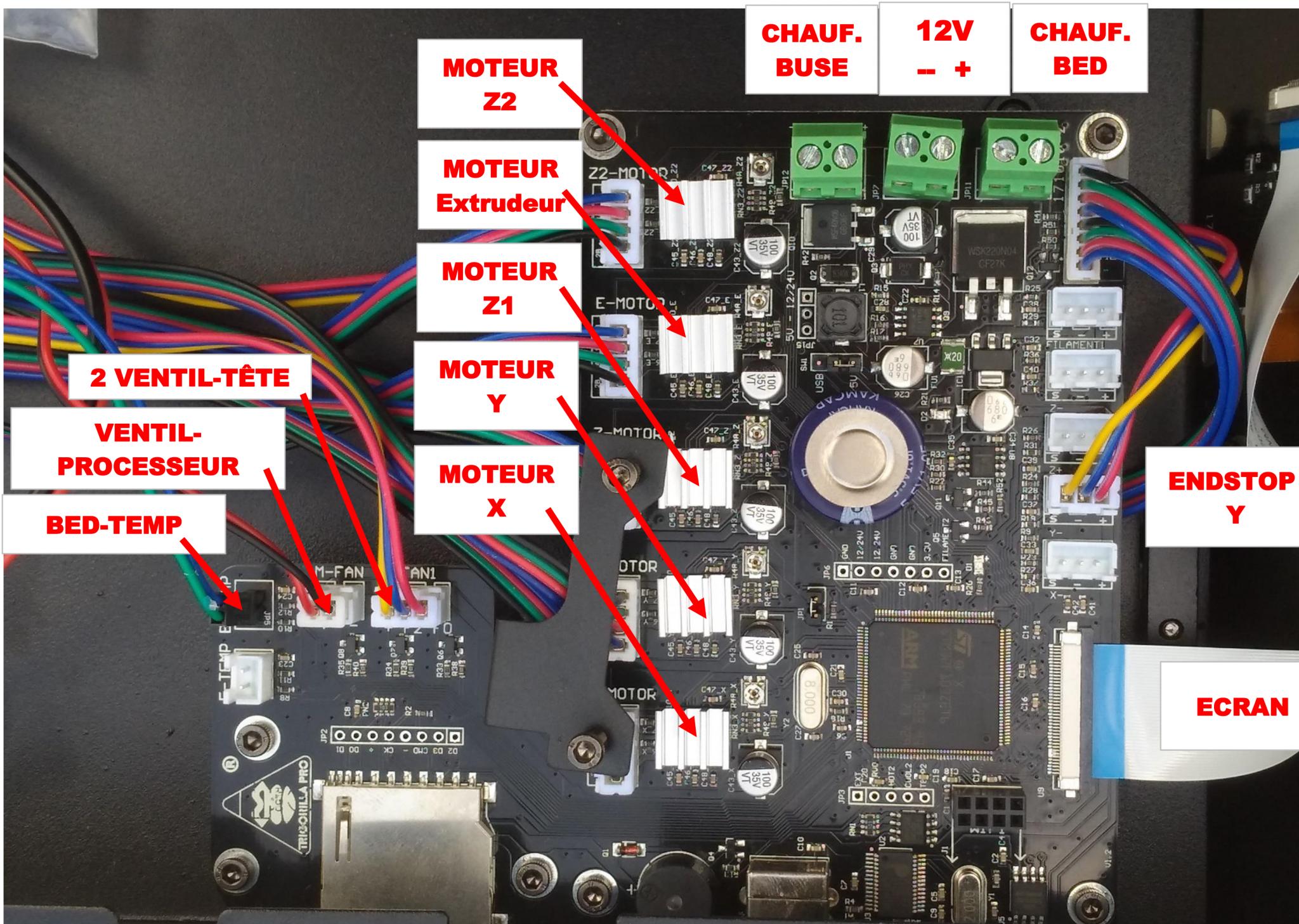

Pour les électroniciens, d'autres vues de la carte  :
Modifié (le) par OUPS65
maj étiquette "moteur E"
c'est une carte trigorilla 32bits
Il y a 3 heures, OUPS65 a dit :
2eme spécialités chinoise
c'est l'extrudeur, ce qui pousse le filament dans le tube vers la buse
sinon tu ne vas pas faire d'autre modif sur ton imprimante, le firmware de la carte est fermé, non accessible donc pas de modification possible et les pilotes des moteurs sont soudées directement sur la carte.
