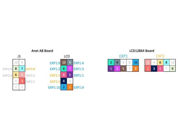

Cubs3D Posté(e) Octobre 7, 2018 Partager Posté(e) Octobre 7, 2018 Bonjours, j'essaye d'installer un LCD 12864 à la place de celui d'origine sur mon anet a8 mais le problème est qu'il affiche écran bleu. Je pense avoir suivi toutes les étapes d'installation de marlin et j'ai aussi essayer de souder une resistance sur le LCD comme vu sur internet. Merci de m'aider Lien vers le commentaire Partager sur d’autres sites More sharing options...
Maeke Posté(e) Octobre 7, 2018 Partager Posté(e) Octobre 7, 2018 (modifié) cet écran ne se déclare pas de la même façon que le lcd Anet. Et la répartition des fils dans les connecteurs est différente. Modifié (le) Octobre 7, 2018 par Maeke Lien vers le commentaire Partager sur d’autres sites More sharing options...
Cubs3D Posté(e) Octobre 7, 2018 Auteur Partager Posté(e) Octobre 7, 2018 Donc je dois faire quoi Lien vers le commentaire Partager sur d’autres sites More sharing options...
Maeke Posté(e) Octobre 7, 2018 Partager Posté(e) Octobre 7, 2018 (modifié) activer ça #define REPRAP_DISCOUNT_FULL_GRAPHIC_SMART_CONTROLLER et modifier le câblage en conséquence de la différence de répartition des fils (anet n'a pas suivi le standard reprap). Modifié (le) Octobre 7, 2018 par Maeke Lien vers le commentaire Partager sur d’autres sites More sharing options...
Cubs3D Posté(e) Octobre 7, 2018 Auteur Partager Posté(e) Octobre 7, 2018 Ok je vais essayer Lien vers le commentaire Partager sur d’autres sites More sharing options...
Cubs3D Posté(e) Octobre 8, 2018 Auteur Partager Posté(e) Octobre 8, 2018 Je viens de réussir à le câbler merci 1 Lien vers le commentaire Partager sur d’autres sites More sharing options...
