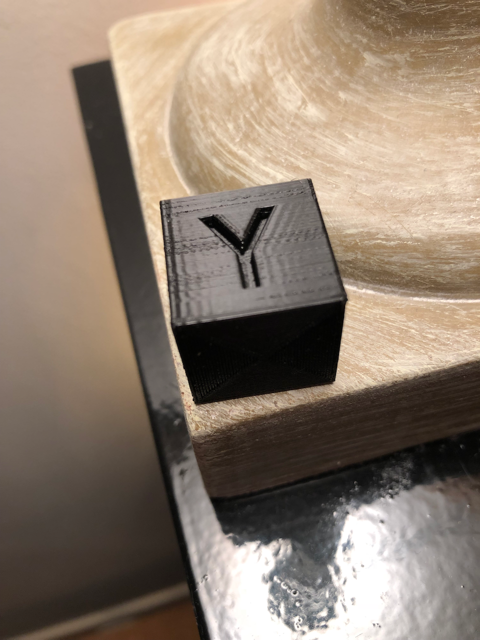

J'ai une ender 3 (stock) depuis 1 semaine environ et j'utilise le slicer CURA en version 3.4.1.

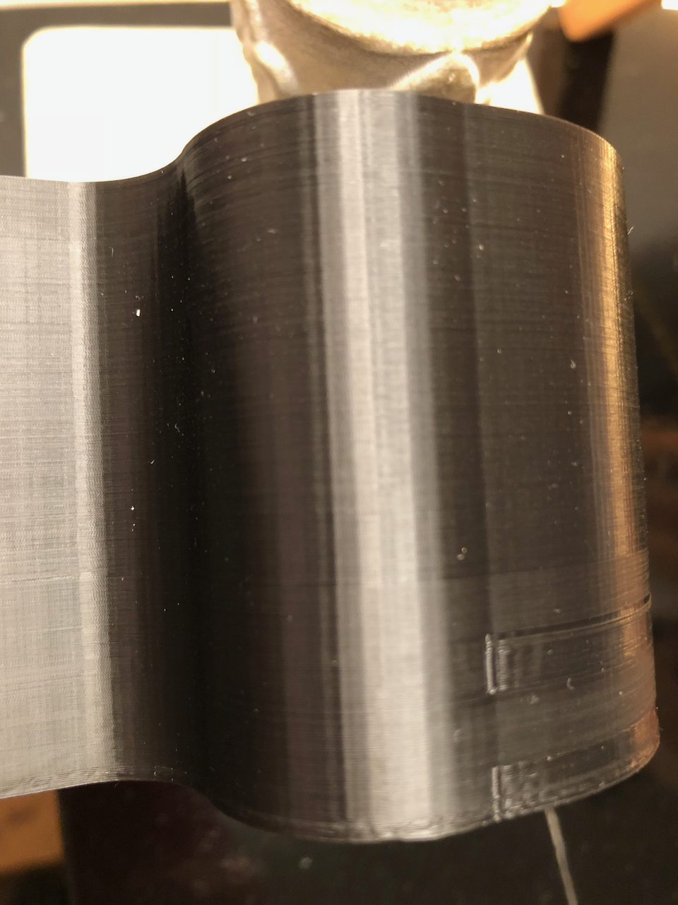

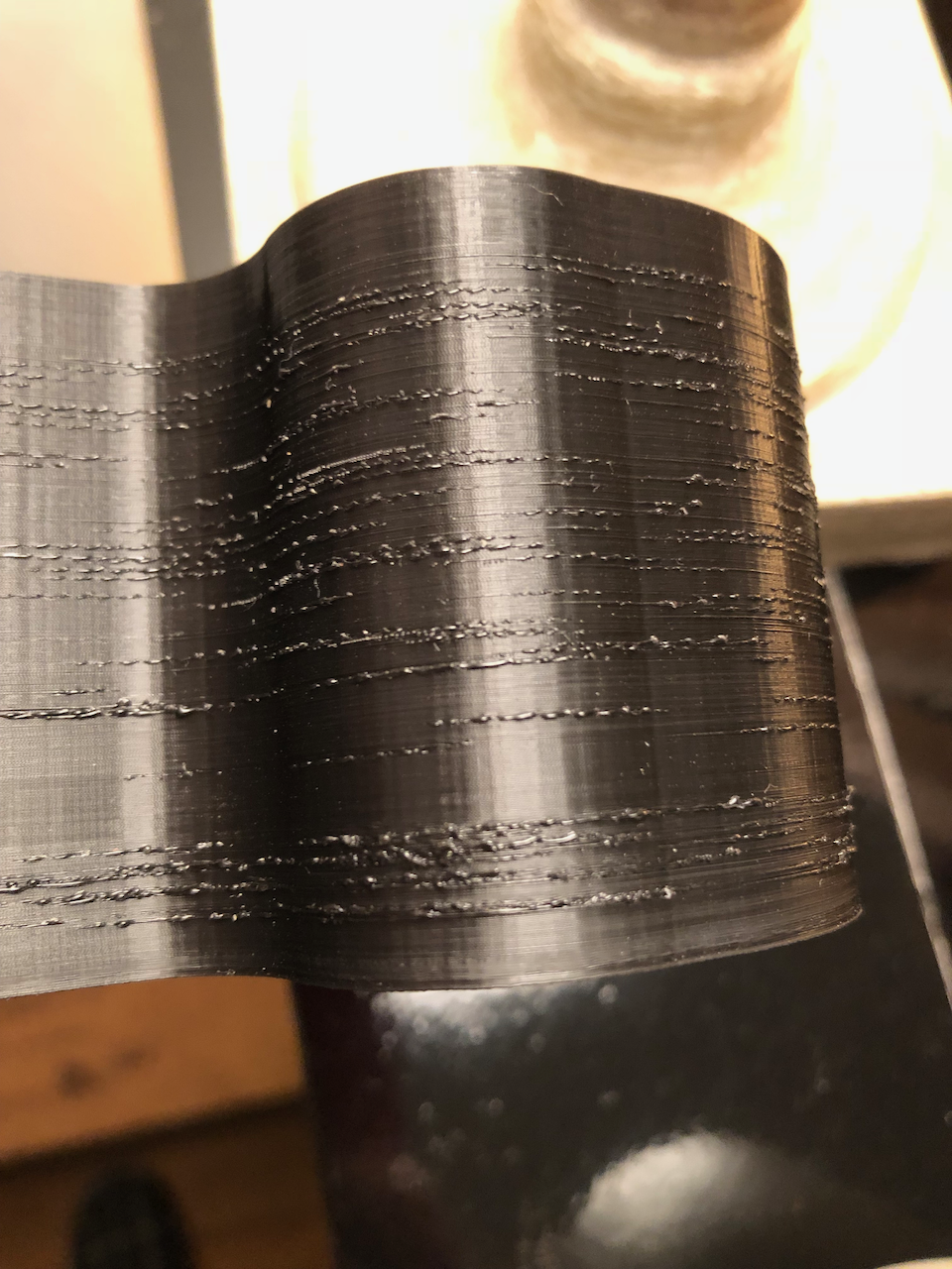

Mes premières impressions étaient nickel avec les réglages par défaut (fine) mais depuis hier, j'ai des lignes qui semblent fondue.
Sur les photos, on voit la pièce avant d'avoir le problème et après. J'ai testé le cube et idem, j'ai quelques lignes qui semblent fondues?
Je n'ai pas changé les réglages : 205°C / 60°C.profil fine : 0.1mm / 60mm/s. Une idée de l'origine du problème? Merci pour votre aide.

Bonsoir,
Au vu de tes parametres tu print en PLA
Si tu n'as rien changé a CURA alors :
Voir si ton filament n'a pas eu un problème lors du stockage ?
Problème  de ventilation, refroidissement  de ta piece ?
Regulation de la température de ta buse ?
lion02
Merci à toi.
C'est vrai que la température a chuté ces derniers jours mais surtout la pluie qui est arrivée et donc beaucoup d'humidité.
Pour la ventilation, je peux essayer de changer la tête de ventilation. Mais dans ce cas, pourquoi le défaut n'apparait que sur certaines parties de l'impression ?
Pour la régulation, je vais essayer de rester devant pour voir si la température est stable.
J'ai testé la même impression du cube avec le bout de filament fourni avec l'imprimante (je ne l'avais pas déballé).
Et bien c'est nickel ce qui prouve bien que c'est le PLA qui a pris l'humidité.
Merci pour l'analyse.
