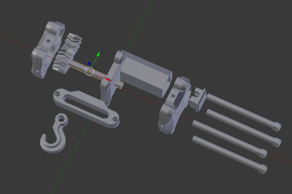

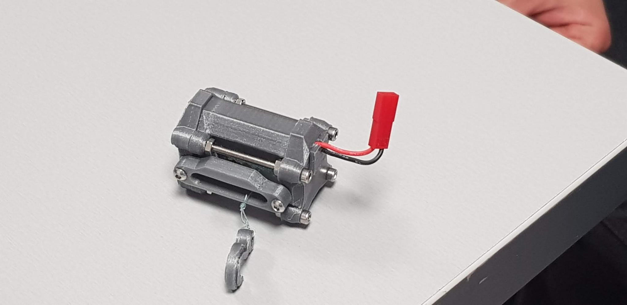

ka3ros Posté(e) Octobre 11, 2018 Posté(e) Octobre 11, 2018 Bonjour, Voici un petit treuil dessiné par mes soins que je destinais à l'origine pour du wpl 1/16 mais qui s'est révélé un poil trop volumineux. Le moteur est un N20. Il s'adaptera par contre super bien sur du 1/8 au 1/12. Voici la page thingiverse https://www.thingiverse.com/thing:3134362 et qq photos: Un éclaté pour servir de notice de montage : et une fois monté: Pour cette version, j'ai mis du fil de pêche qui est un poil trop fin pour un rendu réaliste mais étant donné que la longueur nécessaire est relativement faible, on peut monter en section.
Locouarn Posté(e) Octobre 11, 2018 Posté(e) Octobre 11, 2018 Bonjour, Est-ce que je peux l'extrapoler pour monter ça sur mon Discovery ? Pour le fil, du Dyneema de cerf-volant devrait rendre plutôt bien https://www.decathlon.fr/bride-dyneema-45-kg-10-m-id_8002835.html Cordialement.
ka3ros Posté(e) Octobre 11, 2018 Auteur Posté(e) Octobre 11, 2018 Aucune idée pour ton modèle de voiture mais il y a des perçages sur la face qui est contre la table ainsi qu'à l'arrière. Le fil de cerf-volant doit bien s'y prêter en effet.
