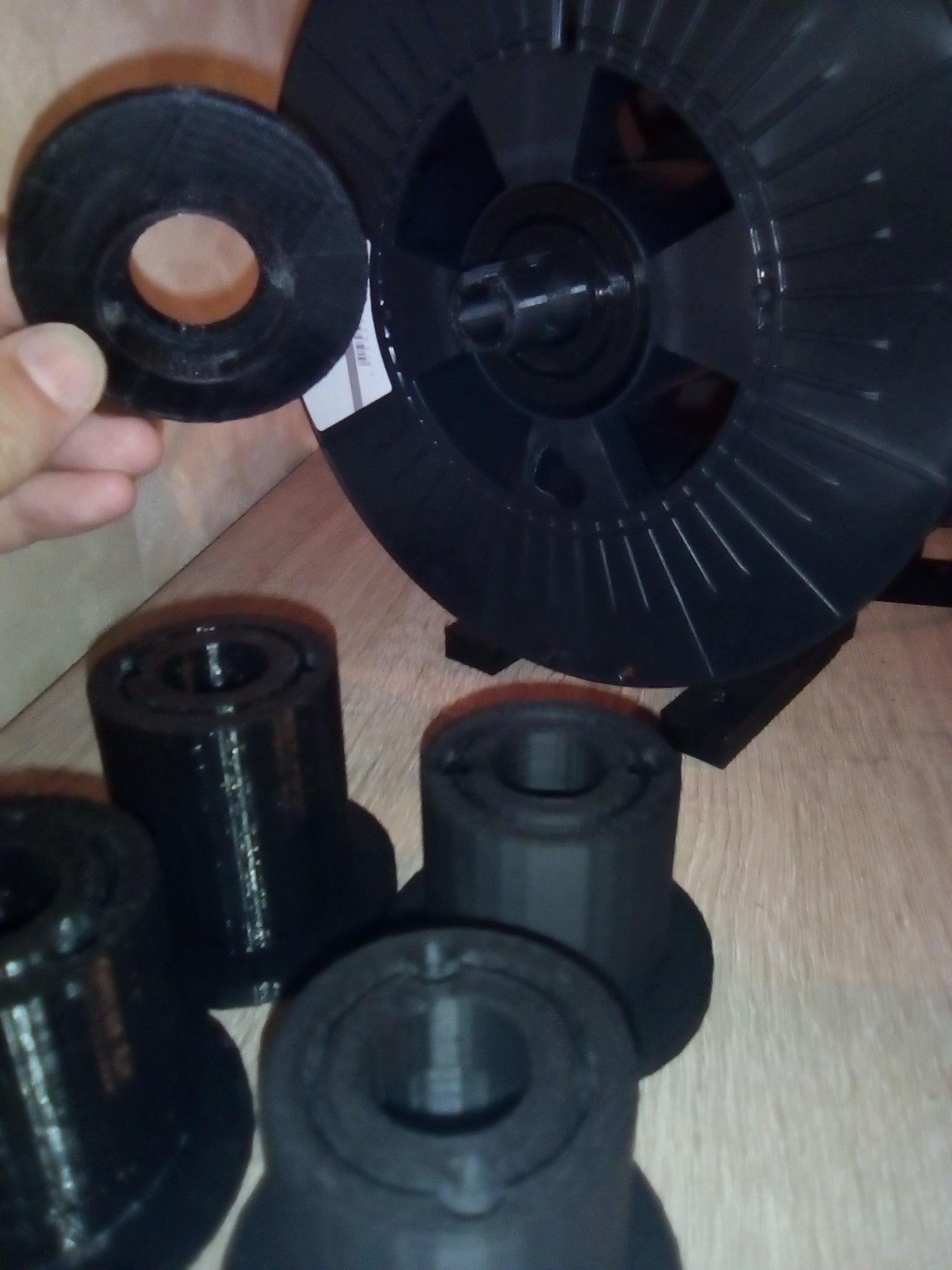

Nekrofage Posté(e) Octobre 13, 2018 Posté(e) Octobre 13, 2018 Bonjour à tous !!! Je me suis acheté à la CR10-S qui fonctionne très bien mais j'ai un soucis avec la bobine de filament... Sur le bobine, le filament est parfois "collé" ce qui fait que si on n'y prête pas attention, le mécanisme (2 roues dentées, qui entraîne le filament vers la buse) tourne dans le vide ou/et a des difficultés pour récupérer le filament. Je suis alors obligé de dérouler la bobine pour avoir plus de mou, toutes les 3/4 heures par exemple. Si quelqu'un a des idées pour éviter ce genre de problème... Merci pour vos futurs conseils ;-)
Tircown Posté(e) Octobre 13, 2018 Posté(e) Octobre 13, 2018 T'aurais pas un nœud dans le filament par hasard?
Nekrofage Posté(e) Octobre 13, 2018 Auteur Posté(e) Octobre 13, 2018 Justement, je pensais que c'était çà, mais non... J'ai l'impression que le filament est trop trop "serré" d'où ce "collage".
Yo' Posté(e) Octobre 13, 2018 Posté(e) Octobre 13, 2018 Salut @Nekrofage, A 6,52 mm, on voit clairement la bobine qui se balance d'avant en arrière. Sur mon imprimante, qui est en direct drive, les déplacement de la tête faisait balancer la bobine et il arrivait que la bobine aille vers l’arrière alors que la tête tirait sur le filament, du coup, il se coinçait car trop serré. Je ne sais pas comment c'est possible sur un bowden, à moins d'avoir un débit de filament fort élevé, ajouté à des rétractations. Je te conseille de faire un adaptateur pour supprimer ce jeu. Voici les miens en fonction de la largeur de la bobine utilisée. Depuis, je n'ai plus jamais eu de problème avec le dévidage de mes bobines. 1
