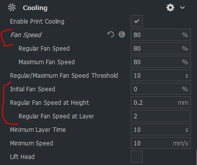

Le ventilateur B sert Ă  refroidir le dissipateur de la tĂȘte. Il fonctionne en permanence et dĂ©marre dĂšs que tu allumes le boĂźtier de contrĂŽle de la machine.
Le fonctionnement du A est lié au fichier que tu imprimes.
Il sert à refroidir le filament dÚs qu'il est déposé, afin qu'il se solidifie le plus rapidement possible. Ca permet notamment de mieux gérer les surfaces en dévers ou ce qu'on appelle les ponts (une surface horizontale qui relie 2 "rives" au dessus du vide).
Dans Cura, ça se gÚre dans la rubrique "cooling" :
La vitesse est indiquée en % du maximum du ventilo. Et, généralement, on ne mets pas ce ventilo en route sur la premiÚre couche car l'objectif est qu'elle adhÚre bien au plateau et, donc, qu'elle reste chaude (un certains au moins) ; c'est pour ça que initial fan speed est à 0 et que regular fan speed démarre à la 2Úme couche (ce qui correspond à une hauteur de 0.2mm dans ce cas précis).
A noter que la ventilation n'est pas toujours utilisée. Ca dépend du matériau et de la piÚce. Mais pour le PLA, on l'utilise presque systématiquement.
Du coup, il est normal que le ventilo A ne fonctionne pas tant que tu n'imprimes pas quelque chose. Et souvent mĂȘme tant que tu n'as pas atteint la 2Ăšme couche d'impression.

Désolé, mais je n'ai pas Cura 15. Uniquement v3.4.1 et 3.5.0, plus récentes.
Il y a une subtilitĂ© dans Cura : une partie des options est cachĂ©e par dĂ©faut. Il faut aller dans preferences > settings pour les afficher sur ma version. J'imagine que ça devait dĂ©jĂ  ĂȘtre pareil sur la version 15, et peut-ĂȘtre que la rubrique "cooling" est cachĂ©e.
Sinon, attends que quelqu'un qui a la version 15 réponde...
