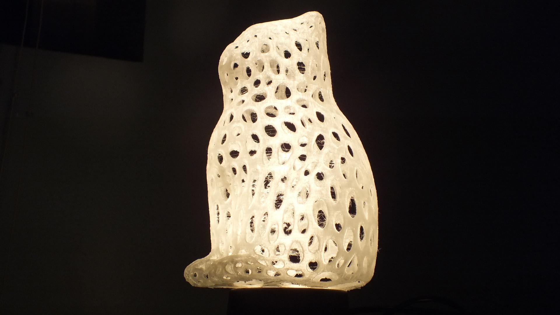

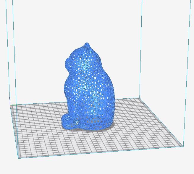

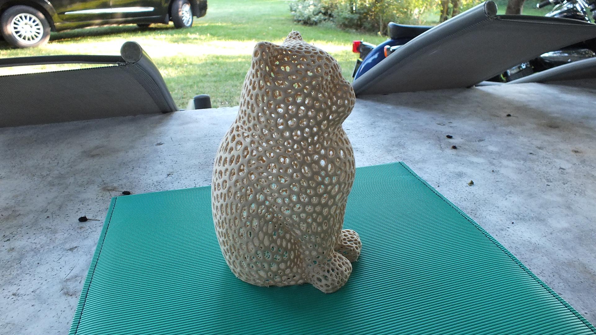

rmlc460 Posté(e) Octobre 17, 2018 Posté(e) Octobre 17, 2018 (modifié) Salut. Toutes les imprimantes sont bruyantes sortie d'usine. Dans les 48dB. Sans bricole, pas de répit. Et si tu prends les temps de chercher ceux qui sont dans ton cas, tu auras de la lecture. Les activités les plus répandues chez ceux qui sont accrochés, ce sont les figurines, des pièces fonctionnelles (ce qui suppose de se plonger dans un soft de modélisation), ou encore des pièces pour améliorer leur (s) machine (s). La CR-10 dans 50*50, c'est trop rik-rak. Près de ton lit, c'est du masochisme. Moins cher son clone la U20 est du même tonneau. Une Delta, c'est un autre monde qu'une XYZ. Si tu n'as aucune affinité avec le bricolage, t'es pas sorti de l'auberge. Avant de penser au volume d'impression, faut avoir fourbi ses armes. Quoique tu en penses, les temps d'impression, c'est pas de la tarte. C'est pas de l'injection, ou ça fait flouf, et puis c'est fait ! Un exemple? Dimensions, 103*114*167. Temps d'impression annoncé par le slicer: 12h37. Dans la réalité, plutôt 15 heures... Ajouter 1 heure pour les faux réglages, et les soucis. J'en ai fait un 3ème en translucide que je suis en train d'équiper de LEDs pou en faire une lampe tamisée, et c'est pas gagné. Clique sur la photo (PLA wood de chez Acccreate) pour voir la différence (filage, donc post production indispensable, encore quelques heures) avec celle ci-dessous (translucide incolore). Bref, pour te faire une idée, va plutôt dans un FabLab pas trop loin de chez toi, te faire une idée de ce qui te convient. Nous, ici, on n'a pas la science infuse, et quand bien même plusieurs ont plus d'une machine, il n'ont pas en général une vue globale ni l'expérience de tout ce qui se fait. Ni l'objectivité. A mon avis, en dessous de 1K€, tu seras dans la merde, comme tout le monde... Modifié (le) Octobre 17, 2018 par rmlc460
