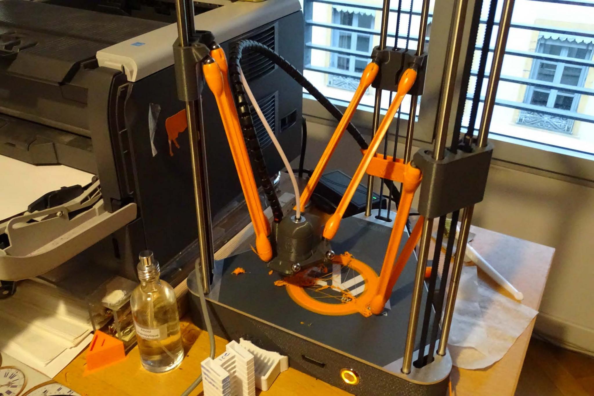

Finalement, je pense avoir trouvé l'origine de l'incident.
Cela s'est reproduit et j'ai pris une photographie.
En examinant cette vue, on voit que le câble amenant le filament et l'électricité à ,la tête d’impression a du heurter l'imprimante Brother lors d'un déplacement rapide.
Cela a bloqué le câble, mais la tête d'impression a continué son trajet et décrocher les 2 attaches magnétiques opposées.
J'ai depuis éloigné fortement la Neva de l'imprimante Brother.
L'incident ne s'est plus produit.
