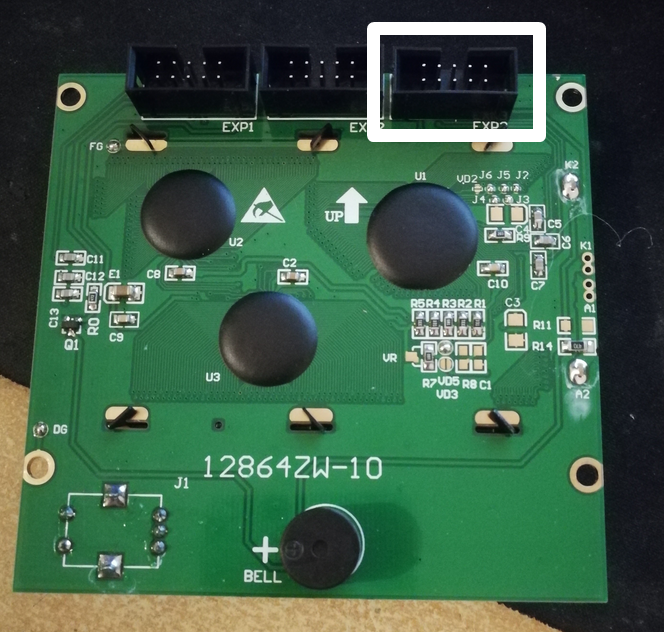

Par une petite étude de l'écran on découvre assez facilement que le rétro éclairage, ici j'ai pris le cas de ma CR-10 mais l'écran utilisé est souvent le même pour plusieurs autres marques/modèle.
En blanc, c'est là où est branché le câble lié à la carte de l'imprimante 3D.

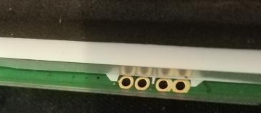

Si l'on regarde derrière et que l'on enlève le ruban noir, on découvre deux choses.

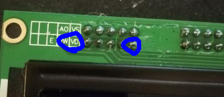

En regardant la datasheet "12864ZW" :
Vd = 5v // Vs = Masse
Et voici ici, des pads dont il s'agit de deux pistes. Vous aurez surement compris à partir de là que le chemin est assez simple.
Avec un multimètre, on découvre que le tout est lié
La tension 5v va directement à l'une des bornes de notre résistance de 47 Ohm (Et non pa s 470!!) et la masse directement sur le pad "-" du rétroéclairage.
Pour ainsi réduire la luminosité de notre rétroéclairage, il suffira alors de simplement changer la résistance. Vous pouvez mettre une résistance de 100 Ohm pour diviser par 2 l'intensité lumineuse ou de 200 Ohm pour diviser par 4. Il n'y a pas de risque pour l'ensemble, éviter simplement de mettre une résistance de valeur inférieur à 47 Ohm pour éviter de griller votre rétro éclairage.
La résistance, c'est ça
Et pour la dessouder (seul le fer à souder ne suffira pas ou rendra la tâche compliqué), soit vous utilisez un pompe pour enlever l'étain d'un côté puis enlever la résistance en enlevant le reste. Soit vous utilisez une tresse à dessouder ou sinon, comme moi, vous utilisez une station à air chaud régler à 310°c avec une petite buse en prenant bien le soin de tourner légèrement autour de la résistance pour chauffer de façon homogène l'étain à fusionné.
