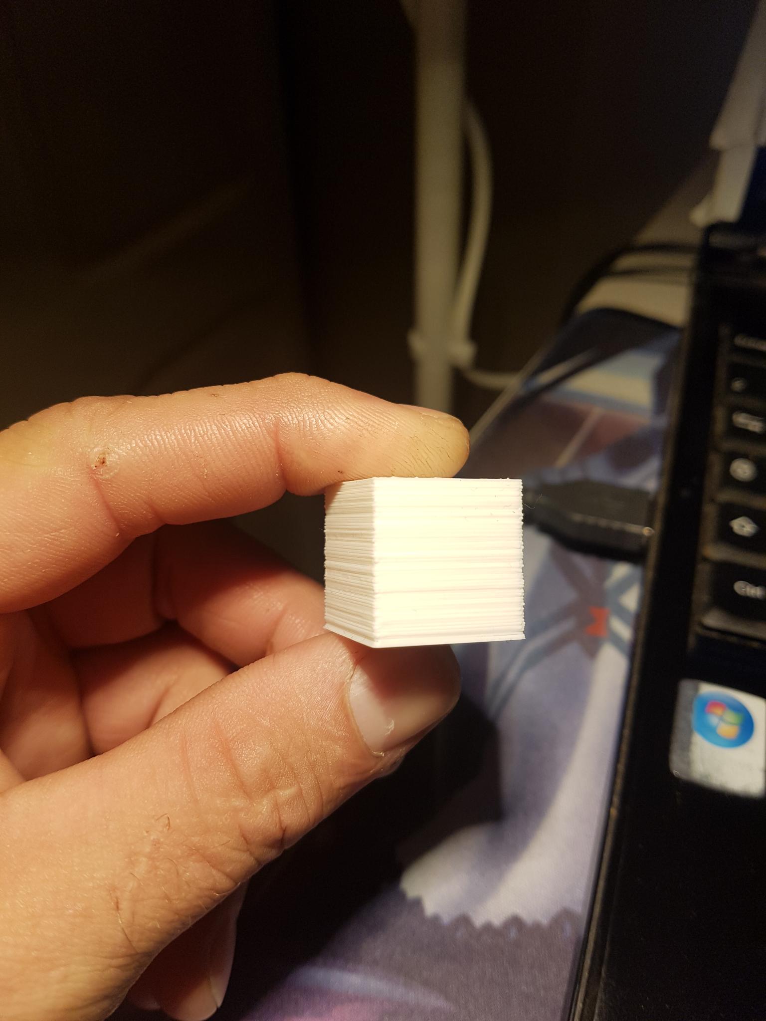

v tec Posté(e) Octobre 22, 2018 Posté(e) Octobre 22, 2018 bonjour tout le monde, apres avoir tout changé sur la prusa, j'ai refait un extrudeur, avec le bl touch, et changer le marlin d origine par un 1.1.9 qui a l air plus fiable, sur certain probleme que j'avais j'ai neanmoins des problemes de "qualité", je n'imprime pas vite 30mm/s et je vois des defaut au niveau des couches exterieurs la partie mecanique n'a pas changé, qu est ce que cela peut etre? l acceleration?

v tec Posté(e) Octobre 26, 2018 Auteur Posté(e) Octobre 26, 2018 (modifié) alors j ai fais un essai de calibration non concluant j'ai fait un cube de 20x20x20 que j ai imprimé en mode vase avec une couche de paroi à 0.4 j'ai verifier ma buse ,c'est bien un 0.4mm resulat epaisseur 0.6, mais avec une apparance de strate comme sur les photos plus haut sur la raise le cube sort parfait donc là je baisse la temp a 210 au lieu de 230 Modifié (le) Octobre 26, 2018 par v tec

v tec Posté(e) Octobre 29, 2018 Auteur Posté(e) Octobre 29, 2018 alors, la tete n'a pas de jeu le filament humide, non car je passe le meme filament dans la raise, et je n'ai pas ça la vitesse non plus car je suis a 30mm/s par contre l'accelleration oui pourquoi pas, mais dans le marlin, j ai essayer de baisser une valeur, mais ça ne doit pas etre celle là, car aucun impact antho.breizh voici les reglages donnés par le m501: 20:19:55.538 : echo:V55 stored settings retrieved (655 bytes; crc 33753) 20:19:55.538 : echo: G21 ; (mm) 20:19:55.538 : echo: M149 C ; Units in Celsius 20:19:55.538 : echo:Filament settings: Disabled 20:19:55.538 : echo: M200 D1.75 20:19:55.538 : echo: M200 D0 20:19:55.538 : echo:Steps per unit: 20:19:55.538 : echo: M92 X80.00 Y80.00 Z2560.00 E793.00 20:19:55.538 : echo:Maximum feedrates (units/s): 20:19:55.538 : echo: M203 X400.00 Y400.00 Z2.00 E45.00 20:19:55.538 : echo:Maximum Acceleration (units/s2): 20:19:55.538 : echo: M201 X5000 Y5000 Z50 E5000 20:19:55.538 : echo:Acceleration (units/s2): P<print_accel> R<retract_accel> T<travel_accel> 20:19:55.538 : echo: M204 P1000.00 R2000.00 T3000.00 20:19:55.538 : echo:Advanced: Q<min_segment_time_us> S<min_feedrate> T<min_travel_feedrate> X<max_x_jerk> Y<max_y_jerk> Z<max_z_jerk> E<max_e_jerk> 20:19:55.538 : echo: M205 Q20000 S0.00 T0.00 X20.00 Y20.00 Z0.40 E5.00 20:19:55.538 : echo:Home offset: 20:19:55.538 : echo: M206 X0.00 Y0.00 Z0.00 20:19:55.538 : echo:Auto Bed Leveling: 20:19:55.539 : echo: M420 S0 Z0.00 20:19:55.539 : echo: G29 W I0 J0 Z0.74398 20:19:55.539 : echo: G29 W I1 J0 Z0.72789 20:19:55.539 : echo: G29 W I2 J0 Z1.20055 20:19:55.539 : echo: G29 W I0 J1 Z0.49727 20:19:55.539 : echo: G29 W I1 J1 Z0.96867 20:19:55.539 : echo: G29 W I2 J1 Z1.27109 20:19:55.539 : echo: G29 W I0 J2 Z0.28930 20:19:55.539 : echo: G29 W I1 J2 Z0.66938 20:19:55.539 : echo: G29 W I2 J2 Z1.22453 20:19:55.539 : echo:Material heatup parameters: 20:19:55.539 : echo: M145 S0 H180 B70 F0 20:19:55.539 : echo: M145 S1 H240 B110 F0 20:19:55.539 : echo:PID settings: 20:19:55.539 : echo: M301 P22.20 I1.08 D114.00 20:19:55.539 : echo:Z-Probe Offset (mm): 20:19:55.539 : echo: M851 Z-1.80
v tec Posté(e) Octobre 29, 2018 Auteur Posté(e) Octobre 29, 2018 bon alors... on va dire probleme sur le point d'être résolu, je peux pas vous donner la raison exact, mis a part que j ai changer de pc, et que je suis reparti sur une resinstalle complete de repetier, et depart à 0 sur les profils.... pour l'instant le rendu est mieux mais, par encore parfait, mais j ai toujours une paroi a 0.56mm au lieu de 0.4...
v tec Posté(e) Octobre 29, 2018 Auteur Posté(e) Octobre 29, 2018 c 'est un peu mieux mais je pense que les strille corresponde au pas de la vis
