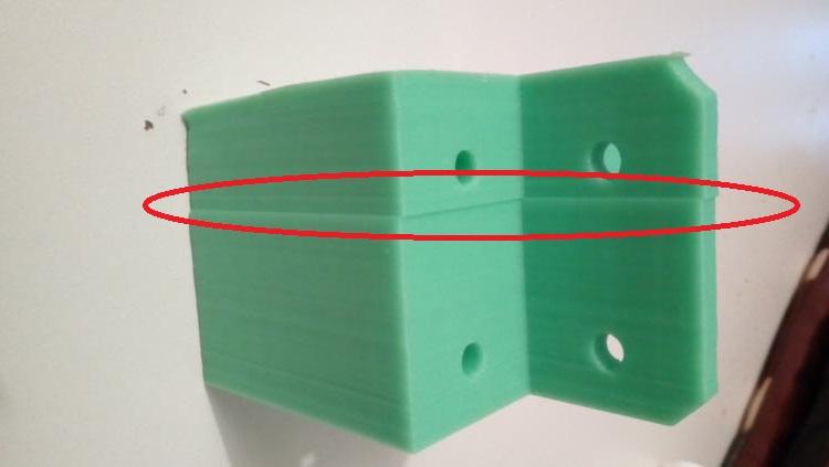

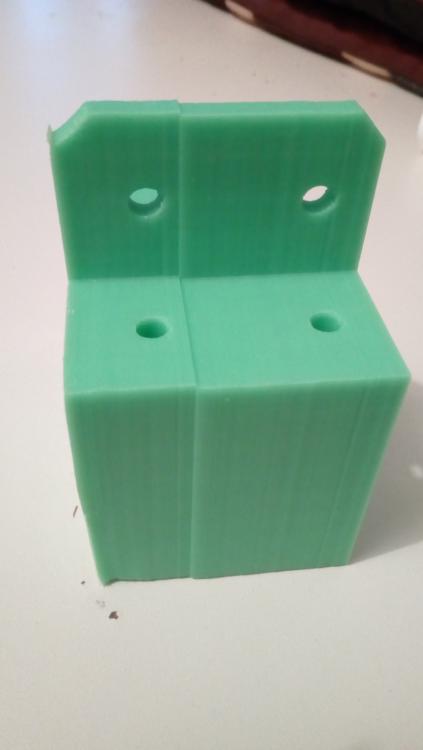

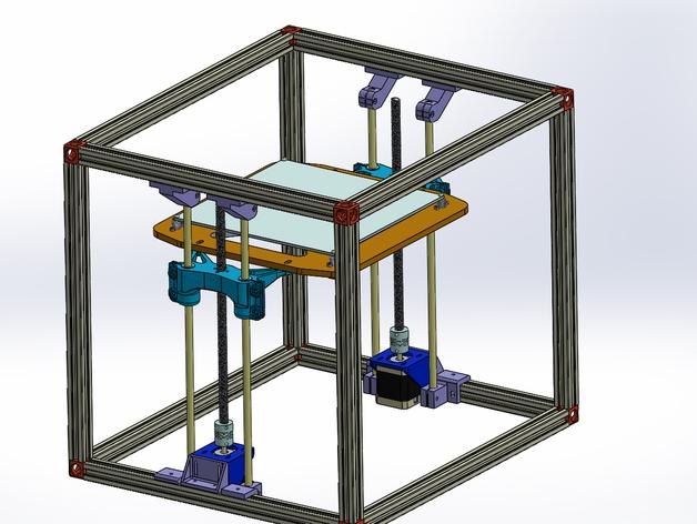

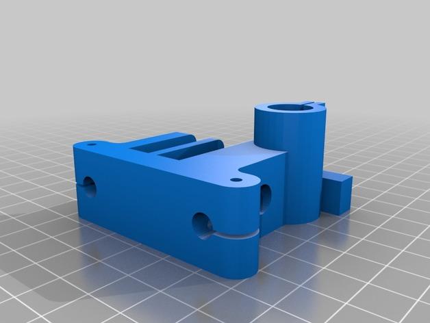

lgjean Posté(e) Octobre 23, 2018 Posté(e) Octobre 23, 2018 Bonjour J'ai un léger soucis avec ma bonne vielle Smartrapcore alu. Le plateau a tendance à bouger parfois, et du coup certaine pièce j'ai des irrégularité au niveau de l'axe Z, genre ça : Regardez comment est conçu cette machine : https://sketchfab.com/models/10d76d1f459f489ab546df174f1a9d0b On vois bien le porte à faux de l'axe Z ! Je cherche donc une solution adaptable à ma machine pour maintenir plus fermement cet axe. Auriez vous une idée à me proposer ? Quitte à ajouter un moteur ? Merci
lion02 Posté(e) Octobre 23, 2018 Posté(e) Octobre 23, 2018 Bonsoir, A ta place je mettrai un deuxième moteur pour le Z en renforçant le maintien du plateau. lion02
lion02 Posté(e) Octobre 23, 2018 Posté(e) Octobre 23, 2018 pas mal de sujet sur thingiverse https://www.thingiverse.com/thing:1425869
Yamh Posté(e) Octobre 23, 2018 Posté(e) Octobre 23, 2018 Tu parles de l'effet wobble, ou du décalage comme ce que j'ai entouré ? Si c'est ce que j'ai entouré, cela se passe sur une seule et même ligne, c'est donc un "saut de pas" d'un moteur du système XY. Tes moteurs chauffent trop ? Tu as bien réglé l'intensité max de tes drivers en fonction de tes moteurs ? en prenant la racine carré de l'intensité max ? Tes axes XY coulissent parfaitement bien ? pas de points dure ? Courroies trop tendues ?
lgjean Posté(e) Octobre 23, 2018 Auteur Posté(e) Octobre 23, 2018 Je ne connais pas le nom mais les couches ne semblent pas superposées correctement les unes sur les autres. (on oubli le pas sauté ) Mon plateau bouge parfois. J'aime bien la version de thingiverse !

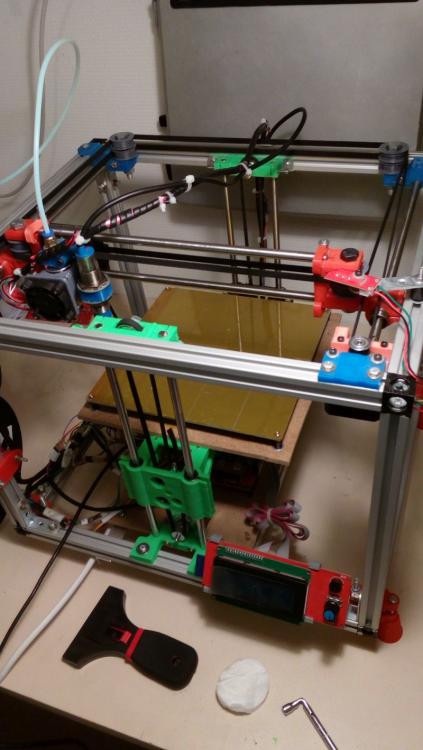

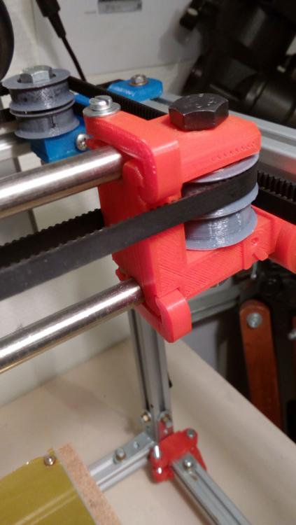

lgjean Posté(e) Novembre 1, 2018 Auteur Posté(e) Novembre 1, 2018 Au final j'ai ré imprimés les mêmes pièces d'origine pour le second support du Z voilà ce que ça donne : C'est beaucoup plus stable, et cerise sur le gâteau, plus silencieuse Moins de vibrations certainement ! J'aimerais bien maintenant changer les chariots X Y en gardant les tige de 8mm et les courroies. Je trouve le système d'origine pas terrible : C'est une sorte de clip qui vient pincer la tige du haut et un autre pour le bas Vous connaissez un modèle open source qui pourrait aller en utilisant la même mécanique mais qui soit plus rigide ? Encore merci !

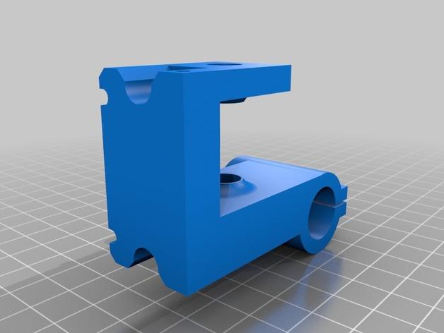

lgjean Posté(e) Novembre 1, 2018 Auteur Posté(e) Novembre 1, 2018 il y a 11 minutes, lion02 a dit : Bonsoir Cest ça que tu cherches ..... Non, je cherche justement une amélioration de cette pièce que je trouve pas terrible. Quitte à changer les chariots x et y si la conception est intéressante. PS j'ai déjà tous les stl originaux de ma machine merci
lgjean Posté(e) Novembre 1, 2018 Auteur Posté(e) Novembre 1, 2018 Ca m'a l'air beaucoup mieux ! Puis-je voir le reste ?
lgjean Posté(e) Novembre 2, 2018 Auteur Posté(e) Novembre 2, 2018 (modifié) Mince, en fait c'est pour des barres de guidage en 6mm, ma machine est en 8mm Y a les deux versions dans le dossier des *.stl Modifié (le) Novembre 2, 2018 par lgjean
lion02 Posté(e) Novembre 2, 2018 Posté(e) Novembre 2, 2018 regarde j'ai repercé a 8mm SmartrapCore_AxeY01_VERT 8mm.stl
lgjean Posté(e) Novembre 2, 2018 Auteur Posté(e) Novembre 2, 2018 T'as fait ça comment ? T'as modifié directement le fichier stl ? Ca j'ai jamais réussi à faire correctement ! J'ai contacté l'auteur et il m'a fournis un lien avec la machine au format OpenJscad. https://www.youmagine.com/designs/smartcore C'est une galère cet interpréteur en ligne ! Opencad est plus "facile" d'accès mais surtout on trouve des tuto FR contrairement à l'autre
lion02 Posté(e) Novembre 2, 2018 Posté(e) Novembre 2, 2018 Je suis reparti du Stl avec freecad Est ce qu'il faut faire le deuxieme fichier? lion02
lgjean Posté(e) Novembre 2, 2018 Auteur Posté(e) Novembre 2, 2018 Tu as prévu les 15mm de diamètre pour le roulement à glissière aussi ? Je veux bien l'autre aussi qui est en fait le miroir du premier
lion02 Posté(e) Novembre 2, 2018 Posté(e) Novembre 2, 2018 Par contre il serait peut être judicieux que je pass le diamètre a 8.4 Cest quoi le roulement de 15 mm? ??? lion02
lgjean Posté(e) Novembre 2, 2018 Auteur Posté(e) Novembre 2, 2018 Je voulais dire "roulement linéaire" qui glisse sur la tige de 8mm qui fait 15mm de diamètre
lion02 Posté(e) Novembre 2, 2018 Posté(e) Novembre 2, 2018 Ok j'ai compris 8,4 mm pour la tige et 15.4 mm pour le roulement lion02
lion02 Posté(e) Novembre 3, 2018 Posté(e) Novembre 3, 2018 Hello Voilà la première pièce j’espère qu'il y aura assez de matière pour le roulement linéaire. SmartrapCore_AxeY01_VERT 8mm-3.stl lion02 1
