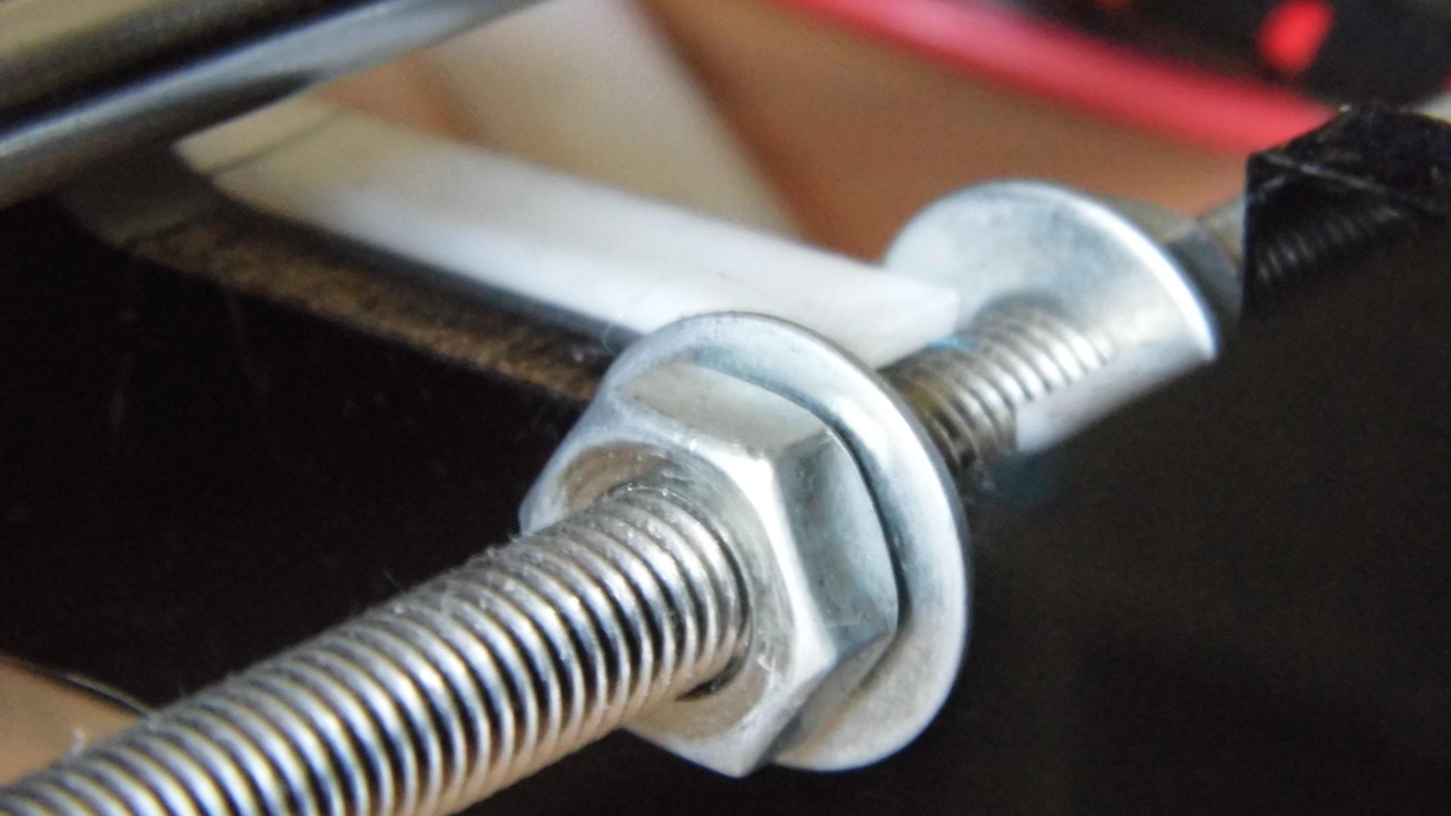

J'ai installé l'autoleveling avec l'option AUTO_BED_LEVELING_BILINEAR comme conseille la documentation de Marlin (En fichier joint) avec 4 x 4 points de test.
Or, ça me donne un plateau dénivelè.
A gauche c'est trop serré, ça claque et ça racle presque le plateau et à droite c'est trop loin, ça ne se colle pas.
Je suis obligé de revenir au bon vieux temps qui consiste à guetter la première couche et corriger manuellement.
Qui a une idée ?

Merci pour la réponse. J'avais contrôlé ça mais je vais approfondir la recherche. Peut-être n'ai pas été assez précis.
Je pensais que l'autoleveling compensait ces différences
Modifié (le) par mariolitwin
J'ai contrôlé le parallélisme au pied à coulisse et ça fait toujours pareil

Bon alors déjà on va dissiper le malentendu; RIEN ne peut compenser une différence de hauteur entre le Z gauche et le Z droit, parce que là l'imprimante ne sait pas et ne peut pas savoir qu'il y a cette différence, et elle ne peut donc pas la compenser. Ce n'est pas comme un plateau pas bien réglé qui lui peut être compensé, parce que l'autoleveling crée une matrice dans la mémoire de l'imprimante qui lui permet de savoir à quelle hauteur se trouve le plateau aux coordonnées X et Y de la buse, pas l'inverse. Si l'axe X n'est pas synchronisé sur les deux Z tu fausses cette matrice. Par ailleurs, plus tu mets de points de test, plus la matrice est précise et aide à compenser un plateau tordu.
Autre chose, quand tu as un auto leveling, pourquoi te faire chier avec les ressorts? Si ton plateau est aussi plat que possible, t'imprimes 4 de ces trucs en même temps (de préférence en abs mais surtout pas en pla) https://www.thingiverse.com/thing:2165389 Et t'es tranquille.
Dernier point, l'anet a8 a un défaut de conception méconnu; les vis M8 du Y ont tendance à sortir de leur logement, ce qui déséquilibre l'ensemble de l'imprimante (effet rocking chair), et rend caduque l'auto leveling (puisque le support du plateau lui même n'est plus à plat).
C'est une des raisons qui m'ont poussé à me débarrasser de la structure en acrylique d'origine pour passer à une structure AM8.
