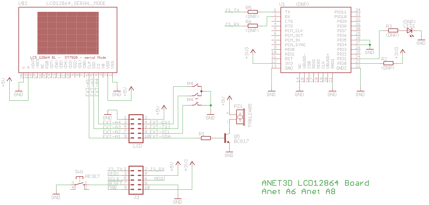

Xmow Posté(e) Octobre 30, 2018 Partager Posté(e) Octobre 30, 2018 Bonjour, J'avais acheter cet écran pour mon Anet A8, j'attend une MKS donc l'écran plus compatible mais j'ai un écran reprap de rab. Je voudrais utiliser mon écran Anet lcd12864 avec le buzzer et l'encodeur rotatif sur un arduino. J'ai fais des recherche et des test mais aucun ne marche, j'ai aussi chercher pour l'écran reprap pour faire l'adaptation avec ce schéma... quelqu'un aurais une méthode pour le faire fonctionner Merci d'avance Lien vers le commentaire Partager sur d’autres sites More sharing options...

Djam Posté(e) Novembre 18, 2018 Partager Posté(e) Novembre 18, 2018 (modifié) Salut on va faire fonctionner un a un les modules, donc on commence par le LCD, tu as quoi comme carte? Le LCD est en SPI les pins qui nous intéresse sur le connecteur LCD sont les: Pin > LCD > Nom > Arduino 3 > CS > RS > 17 5 > SID > RW > 16 9 > CLK > EN > 18 Tu connecte donc ça, tu connect aussi le Pin 20 et le VSS du LCD à la masse, et le 19 et VDD au 5V Ttu DL la lib UG8lib dans le fichier exemple HelloWorld tu décommentes une de ces deux lignes: //U8GLIB_ST7920_128X64_1X u8g(18, 16, 17); // SPI Com: SCK = en = 18, MOSI = rw = 16, CS = di = 17 //U8GLIB_ST7920_128X64_4X u8g(18, 16, 17); // SPI Com: SCK = en = 18, MOSI = rw = 16, CS = di = 17 et tu injectes dans ton arduino, par contre les pin seront certainement à modifier si tu utilises un arduino uno/mega ou? Modifié (le) Novembre 18, 2018 par Djam Lien vers le commentaire Partager sur d’autres sites More sharing options...
