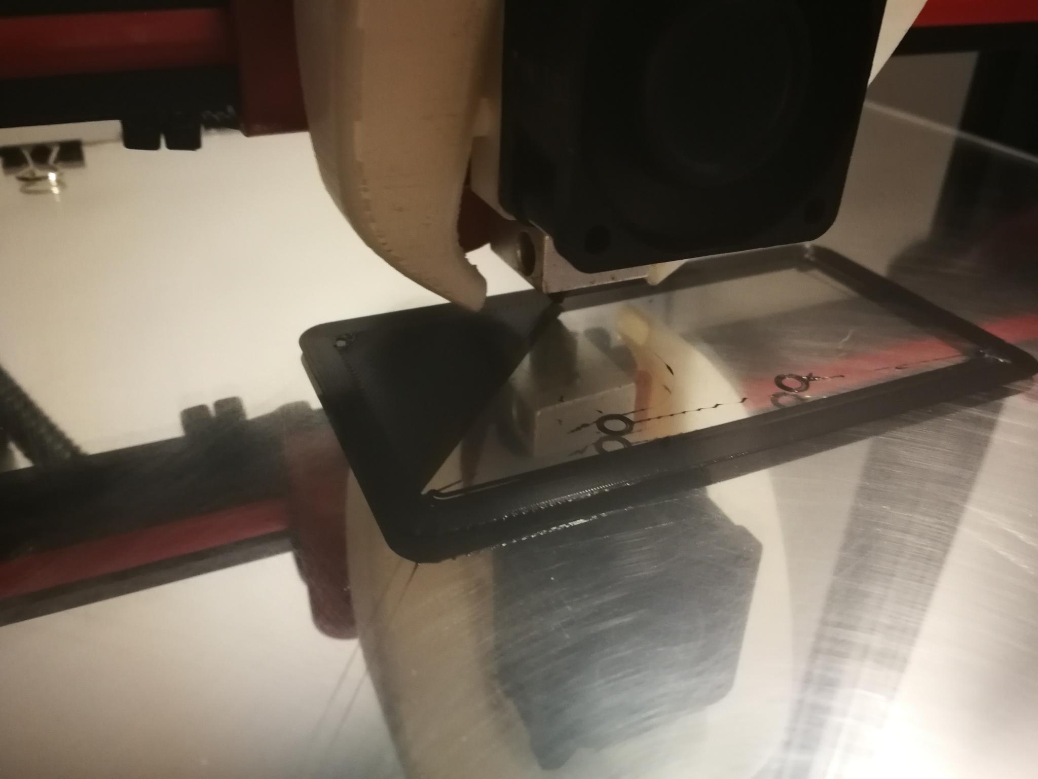

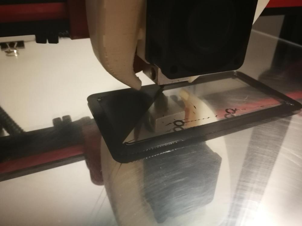

je me permet de venir ici car cela concerne ma Alfawise U20. Je vous post directement la photo cela sera bien plus pratique pour que vous puissiez voir !
Comme vous pouvez le voir, j'imprime un support pour TL-Smoother, cependant j'ai un problème ! Le souci étant que une fois le brim terminé, l'imprimante part imprimé les 2 tout petit rond que vous voyez... Seul dans leur coin, mais 2 problème ce pose
1 - Durant le trajet vers ces ronds comme vous le voyez le filament fait une espèce de traîné très chiant pour la suite car quand elle va repasser par ces endroit, en ce déplaçant, si elle touche ces petit résidus ben cela fait bouger les petits rond et donc l'impression est foiré !
2 - J'ai remarqué que les toutes petites impression (comme ces ronds) mais même sur d'autre impressions, des parties toutes petites (encore plus petites que ces ronds) l'imprimante n'arrive pas à faire adhéré correctement le plastique à la surface, et forme un "paté" en sortie de buse qui n’adhère pas... Et donc les petites portions à imprimé ne s'imprime pas ou tout du moins pas sur leur premières couches...
J'ai donc dans un premier temps augmenté la Distance de rétractation/vitesse, pour arranger le soucis de ces résidus... Sans grand succès (la actuellement je suis en 8mm/50mm (distance/vitesse)
Pour le reste je me suis dis que j'allais réduire la vitesse d'impression pour lui donner le temps de former correctement les toutes petites parties à imprimés. Pour mon dernier test je suis en 40mm/s
Je ne sais pas si la vitesse de déplacement de la buse, pour rejoindre des zones en passant dans la vide, est importante à dire mais je suis en 120mm/s (vitesse d'origine, je n'ai pas touché)
Donc si vous avez des suggestions, des idées, des aides à m'apporter je serai ravi !
NB : Je précise que cela n'arrive QUE sur les premières couche, car une fois l'impression lancée je n'ai jamais de soucis pour imprimer le reste, donc je penche pour un soucis d'adhérence ou quelque chose dans ce style là...

Normalement, ce que dépose la buse sur le plateau doit tenir. Il n'est pas normal que ça se déplace simplement parce que la buse est passé sur un fil qui traine. C'est déjà un premier problème qu'il faut régler.
Apparemment, tu utilises un miroir passé au papier de verre. est-ce que tu mets quelque chose dessus (laque, colle en bâton...) ? Si c'est non, alors essaie déjà ça.
J'avais sablé l'un de mes miroirs, mais l'adhérence était assez aléatoire. Depuis que je suis passé à la laque (Vivelle Extrême), c'est nettement plus facile à maîtriser. Quand ça n'accroche pas assez, je remets de la laque (parfois exagérément) et ça va.
Autre cause possible (je l'ai vécue à mon retour de vacances cet été) : le filament qui a pris l'humidité. 4h30 au four à 45°C et c'est reparti comme avant (j'ai un four très précis, donc réduit la température et allonge le délai si ce n'est pas le cas chez toi car au dessus de 50°C ton filament risque de se déformer).
Une fois que le pb d'adhérence sera résolu, on pourra se pencher sur l'extrusion.

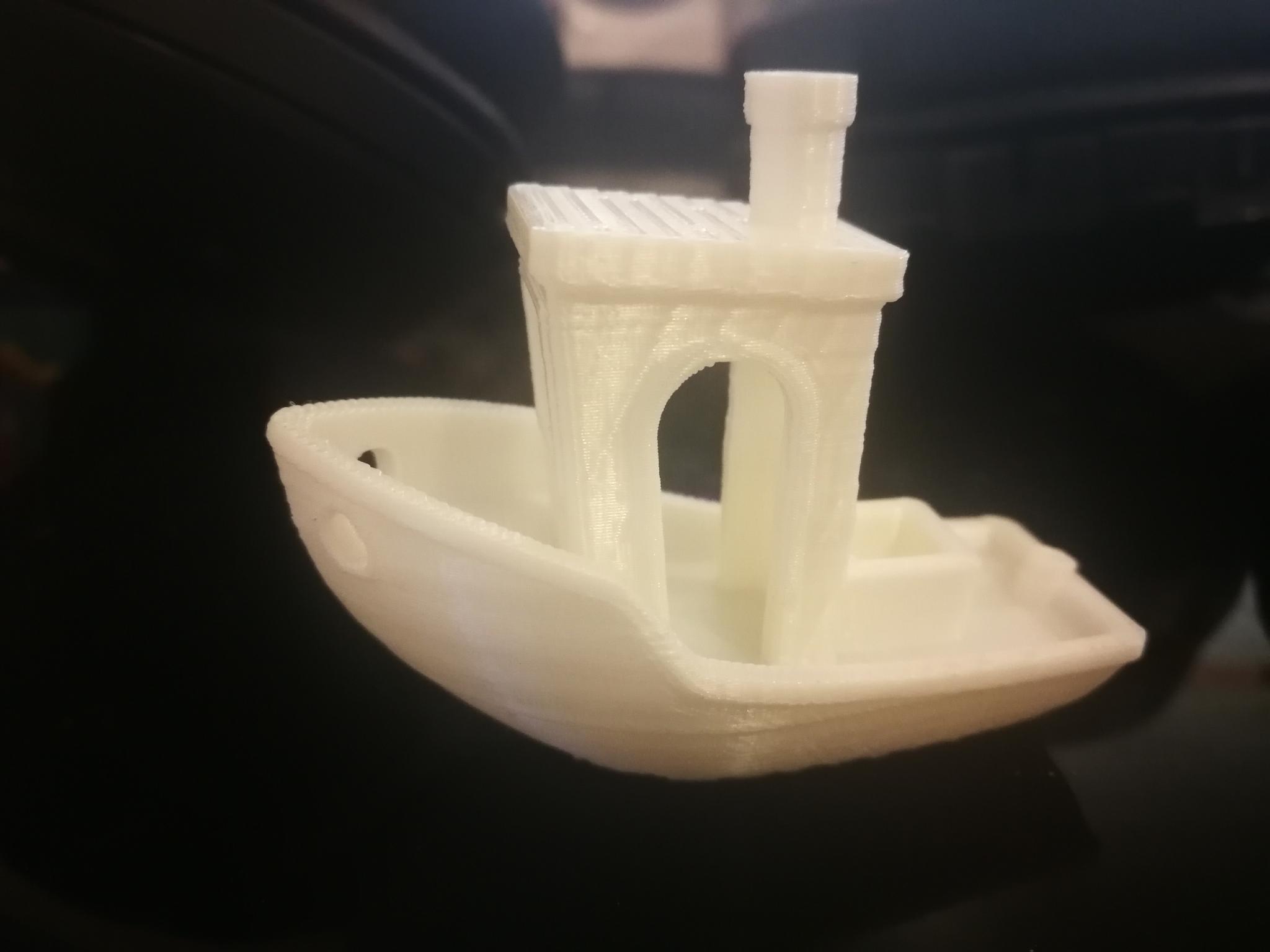

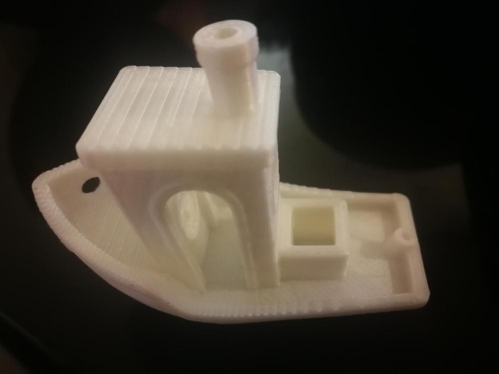

Je viens de faire un test rapide ce matin sur un benchy... Je ne trouve pas le résultat trop médiocre (il et tel quel une fois l'impression fini je n'ai rien touché) Il n'a pas de coulure, pas de filament au niveau de l'arche, plutôt propre même je trouve, il a effectivement l'effet "peau de saumon" mais je n'ai pas de tl smoother (pas encore il arrive aujourd'hui) mais bon... Cette impression c'est bien passée.

Je ne te suggère pas d'utiliser systématiquement de la laque. Mais là ça permettrait de voir si c'est juste un pb d'adhésion, ou s'il y a autre chose.
Par ailleurs, je trouve étrange ta remarque sur le fait que mettre de la laque n'est "pas normal". Comme si imprimer sur du verre passé au papier de verre l'était plus...
L'impression 3D est encore un domaine assez expérimental, et personne n'a trouvé la solution idéale pour toutes les situations. C'est pour ça que de nouvelles astuces et de nouvelles matières apparaissent régulièrement avec pour objectif d'améliorer l'adhésion. Et aucune n'est plus normale ou anormale que l'autre.
En revanche, tu peux dire que tu préfères ne pas utiliser de consommables. Ca ça se défend.
Quoi qu'il en soit, le levelling, c'est effectivement la base.
Mais s'il est correct, il faut éliminer le pb d'adhésion pour mettre à jour d'éventuels autres soucis, comme une sous-extrusion, ou une buse mal fabriquée qui envoie le filament sur le côté (j'ai eu le cas).
