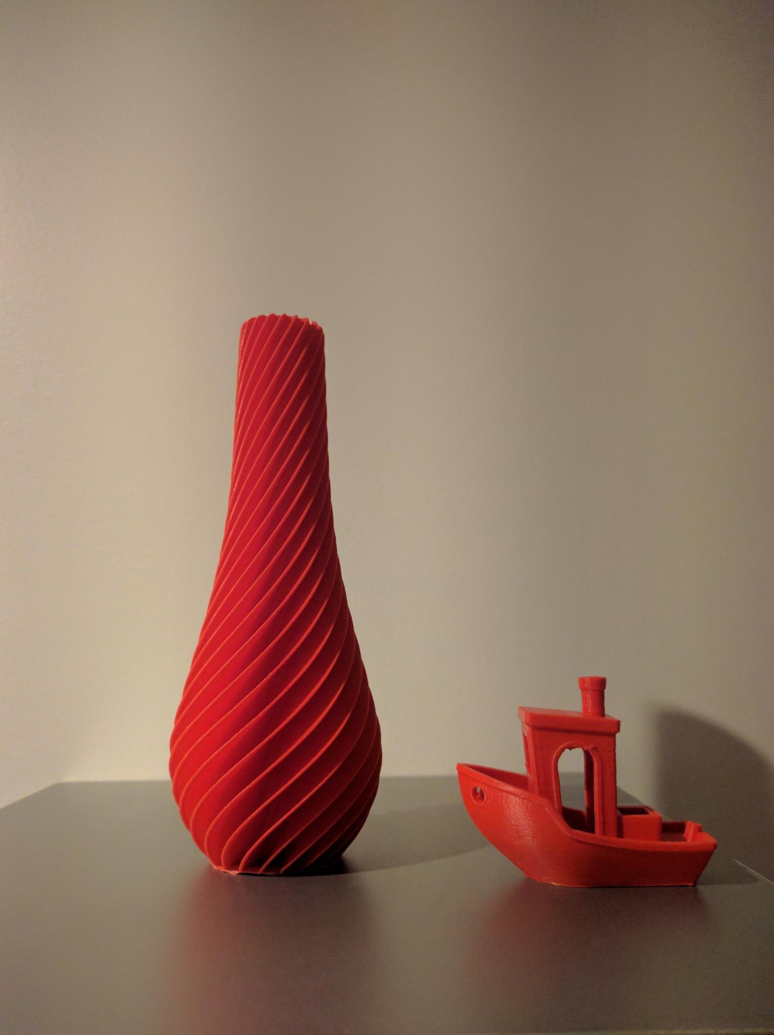

Yamh Posté(e) Novembre 12, 2018 Partager Posté(e) Novembre 12, 2018 (modifié) (Testé en Décembre 2016 sur Anet A6) J'ai acheté deux bobines de Ice Filaments, noir et rouge romantique comme @hidius, je n'en achèterai plus jamais ^^ L’aspect est réussi, les couleurs sont belles, par contre c'est une grosse galère pour imprimer des petites pièces à vitesse soutenue... il faut baisser la vitesse d'impression et mettre une soufflerie en sortie de buse : le plastique ne durcie pas assez rapidement, les angles, les portes à faux sont très dure à imprimer. Vitesse : 50mm/s Hauteur de couche : 0.2mm Temp Bed : 50°C Temp buse : 192°C Fan : 100% A gauche Ice Filament, à droite Grossiste3D : En baissant la vitesse à 20mm/s sur les parois pour la bateau ça passe...(mais c'est loooonng...) Sinon pour le vase pas de soucis à 50mm/s, la pièce est assez grande le plastique a le temps de durcir. Bref, je suis resté chez Grossiste3D, je n'ai pas trouvé mieux pour le prix. Modifié (le) Novembre 12, 2018 par Tekila63 1 Lien vers le commentaire Partager sur d’autres sites More sharing options...
