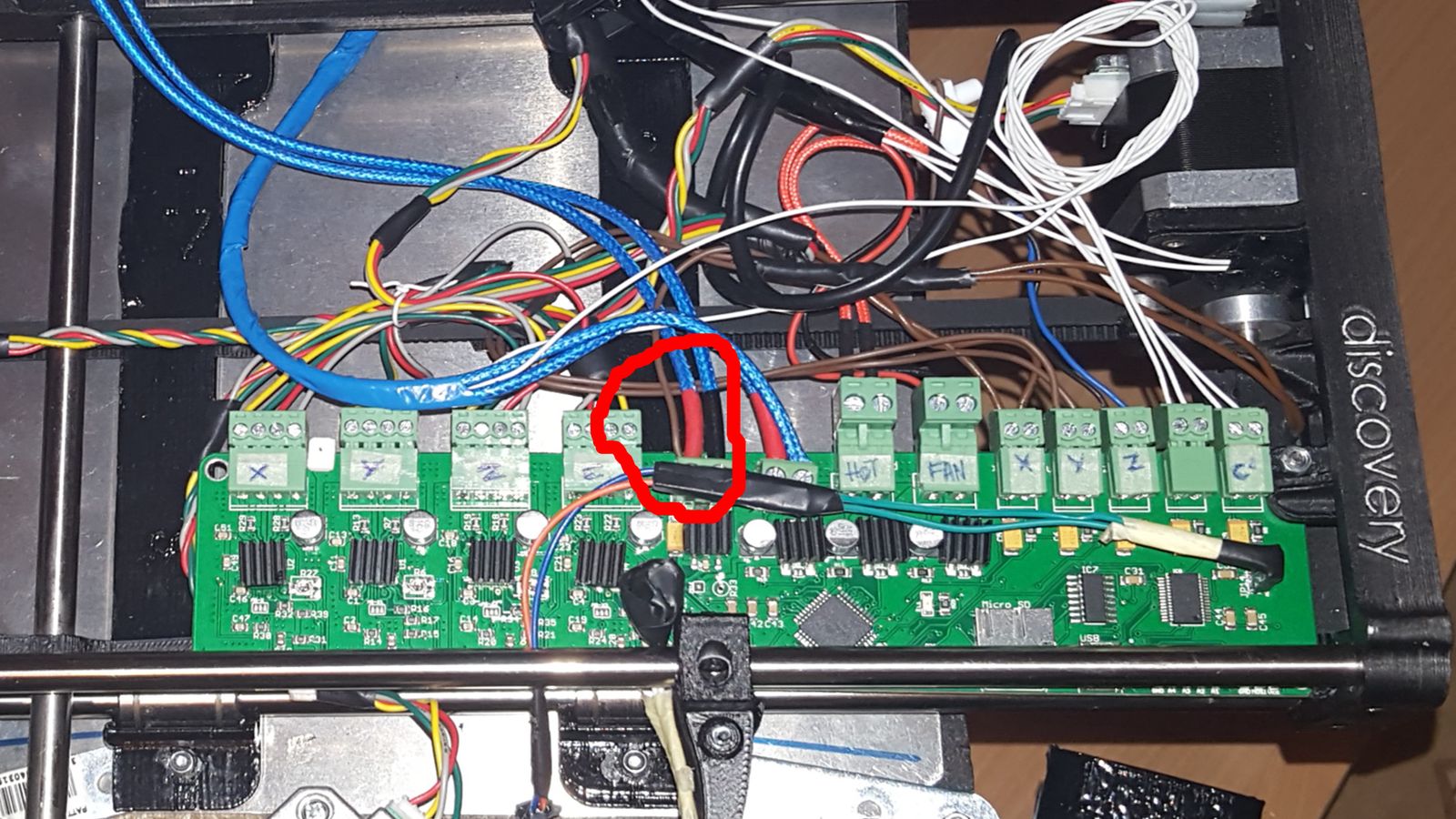

Comme trouvé sur ce forum, j'ai acheté un palpeur avec embout bleu:
Détails sur  LJ12A3-4-Z/BX Inductive Proximity Sensor Switch NPN DC 6V-36V NEW
Une fois monté, si je passe un morceau de metal, la led s'allume bien. Mais lors du levelling, la tête ne fait QUE descendre.
Je l'ai configuré comme signalé sur un autre thread, dans un message de Weiling
const bool Z_MIN_ENDSTOP_INVERTING = true; // palpeur banggood orange=False / palpeur blanc= true
Si vous avez des conseils ou des idées, je suis preneur !

Bonsoir, nan pas encore de plateau en verre. Et lorsque la tête descend, je met une plaque en acier sous le capteur pour simuler le plateau, la led s'allume, mais le moteur continue de descendre, ...

Salut,j'ai le même.
Vérifies que tu n'es pas inversé les fils bleu et noir, et  le marron sur le "+" du power.
Marron sur le vcc. Et noir/bleu conforme aux recommandations de dagoma. Mais je peux tester de les inverser. Un peu peur de griller la carte quand même.

Hello, je vais tenter cela. Je remarque deux choses :
Marron sur 12v
Noir et bleu inversé par rapport au montage du tuto dagoma.
Tu me proposes de faire les deux modifications ?

Essaye tout simplement de mettre false au lieu de true si ton cablage est ok
mais tu dois avoir ces deux ligne à modifier il me semble
const bool Z_MIN_ENDSTOP_INVERTING = true; // set to FALSE for NC palpeur et TRUE for NO palpeur
const bool Z_MAX_ENDSTOP_INVERTING = true; // set to true to invert the logic of the endstop.
Ton capteur est un NO (ref qui se termine par BX) la led s'allume uniquement lors de la détection
il y a 22 minutes, bloutix a dit :
Le Z_MAX_ENDSTOP_INVERTING on s'en fiche car il n'y a pas de butée en haut
Les capteurs dont la ref se terminent par AX sont des NC (la led s’éteint lors de la détection)
Ton capteur s'alimente entre 6 et 36V, il faut donc le brancher sur le 12V (le fil brun)
Sur le bornier Z stop, l'une des deux bornes amène du 5V par l'intermédiaire d'une résistance de pullup, l'autre est à la masse. Cette résistance de plusieurs KOhms sert à faire chuter la tension lorsqu'on relie les deux bornes entre elles. On peut activer ou pas ces résistance dans le Marlin . Sur la Discovery elles doivent  être activées pour chaque axe.
Il faut brancher le fil noir sur la borne qui amène le 5V et le bleu à la masse
Si on se trompe entre noir et bleu, le capteur réagit quand même car il est alimenté en passant par la résistance de pullup mais le signal n'arrive pas sur la bonne borne (se fier aux photos ou bien mesurer la tension)

Hello,
Merci pour les infos !!! Le VCC 5Volts est insuffisant. Le montage suivant avec la récupération du 12V directement de l'alimentation est parfait ! Merci.
