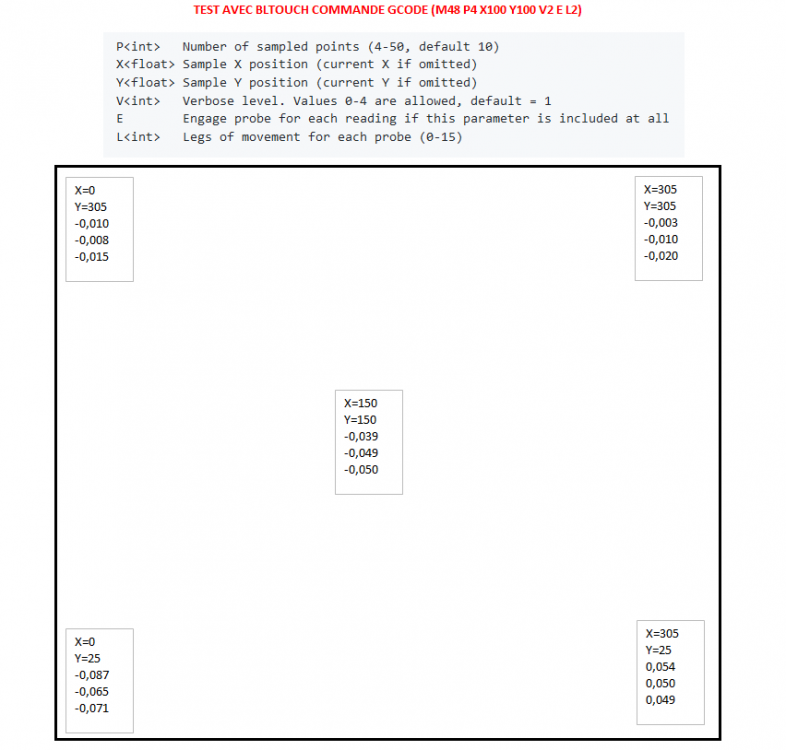

xanax38 Posté(e) Novembre 7, 2018 Partager Posté(e) Novembre 7, 2018 Salut à tous, Propriétaire d'un clone bltouch, j'aurais aimé avoir plusieurs resultats du M48, tant de BLtouch originaux que des clones, histoire de pouvoir comparer Merci d'avance Lien vers le commentaire Partager sur d’autres sites More sharing options...
lion02 Posté(e) Novembre 7, 2018 Partager Posté(e) Novembre 7, 2018 Bonsoir, les mesures avec un BL touch Chinois Lien vers le commentaire Partager sur d’autres sites More sharing options...
