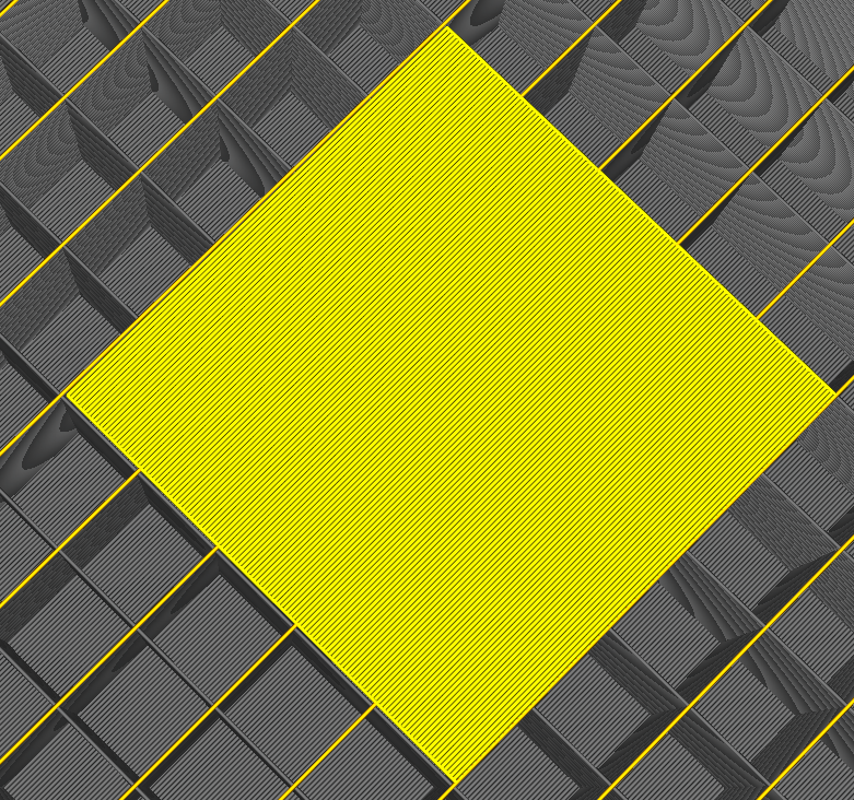

Le bon infill, pour une pièce qui n'a pas besoin de supporter d'effort, c'est donc le plus léger et rapide à imprimer qui permette à tes couches visible d'être propres et d'avoir une géométrie parfaite. Il faut pour cela jouer sur le taux d'infill, évidemment, mais aussi sur sa forme (pattern), sa position et son orientation.
Le pattern d'infill le plus rapide, c'est 'lines' dans Cura. Ensuite il faut jouer sur l'écartement, la position des lignes et l'orientation pour trouver le meilleur compromis quantité/position.

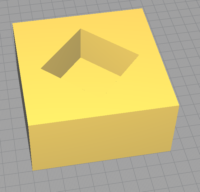

Prenons l'exemple de cette pièce :
Par déafut, avec un infill de 20% (mode lines), on voit que ça tient la route. Mais c'est inutilement rempli et long à imprimer pour une pièce qui ne subit pas de contraintes.

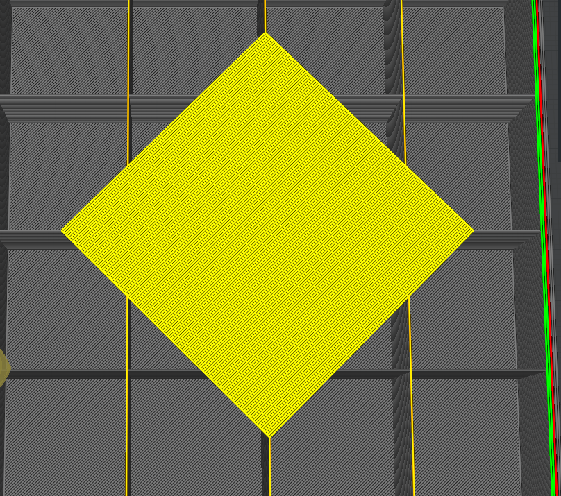

Si je définis l'écart entre les lignes à 10mm, je gagne beaucoup de temps, mais les coins ne vont pas s'imprimer correctement car ils sont dans le vide. Les coins ont de très fortes chances d'être coupés.
si je mets un offset X sur les lignes, j'arrive à sécuriser les coins, qui se retrouvent alors sur les lignes du remplissage inférieur. C'est une solution envisageable, donc.

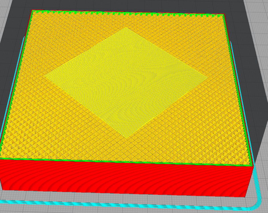

Mais si on veut aller plus loin et réduire encore le temps, la meilleure solution est d'orienter les lignes différemment (angles [0,90]) et de mettre un écart qui ne laisse que des ponts gérables par l'imprimante. De cette façon, les coins sont assurés, et l'infill est faible.
Dans l'image ci-dessous mon inflill est minimal, mais ça devrait passer.
Avec cette dernière solution, le temps d'impression est divisé par plus de 2.
