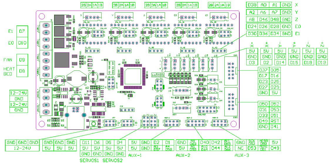

Fais un test débranche tout de la ramps sauf la tête chauffante et la thermistance de la tête et tente de chauffer la tête si cela marche fais la même chose pour le bed et les moteurs (moteur par moteur attention tu dois avoir la thermistance de la tête connecter pour pouvoir bouger les axes ) tout ca dans le but de voir si c'est pas un de éléments qui font la merde si il y a un élément qui ne marche pas tu peux être sur que c'est lui qui fais chier si rien ne marche c'est la ramps a changer si seulement les moteurs ne marche regarde du coter des stepsticks

bon, je crois que ma résistance de la tête est morte, le bed chauffe mais pas la tête
j'ai du 12v sur la carte quand j’active la chauffe de la tête avec repetier
rectification, pas de 12v
Modifié (le) par garcmi
j'ai un connecteur pour une 2eme tête, comment je peux brancher ma tête dessus pour tester ?
Pin D7
j'ai essayé mais ça marche pas non plus
il y a une méthode sur le wiki reprap mais ça ne fonctionne pas
pin 7 a la place de -1 dans le pin.h
essaye en inversant le bed avec la tête cad tu mets la tête sur la sortie bed et la thermistance bed a la place de la tête et vice versa et essaye de faire chauffer la tête a l'aide de la commande du bed si la tête chauffe tu as un problème avec ta carte
super, ça chauffe
ben c'est la carte donc

et si je branche la tête sur la sortie fan ? (pin D9)

tu peux essayer mais faut que tu réaffecte dans pin.h sinon le programme va croire que tu as un fan et que du cout il ne chaufferas pas le temps car la sortie est faite pour les ventilo de pièce et les pièce an cours d'impression n'ont pas besoin tout le temps de refroidissement donc imagine les dégâts si tu réaffecte pas

bon, j'ai testé après réaffectation, rien
je crois que tous les 12v de ces 3 connexion (fan, e0, e1) sont HS
Bonjour
Arff plus qu'a remettre ton pin.h comme a l'origine et de changer ta carte

Tu as essayer en charger avec multimètre de voir si tu as 12 V?
cdlt
oui, rien a part le bed mais il est sur des borniers differents
Bonjour
Donc c'est confirmée carte HS
