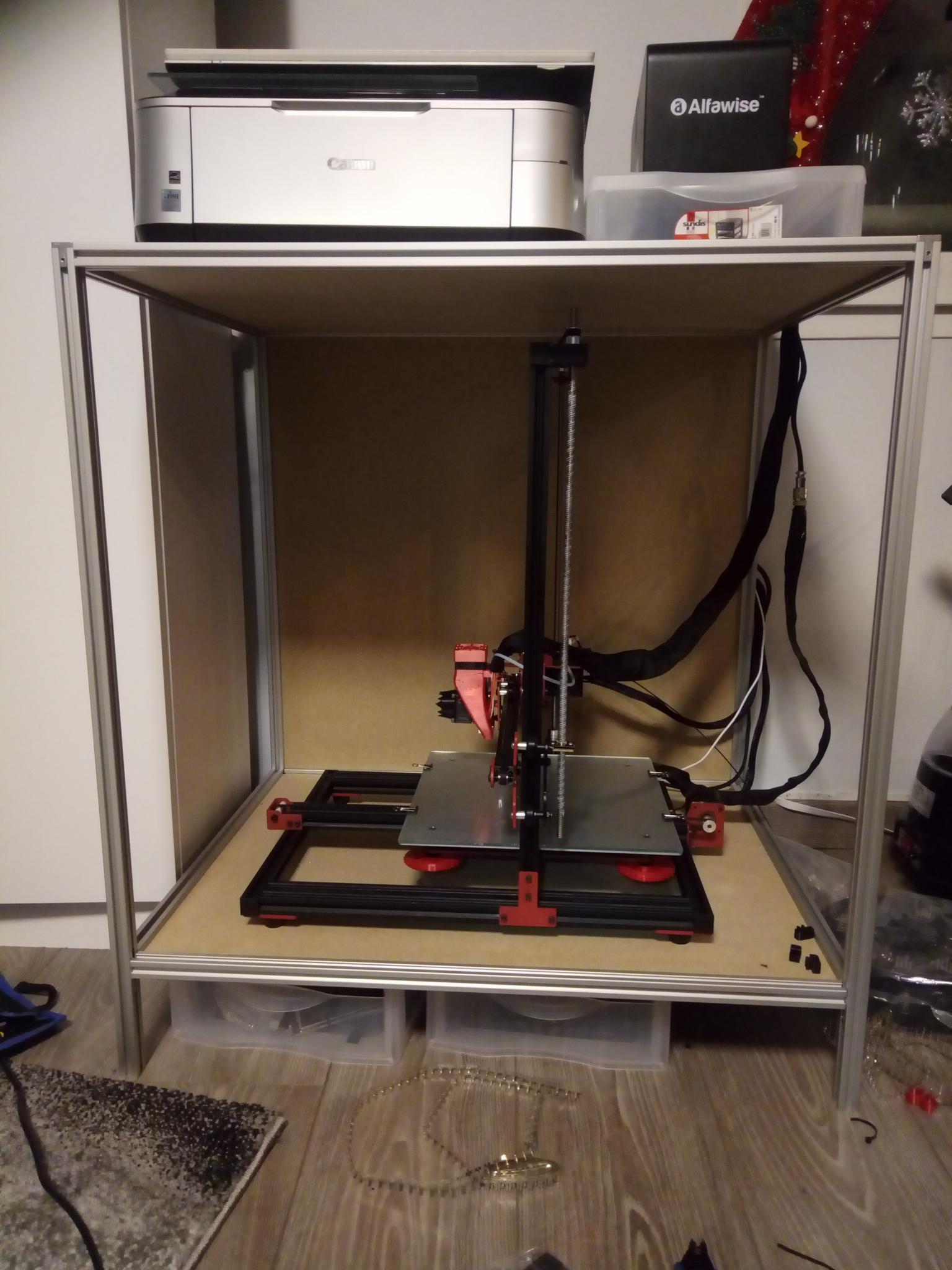

Voila des news, caisson en cours de montage!
Il me reste à faire les trous pour les cables, filtration, fixer les boîtes de rangement sous le caisson, quelques accessoires pour le profilé genre des pieds à imprimer et des glissières pour les portes plexi, mettre du plexiglas sur les 3 côtés vides et on est bon !! 😉
Joli travail.
Songe à ajouter une surface d'amortissement pour l'imprimante ainsi qu'un double jeu de tirants afin de rigidifier l'ensemble.
De même pour les pieds de ton caisson, des patins sinon ca va rayer le parquet 😛
Un système d'aération automatique de prévu ?
A toi les joies de l'impression ABS/PC/Nylon etc ... 🙂
Modifié (le) par hellyster38
L'imprimante ne bouge pas donc pas besoin de rigidifier, j'ai des superbes impressions comme ça ! Pour le tapis je verrais bien mais pareil pas de bruit donc à voir! Les pieds de caisson vont arriver, ils sont dans la liste à imprimer lol! Le système de filtration viendra bientôt aussi!
Je vais éclater le boîtier de contrôle de l'alfawise et le fixer au fond et déporter l'écran devant!
Un holder de bobine est en cours d'impression également !
Modifié (le) par Nafoot

@Nafoot Très beau travail. Après question bête mais y'a t-il assez de place si tu veux imprimer à 400 mm de hauteur suivant z ? Car cela me semble un peu juste en hauteur et on dirait que ton Fang viendrai en buter avant la fin de course des 400 mm de hauteur.
Sinon très bien, quelques questions complémentaires :
- Peux-tu nous mettre les liens de ce que tu as prévu d'imprimer pour les pieds plexiglass.
- Qu'a tu mis pour soutenir l'imprimante dans le caisson ? Une simple "planche" de bois ?
merci par avance pour tes détails, continue comme ça 😄

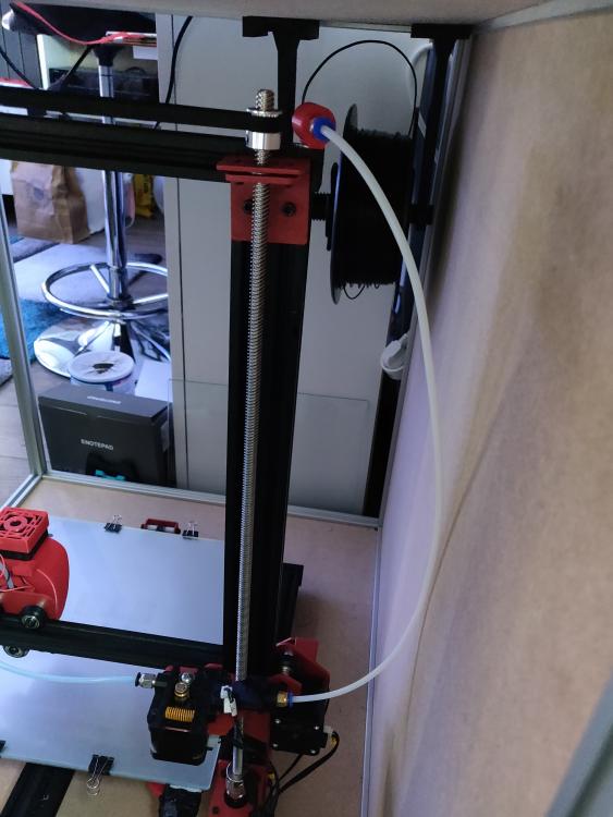

il y a 41 minutes, Supernico a dit :
Bonjour

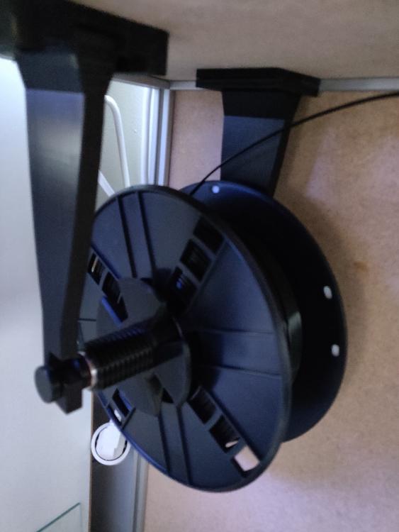

Super ton caisson. Où va tu installer la bobine de filament ?
Merci.
Salut, merci !
J'ài installé la bobine au fond, en haut à gauche avec un support que j'ai créé, que j'ai fixé au plafond du caisson comme ça ça reste bien au chaud hors humidité ! Je vais aussi prévoir un trou pour mettre la bobine au dessus du caisson en cas de print assez haut car sinon ça risque de toucher le bas de la bobine mais en général les print n'ont pas de dimensions excessives en z donc pas trop de problème de ce côté là 😋! Et non pas de souci pour le fang, en butée, ça ne touche pas le haut du caisson!
Je mettrais le support sur thingivers bientôt pour ceux que ça intéresse ! Et je mettrais une photo avec le support bobine dans la semaine!
Je viens aussi de chopper du plexiglas de récup donc juste à les couper et à installer !
Sinon j'ai installé aussi ça, pour le filament, c'est juste top !
Les pieds, ça sera juste des patins à enfiler dans les profilés, par trop regardé pour le moment !
Pour le fond de le fond du caisson et le "sol" c'est juste du MDF basic, j'ai eu peur que ça ne tienne pas mais finalement c'est niquel, ça ne bouge pas !
J'ai aussi prévu d'éclater le boîtier et de fixer la CM et l'alimentation derrière ou dedans et de déporter l'écran!

Pour ceux que ça intéresse, je vous met mon support de filament ici
@screech si tu veux l'ajouter dans ton sujet "tout sur l'alfawise U20" , note que c'est un support bobine suspendu 😉
