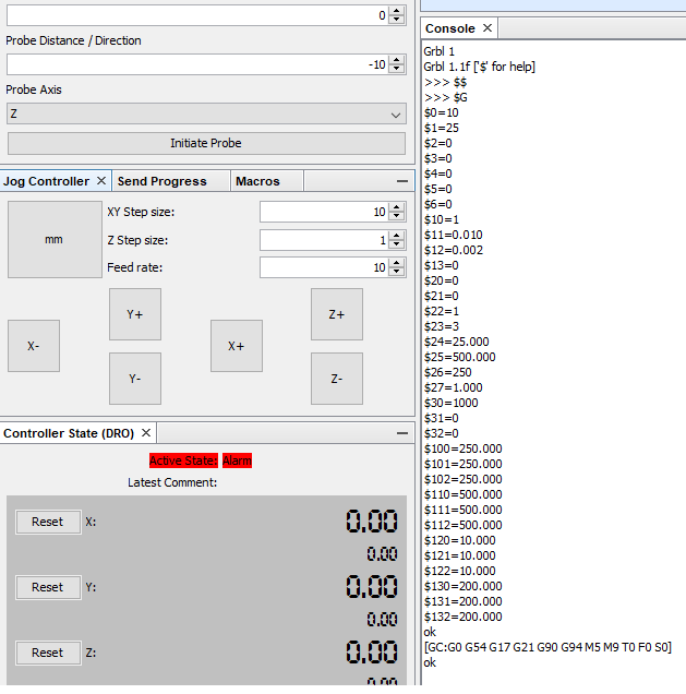

J'ai bien mis les valeurs indiquées, mais la fermeture des switches, ne change rien, j'ai sans doute un autre problème de parametrage, mais ,ou ?????
J'ai aussi au démarrage , une mise en alarme (rouge), que je supprime sans problème avec un "$X", je ne sais pas si ça a un rapport ????
Est-ce que cela pourrait être dans le "config.h" de GRBL ??????
Merci ….
Je n'ai jamais eu besoin de modifier quoi que ce soit au config.h de Grbl. Tous les paramètres peuvent être injectés ultérieurement avec le logiciel de commande (CNCjs, Grbl controler,...).
Peux tu décrire plus en détail ton montage stp ? Et surtout ton essai avec un arduino uno et son shield (protoneer ?) afin que je puisse avoir une base de comparaison avec ma configuration.
Quel est le message de l'alarme ? (hard limit ? soft limit ? autre ?). La liste des paramètres serait aussi utile ($0 à 134).
Cdlt.
Afin d'être en phase pour mieux comprendre le problème, j'ai enlevé la carte d'origine, et j'ai placé la Arduino UNO avec le sheild protoneer….
J'obtiens toujours le message erreur, que je supprime  avec "$X" …… (voir en message joint)…..

Pour ce qui est du message d'erreur, c'est absolument normal. A l'issue d'un homing qui initialise les coordonnées à 0, la machine se trouve à l'état verrouillé (Alarm). C'est une sécurité qui oblige à déverrouiller ($X) avant de bouger quoi que ce soit.

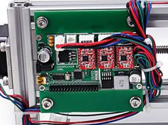

Je viens de refaire le montage avec la carte d'origine qui resemble comme deux goutes d'eau à l'arduino+shield,
et, qui, fonctionne super bien avec GRBBL Controller et NetBeans plateform 8.1, sans le moindre problème de sorties d'erreurs intempestives ……..
Mon problème avec la carte d'origine et que je ne sais pas comment activer les endstops ….
Je pense que pour cela il faudrait modifier le config.h avant de téléverser dans la carte, mais je ne trouve pas le  GRBL qui à été téléchargé à l'origine, dans cette carte,
dommage parce que celui ci fonctionne …...
Ce dont je suis sur maintenant et que le problème vient de la carte Arduino+shield et du GRBL chargé…...
Il faut absolument que je trouve, soit comment parametrer les endstops (carte d'origine),     soit trouver un GRBL(carte Arduino), qui fonctionne, correctement…..
Option 1 : Peux tu poster des images qui me permettraient de comprendre comment se présente la carte d'origine ?
Option 2 : Tu as testé le Grbl-master 1.1 sur arduino + shield ? Chez moi c'est ce qui fonctionne... A moins qu'il y ait une différence subtile dans le reste des composants matériels.
Ci contre une photo de ma carte ...
En bas de la photo il y a bien un connecteur, avec les entrées Xen, Yen, Zen….
Ce sont les endstops en question …..
