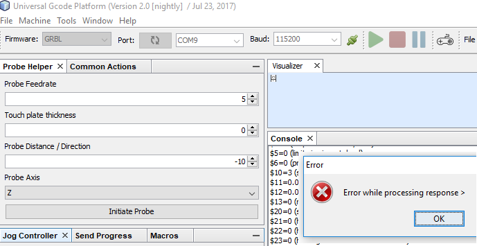

serge69 Posté(e) Décembre 6, 2018 Auteur Partager Posté(e) Décembre 6, 2018 J'ai rechargé avec ce lien , et j'obtiens un déplacement des moteurs une ou deux fois et ça plante ….. Lien vers le commentaire Partager sur d’autres sites More sharing options...
Locouarn Posté(e) Décembre 6, 2018 Partager Posté(e) Décembre 6, 2018 Avez vous essayé avec CNCjs, comme je vous l'ai demandé plusieurs fois ? Lien vers le commentaire Partager sur d’autres sites More sharing options...
serge69 Posté(e) Décembre 6, 2018 Auteur Partager Posté(e) Décembre 6, 2018 J'ai essayé avec Candle, GRBL controller, UGS platform, et CNCJS, tous fonctionnent avec la carte Woodpecker (ils vont dans la nature, normal, pas de endstops) . Par contre tous se plantent , ou, sortent des erreurs avec la carte arduiono+shield ……. Lien vers le commentaire Partager sur d’autres sites More sharing options...

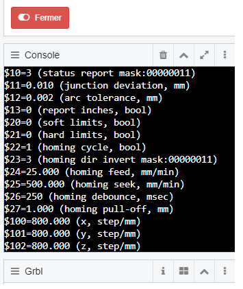

serge69 Posté(e) Décembre 21, 2018 Auteur Partager Posté(e) Décembre 21, 2018 Parmis les curiosités de "Arduino", la carte Arduino uno , les documentations donnent les endstops "Z" sur l'entrée N° 12, et quand on utilise le "Z" sur la carte sheild ça correspond au 11 de la carte uno……. Pas étonnant que personne n'arrive à les faire fonctionner corectement Lien vers le commentaire Partager sur d’autres sites More sharing options...
Locouarn Posté(e) Décembre 22, 2018 Partager Posté(e) Décembre 22, 2018 Bonjour, Visiblement vous n'avez même pas pris la peine de lire ma première réponse où je vous rappelais ce détail bien connu (sauf de vous ?) . Vous êtes le seul à ne pas comprendre et vous vous enfermez dans votre bulle au lieu d'écouter les conseils... Tant pis pour vous ! Lien vers le commentaire Partager sur d’autres sites More sharing options...

serge69 Posté(e) Décembre 22, 2018 Auteur Partager Posté(e) Décembre 22, 2018 C'est facile de critiquer …... Bon pour info, j'ai bien lu le message, c'est super si ça marche pour toi ……… Ce qui m'ennuie , c'est qu' en paramétrant rigoureusement de la même, façon, tout marche sauf les endstops ….. C'est vrai, que le marquage farfelu de la carte, je l'avais vu, mais je ne m'en souvenais pas, bon je l'ai re découvert , mais cela ne change rien au problème ….. Je joint le parametrage que j'ai actuellement, à titre d'information ….. Par contre je viens de réaliser que dans le "Arduino show" il y a des cartes Arduino uno+ sheild et des Arduino+sheild """""R3""""", elles ne sont pas tout à fait identiques, je vais voir de plus présce nouveau problème ….. Peut-être là est le problème …... Lien vers le commentaire Partager sur d’autres sites More sharing options...

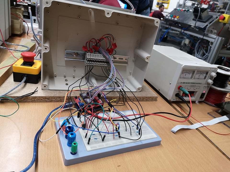

cnc henallux Posté(e) Octobre 23, 2019 Partager Posté(e) Octobre 23, 2019 Bonjour, Nous rencontrons un problème assez similaire mais un peu loufoque, notre Z+ est donc relier au SpnEn et le Z- on le relie où ? Voici notre problème : Lors du fonctionnement de la CNC, elle réalise parfaitement notre gcode. Notre shield est alimenté pas une alim stabilisé 0-30V DC mais le soucis c'est que dès qu'on branche un autre récepteur (chargeur laptop, alim stabilisée,....) sur la même ligne ( ligne de 7 prise sur le disjoncteur) , la CNC se met en alarme HARD LIMIT alors qu'elle n'a touché aucun fin de course. Quand on désactive HARD LIMIT sur le universal gcode sender le problème disparaît. Parasite sur la pin Z- ? Merci pour vos réponses. Valentin - Responsable achat et clientèle Lien vers le commentaire Partager sur d’autres sites More sharing options...
Jean-Claude Garnier Posté(e) Octobre 23, 2019 Partager Posté(e) Octobre 23, 2019 (modifié) Hello Je sors d'en prendre plein la tête. il y a de fortes "chances" que tu sois victime de parasitologie ! Une solution est d'utiliser du câble blindé pour les end-stops, câble dont la tresse sera reliée au GND du shield Sinon, ça passera par des optocoupleurs, je te conseille la lecture du sujet que nous avons abondé ici >>>> Perso je n'ai pas monté de fins de course négatifs, j'utilise les fins de course logicielles. A partir du moment où les POM sont faites, la machine "sait" qu'elle n'a pas le droit de dépasser les paramètres de course maxi Modifié (le) Octobre 23, 2019 par Jean-Claude Garnier Lien vers le commentaire Partager sur d’autres sites More sharing options...
cnc henallux Posté(e) Octobre 23, 2019 Partager Posté(e) Octobre 23, 2019 Il y a 3 heures, Jean-Claude Garnier a dit : Hello Je sors d'en prendre plein la tête. il y a de fortes "chances" que tu sois victime de parasitologie ! Une solution est d'utiliser du câble blindé pour les end-stops, câble dont la tresse sera reliée au GND du shield Sinon, ça passera par des optocoupleurs, je te conseille la lecture du sujet que nous avons abondé ici >>>> Perso je n'ai pas monté de fins de course négatifs, j'utilise les fins de course logicielles. A partir du moment où les POM sont faites, la machine "sait" qu'elle n'a pas le droit de dépasser les paramètres de course maxi Merci de votre réponse, Je vais essayer de mettre un optocoupleur (photo-transistor) sur chaque fin de course, pour isoler le shield des fins de course, si le problème persiste j'opterais pour virer ces fins de course et partir sur le paramètre SOFT LIMIT.... A suivre je vous donnerais plus d'info plus tard Valentin Lien vers le commentaire Partager sur d’autres sites More sharing options...
Jean-Claude Garnier Posté(e) Octobre 24, 2019 Partager Posté(e) Octobre 24, 2019 @cnc henallux Tu as vu qu'un truc tout fait existe, qui coûte une misère et que tu peux avoir demain ? https://www.amazon.fr/Ils-Optocoupleur-Isolation-dextension-Arduino/dp/B07912HRBL/?tag=li3d-21 Lien vers le commentaire Partager sur d’autres sites More sharing options...
