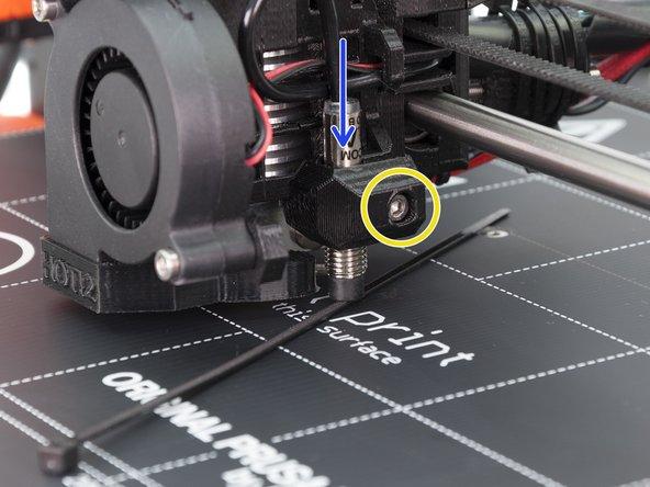

Salut le PINDA se régle facilement en hauteur/bed > un rizlen entre le bed et le pinda, c'est la hauteur adéquat.... (c'est pas l'extudeur de la MK2 mais la hauteur est la meme)
SZUTBFn2ZStwTWrW.medium
Pour la planéité du bed, y'a un menu pour peaufiner en compenser les petites erreurs :
https://help.prusa3d.com/l/en/article/TPGip0OmaP-bed-level-correction-kit-only
reglege de la hauteur PINDA et Live ajuste pas de probleme.
par contre la correction du Bed je suis a la limite -50 a l'arriere et +50 a l'avant mes j'ai toujour le probleme, les perimetre a l'arriere du plateaune sont pas solidaire
