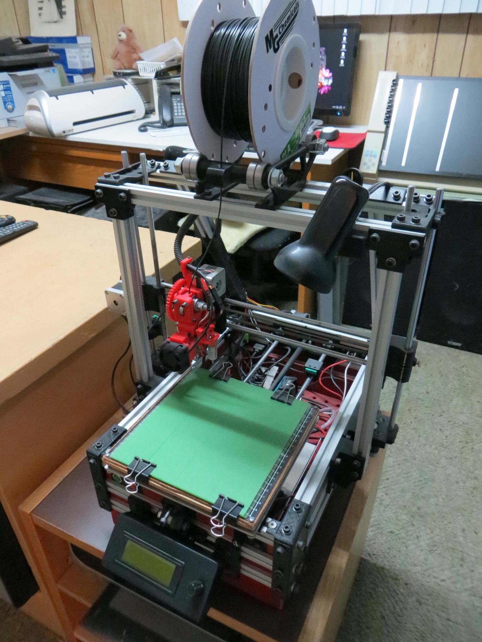

cameleon Posté(e) Novembre 30, 2018 Partager Posté(e) Novembre 30, 2018 Bonjour, Il y a quelques années, j'ai construit une imprimante 3D du Style MendelMax. (reprap) J'avais réussis a installé les logiciel comme Repetier-Host et slic3r, ainsi que quelques autres. À cause de certain problème, je n'avais pas touché a mon imprimante depuis presque 2 ans. Malheureusement mon disque dur à sauté et j'ai tout perdu les fichiers, logiciels et configuration pour programmé la carte Arduino de mon imprimante et tout les logiciels pour imprimer. J'ai mis un disque dur neuf et installé windows 10. Mais je me souviens plus vraiment quoi installé comme logiciel d'impression, drivers, et slicer etc... Donc si quelqu'un aurait la gentillesse de me dire quoi prendre et un petit tuto pour pouvoir imprimer de nouveau. Un gros merci pour votre aide cameleon Lien vers le commentaire Partager sur d’autres sites More sharing options...
Matgothmog Posté(e) Décembre 1, 2018 Partager Posté(e) Décembre 1, 2018 Logiciel d'impression=slicer : cura; slic3r; repetier host; ponterface;... pour le firmware de l'imprimante j'utilise "Arduino" et je prends le "Marlin 1.1.9" que je modifie pour l'imprimante (a toi de faire les modifs) c'est simple a configurer. Pour les fichiers il faut les prendre sur thingiverse ou cult3D, les mettre sur le slicer, trancher puis mettre sur carte sd et imprimé via un écran LCD ou utilisé repetier et l'envoyé directement a l'imprimante. Quelle taille fait ton plateau ? Et as-tu des butés mécanique en Z ? Lien vers le commentaire Partager sur d’autres sites More sharing options...

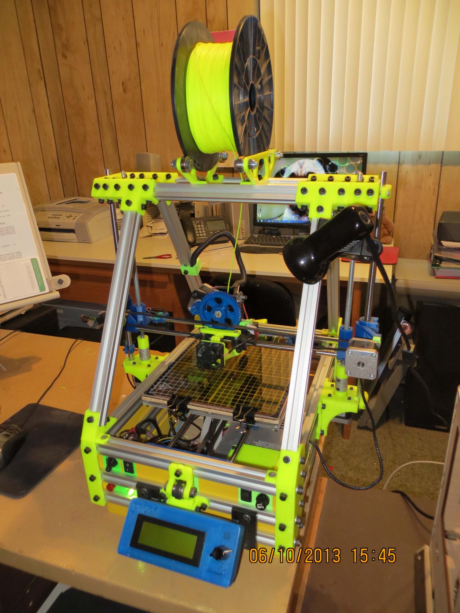

cameleon Posté(e) Décembre 1, 2018 Auteur Partager Posté(e) Décembre 1, 2018 Bonjour, Merci pour les infos. Je cherchais comment faire reconnaître mon imprimante par windows 10, maintenant je crois que c'est avec le firmware d'Arduino. J'avais installé de peine et de misère un 3Dtouch pour le Z, mais je l'ai débranché et remis des butés mécaniques. Mais les câbles sont toujours là, mais mon branchés pour la 3Dtouch. Mon plateau (chauffant) est de mémoire 220X220 mm. J'avais construit cette imprimante sur le modèle MendelMax, mais modifier le design en court de route J'imprimais directement de Repetier-Host et avec slic3r, mais j'ai un écran LCD sur mon imprimante. Voici 2 photos de mon imprimante. La deuxième photo montre les changements apportés, je voulais dégagé le plateau. Merci beaucoup cameleon Lien vers le commentaire Partager sur d’autres sites More sharing options...

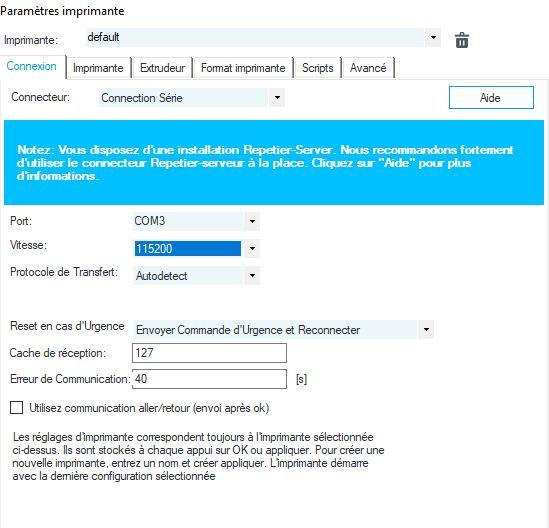

cameleon Posté(e) Décembre 1, 2018 Auteur Partager Posté(e) Décembre 1, 2018 Bonjour, Non sur l'axe Y c'est une courroie. Je viens d'installé Arduino et son driver, Je le vois dans windows comme "Arduino Mega 2560 (Com3), donc je présume que le driver est installé. Je me suis connecté avec Repetier-Host, que je connaissais mais qui a bien changé depuis 2 ans. Lorsque je me connect, je vois que mon écran LCD redémarre, mais je ne sui spas capable de faire fonctionné l'imprimante. J'ai le message suivant: "No start signal detected - forced start" Je suis bloqué pour l'instant. merci cameleon Lien vers le commentaire Partager sur d’autres sites More sharing options...

cameleon Posté(e) Décembre 1, 2018 Auteur Partager Posté(e) Décembre 1, 2018 (modifié) Je viens d'installer Ponterface, et celui-ci fonctionne très bien. Je peux faire fonctionné mes axes et le lit chauffant sans problème. Mais j'ai pas vraiment aimé ce dernier, j'utilisais beaucoup Repetier-Host, et je n'ai jamais réussis à faire fonctionné correctement Cura. Je ne comprend pas pourquoi Repetier-Host ne fonctionne pas. Faudrait que j'essais de trouver une ancienne version de Repetier-Host. cameleon Modifié (le) Décembre 1, 2018 par cameleon Lien vers le commentaire Partager sur d’autres sites More sharing options...
cameleon Posté(e) Décembre 2, 2018 Auteur Partager Posté(e) Décembre 2, 2018 Bonjour, J'ai trouvé mon problème. C'est le genre de problème que je déteste, passer 3 jours à chercher ce satané problème et finir par trouver et le régler en 10 secondes... C'est dans la configuration de Repetier-Host, par défaut la vitesse est de 250000, mais dans mon cas, il faut la mettre à 11500. C'est juste ça merci cameleon Lien vers le commentaire Partager sur d’autres sites More sharing options...
