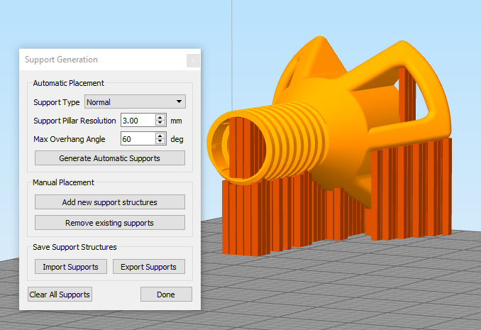

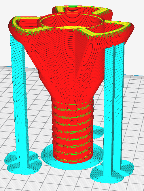

- orientation des pièces :
  • j'ai à imprimer la pièce suivante, issue de Fusion, photo 1
  • dans Cura, l'extension auto orientation la positionne bien comme elle est là, avec ensuite des supports customs que j'ajoute sous les parties horizontales du haut, photo 2
  • dans Simplify 3D, elle se positionne horizontalement dès que l'on charge le modèle, avec les supports automatiques, photo 3
  • quel est votre avis sur le meilleur placement d'une telle pièce ?
  • et si c'est le vertical, comment peut on la retourner dans S3D, j'ai trouvé comment on la fait tourner sur tous les axes, mais elle ne se pose jamais parfaitement sur le plan de base, il y a toujours un petit espace...
PS : finalement j'ai trouvé comment retourner la pièce et avec edit, drop model to table, elle vient se poser sur le plan de base proprement, puis les supports, même automatiques sont assez sympas.
La question qui susbiste : y a t il dans S3D une fonction qui ressemble à l'extension auto orientation de Cura, ou faut il cherche soi même en fonction de la pièce ?

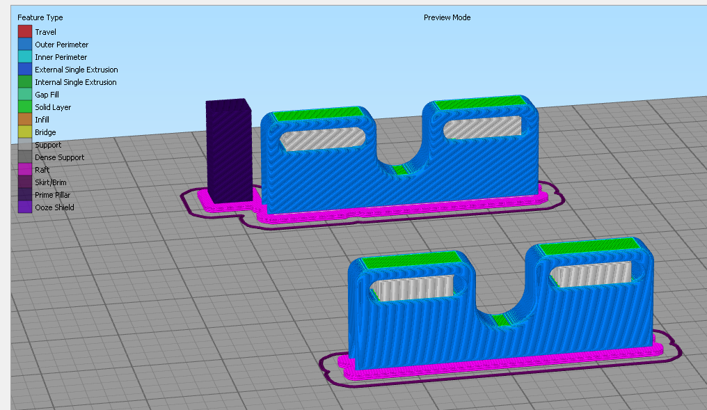

je continue dans ma découverte de S3D et j'ai fait une génération gcode avec les supports auto ou manuels, j'ai vu comment les ajouter/supprimer à volonté, donc ok
mais voilà, à la génération il y a "prime pillar" qui apparait, en noir la colonne carrée, c'est quoi ?
Edit : après check des paramètres j'ai vu une case à cocher pour générer ce prime pillar, elle était pas cochée mais je l'avais quand même, bizarre... je l'ai cochée, fait une génération, puis enlevée et il a disparu... donc c'est bon
Par contre, même souci qu'avec Cura, si je slice cet ensemble, Octoprint refuse de le charger, aucun message, mais si je n'en mets qu'un, ça marche...
1er constat S3D : méthode de démarrage différente, il fait une trainée au ras du plateau ce qui "essuie" les coulure de la tête, puis va rapidement entamer les supports et résultat, parfait ! Avant j'avais un paté de filament sous la buse au 1er contact, là rien, hyper propre... + réglage de la ventilation à °% sur la 1ère couche et progressive ensuite, ça doit aussi influer.... prometteur...
