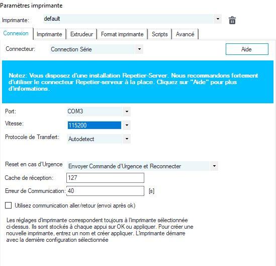

cameleon Posté(e) Décembre 2, 2018 Partager Posté(e) Décembre 2, 2018 Bonjour, Repetier-Host ne fonctionne pas, j'ai essayé plusieurs versions mais sans succès. J'ai le message d'erreur lorsque j'essai de ne connecter: "No start signal detected - forcing start" J'ai essaye Pronterface et celui-ci fonctionne bien... Je suis avec Windows 10 et l'imprimante est sur le Com 3. Merci de votre aide cameleon Lien vers le commentaire Partager sur d’autres sites More sharing options...
Guillaume3D Posté(e) Décembre 2, 2018 Partager Posté(e) Décembre 2, 2018 Salut, Tu as bien selectionné le bon nombre de baudrate ? Lien vers le commentaire Partager sur d’autres sites More sharing options...
cameleon Posté(e) Décembre 2, 2018 Auteur Partager Posté(e) Décembre 2, 2018 (modifié) Bonjour, Merci pour ton post, un peu plutôt, j'avais trouvé le problème. J'avais laisser la vitesse par défaut à 250000, mais il fallait la mettre à 115200. merci cameleon Modifié (le) Décembre 2, 2018 par cameleon Lien vers le commentaire Partager sur d’autres sites More sharing options...
