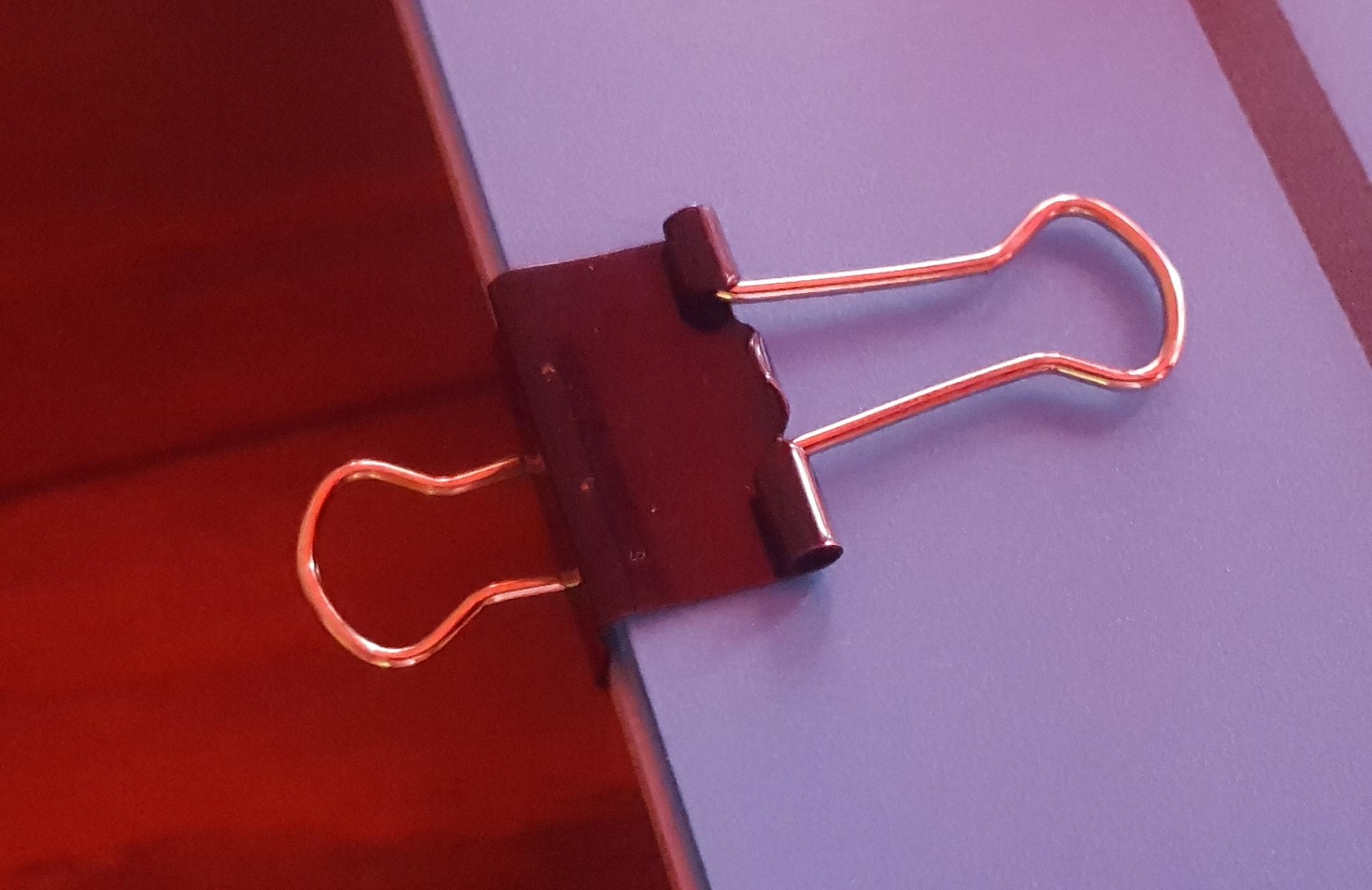

En début d'impression la buse est venu embarquer la pince qui tient ma plaque adhérente 🤔 ... j'ai eus un petit moment de stress quand j'ai vu ça. La pince a sauté.
Edit : Cela me le refait systématiquement si je fais mon levelling "en bas à droite" en dernier 😯
J'ai fouillé le forum est c'est normal 😅. L'imprimante a suivi le G-Code et foncé tout droit en X.
Comme ma buse était tout devant le plateau elle est passé sur la pince et l'a embarqué. Je venais juste de faire un levelling et quelques manips.

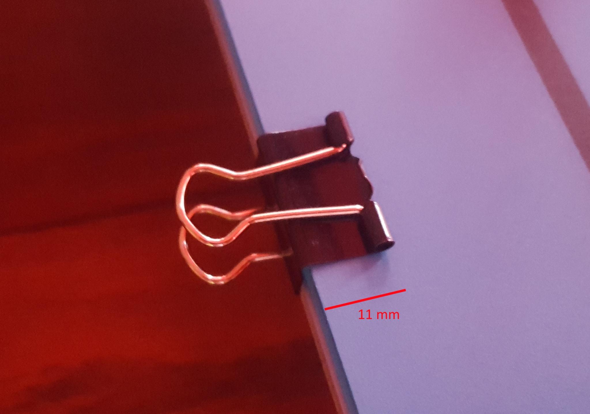

Première erreur, les pinces "grignottent" 11 mmm devant et au fond, donc on a une profondeur utile de 311 - 2 x 11 = 289 mm. J'ai bon ?
Pince Alfawise U20
Et je ne parle même pas de ceux qui referment la pince ... déjà vu sur des vidéos ...
Moralité, première action : Modifier la taille du plateau en 300 x 289. I faudrait presque signaler ça à Alfawise je pense, leur config est erronée.

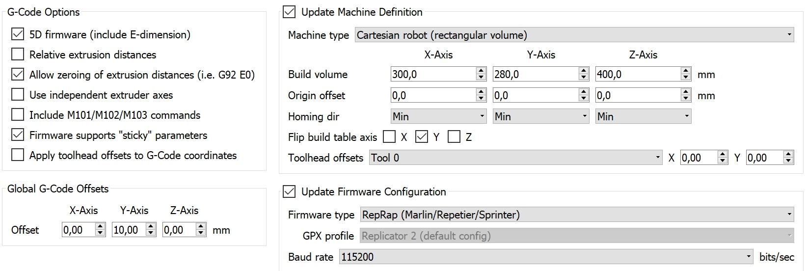

Bon, modifier la taille du plateau ne suffit pas.
Au moment du tout premier Home si le Y est à zéro ou très proche il va tout droit jusqu'au x = 0 y = 0 et ça passe par ma pince 🤨
car si on vient juste de "level" le Z est à zéro aussi ... La buse devrait se relever légèrement avant de foncer vers le Home.
Je vais tester de mettre une valeur de 10 mm sur le Y-Axis pour avoir un home 1 cm plus en arrière ... on verra ce qu'il se passe ...

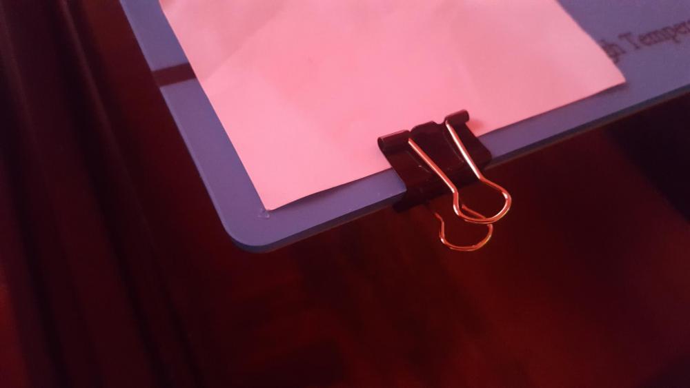

Et dans mon cas, après mon levelling "bottom right", j'ai pu voir grâce à la trace du fil que la buse revient à Y = 0 à 45° puis file en X = 0.
Essayes chez toi, places toi en X = 0.0 et Y = 0.0 avec ta buse en bas Z = 0 ou presque et déplaces le X ... normalement tu devrais passer sur ta pince à un moment.

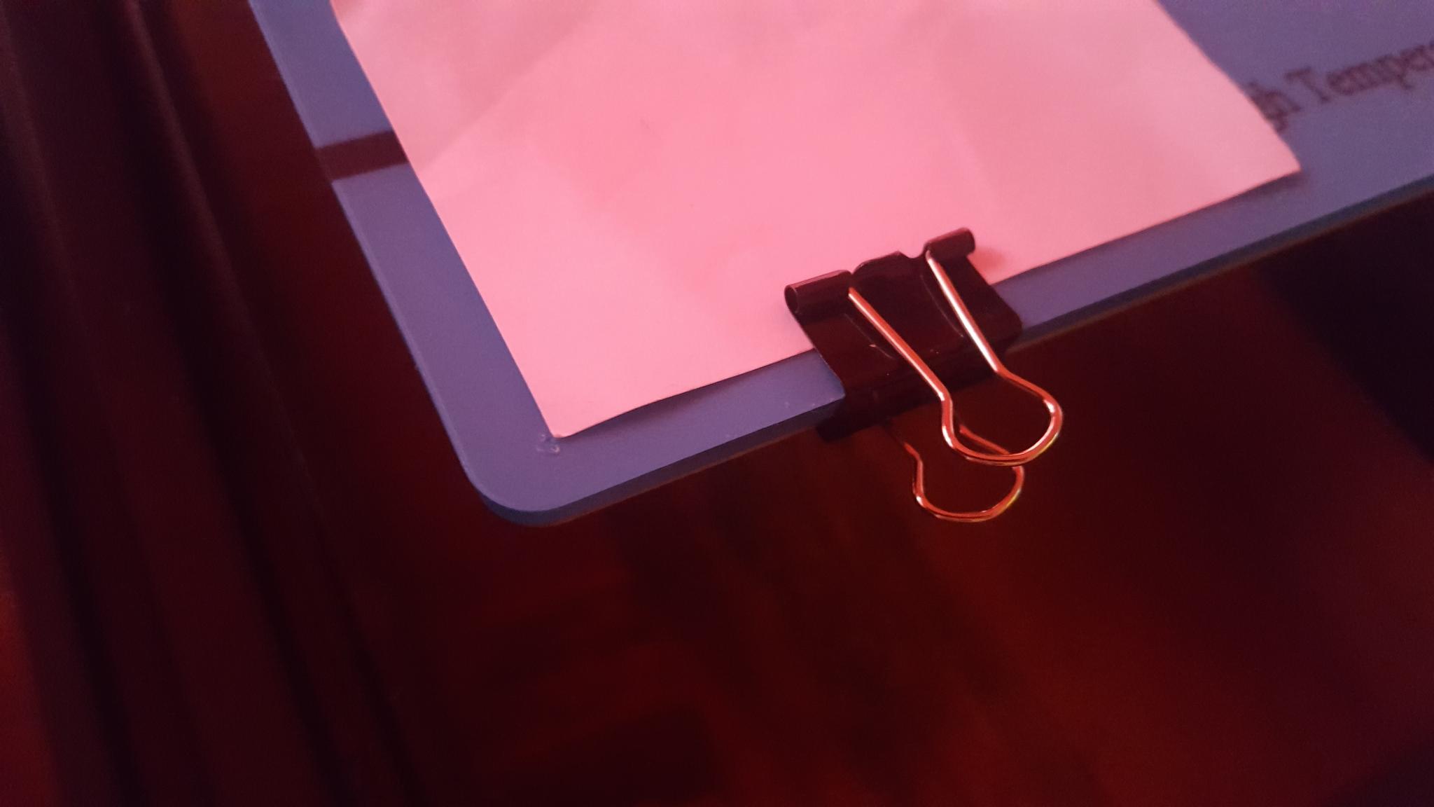

J'ai matérialisé mon bord avec un coin de papier ... la pointe gauche du papier est à X = 0 Y = 0 il n'y a rien qui te choque ?
Il se passe quoi si je mets ma buse à Z = 0, en X = 0, Y = 0 et que je déplace sur le X le long du bord du papier ? Et bien je rencontre ma pince en chemin 😁
Cette situation arrive rarement mais elle devrait être "protégée" si tu veux ... enfin il me semble.
Après c'est seulement pour ceux qui imprime dans les coins et veulent exploiter toute la profondeur.
