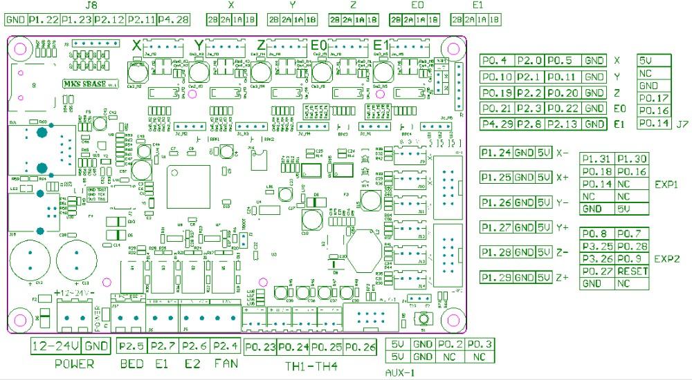

Électroniquement :
J'aimerais installer des disques précision piezo pour le levelling du bed et éventuellement d'autres choses marrantes (J'ai les pièces)
Puis un relais deux modules pour : Commander un plafonnier à LED, et un ventilateur via l'écran
Et pour finir installer un petit buzzer pour annoncer le déclenchement de la sonde de levelling, la fin d'une impression etc.
Et c'est là que j'ai besoin de vous 😄
Comment brancher les relais et le buzzer ? (le relais est un relais 5v, je l'ai tester sur Arduino ça fonctionne correctement)
 J'ai quelques pin qui ne sont branchés à rien sur la carte en haut à gauche :
HTB1J7BCJFXXXXa5XpXXq6xXFXXX9.jpg?size=2
Donc j'ai besoin : d'un GND, de trois +5V, (un pour les relais, un pour l'amplificateur de signal des piezo et un pour l'éventuel buzzer) et de deux signal (pour déclencher les relais)
Peut-on utiliser J8 pour ça ?
Du style :
P1.22 / P1.23 / P2.12 -> +5V
P2.11 / P4.28 -> signal pour les relais
Et comment configurer le config pour indiquer que tel commande de l'écran (un TFT32) envoi tel G-Code à tel broche ?
