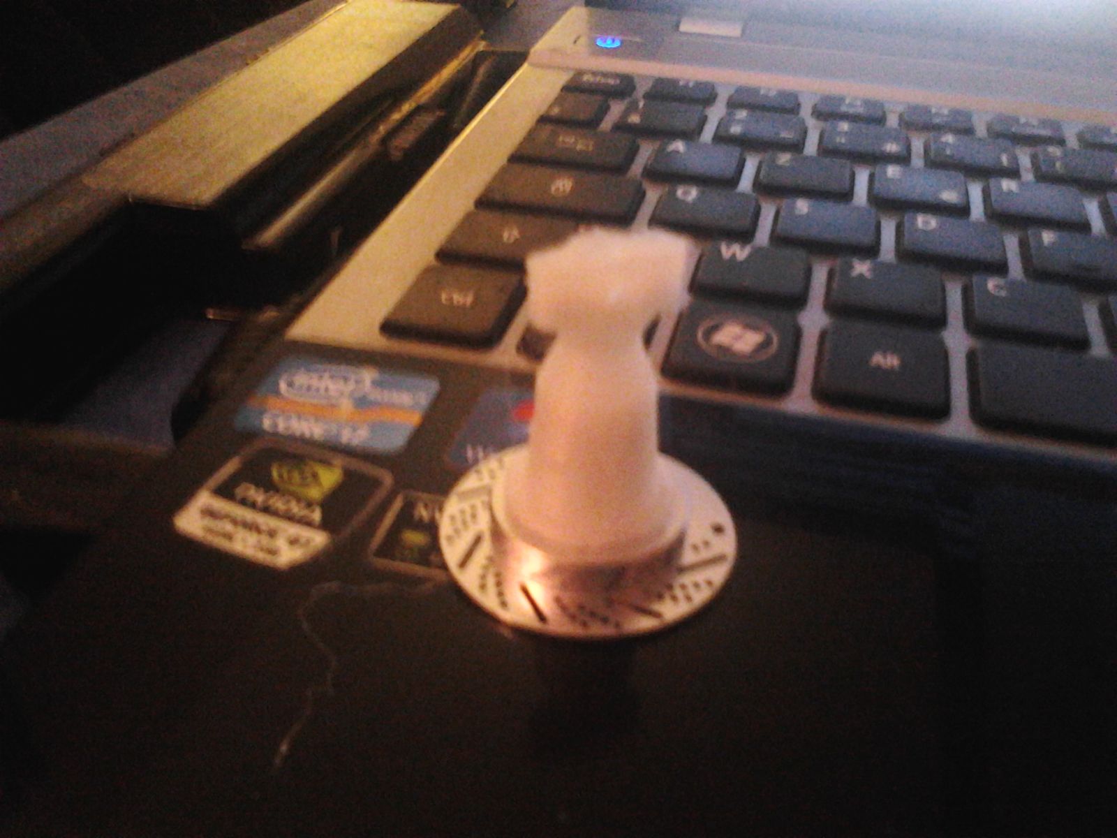

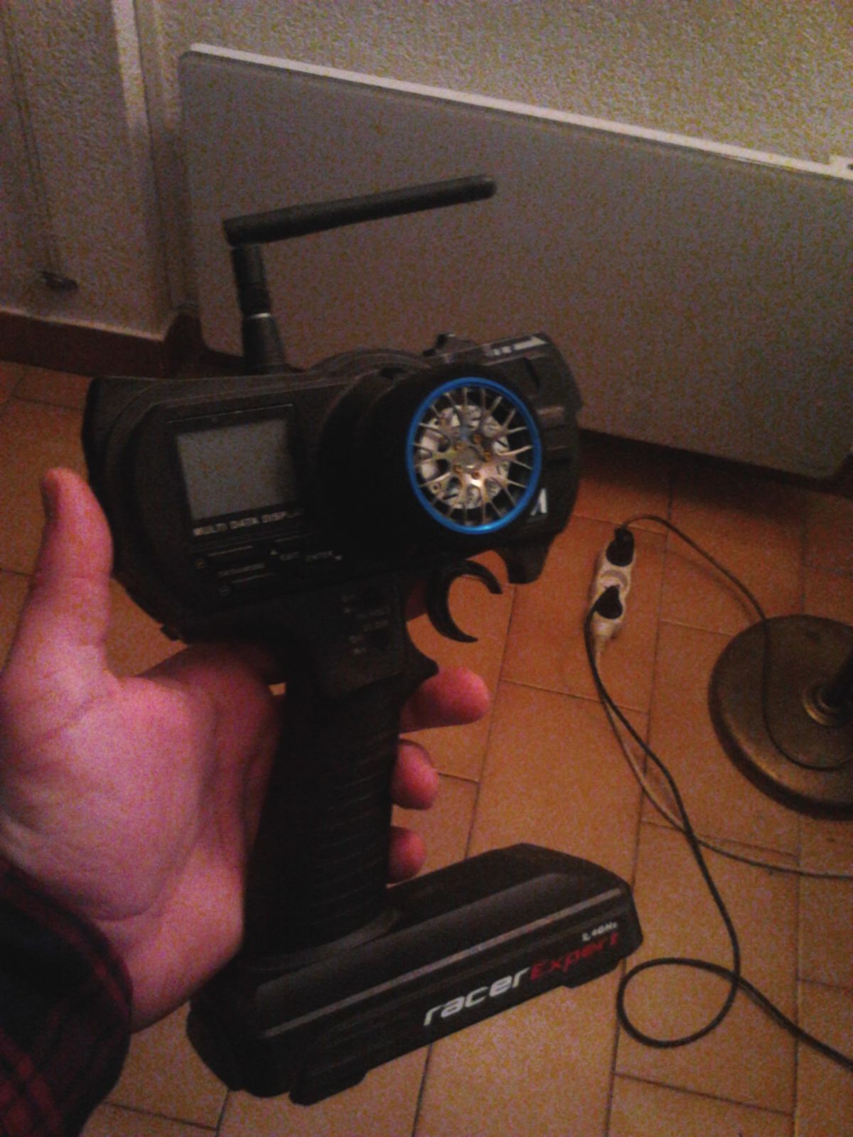

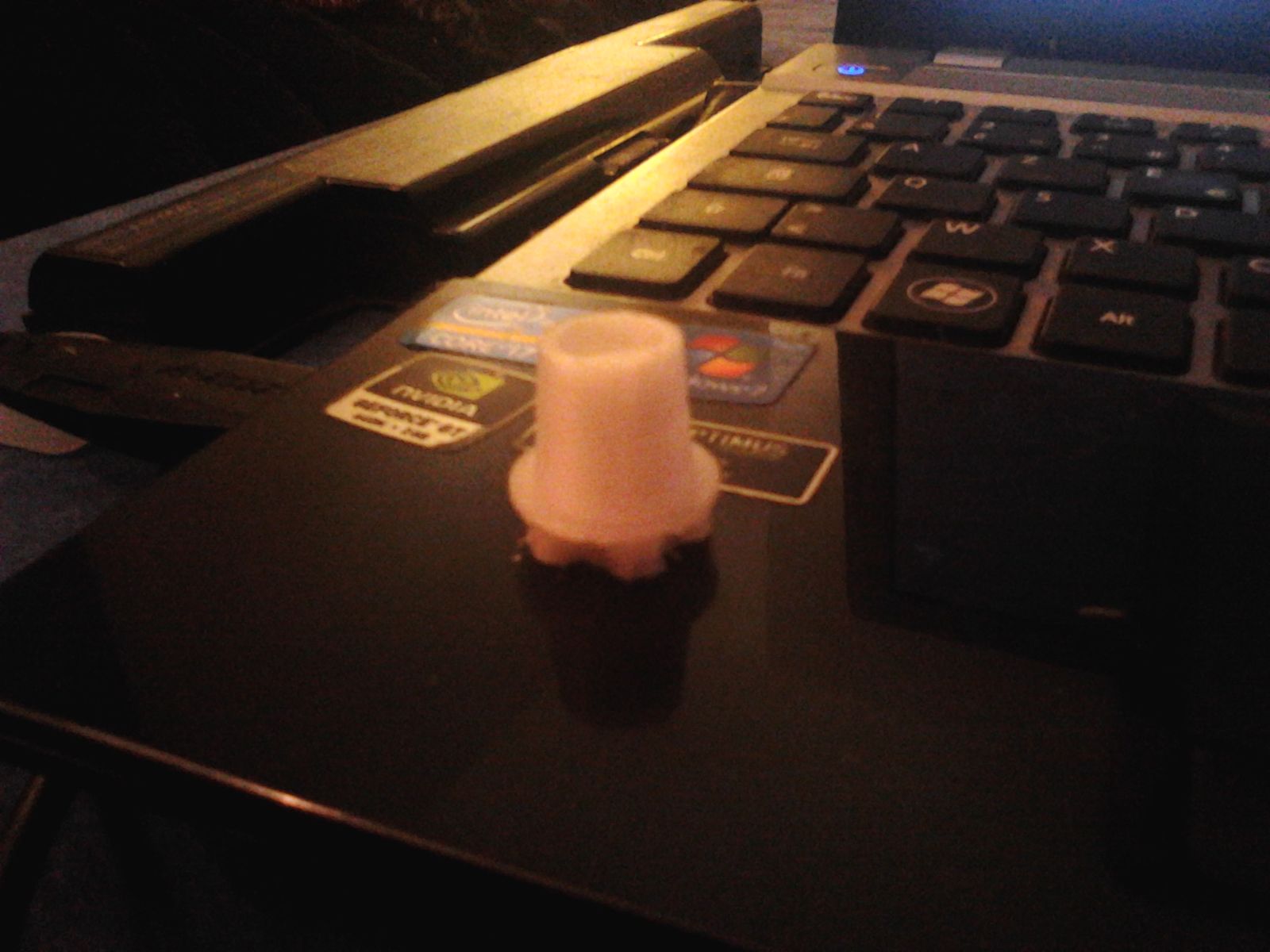

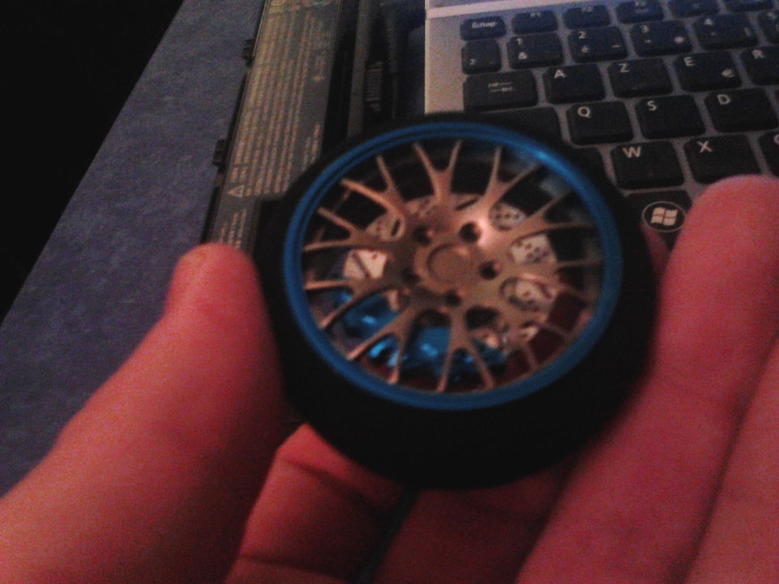

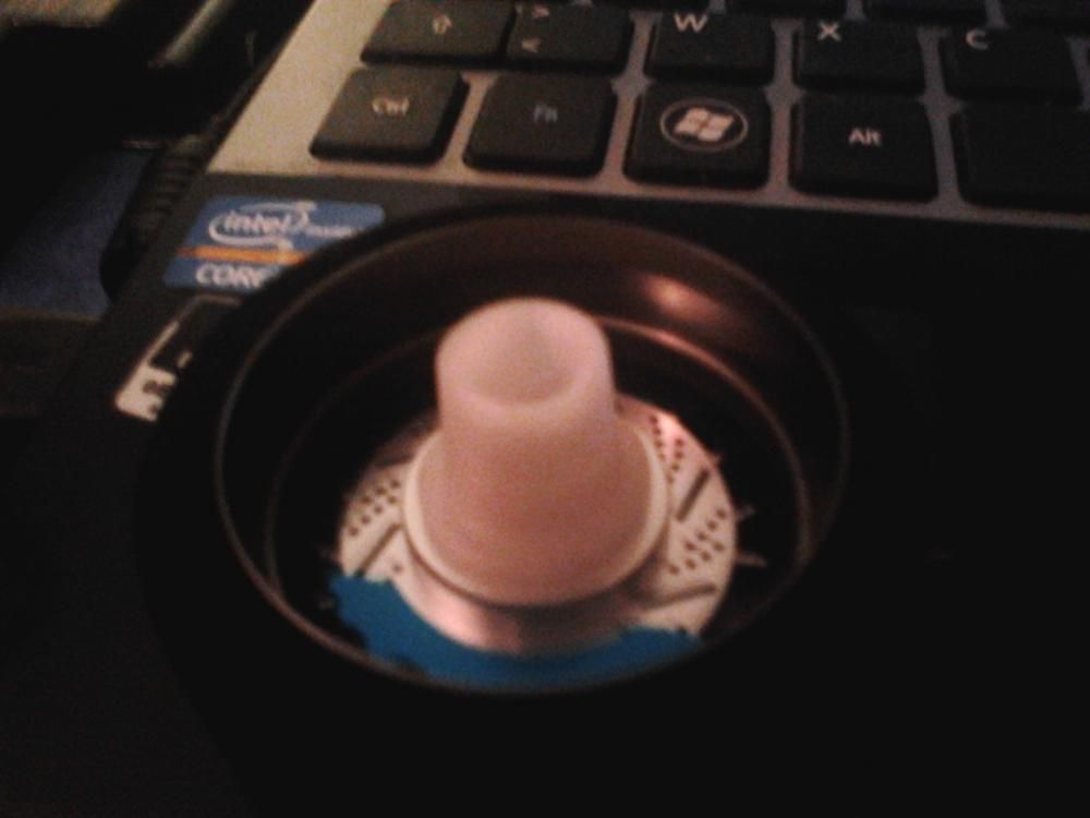

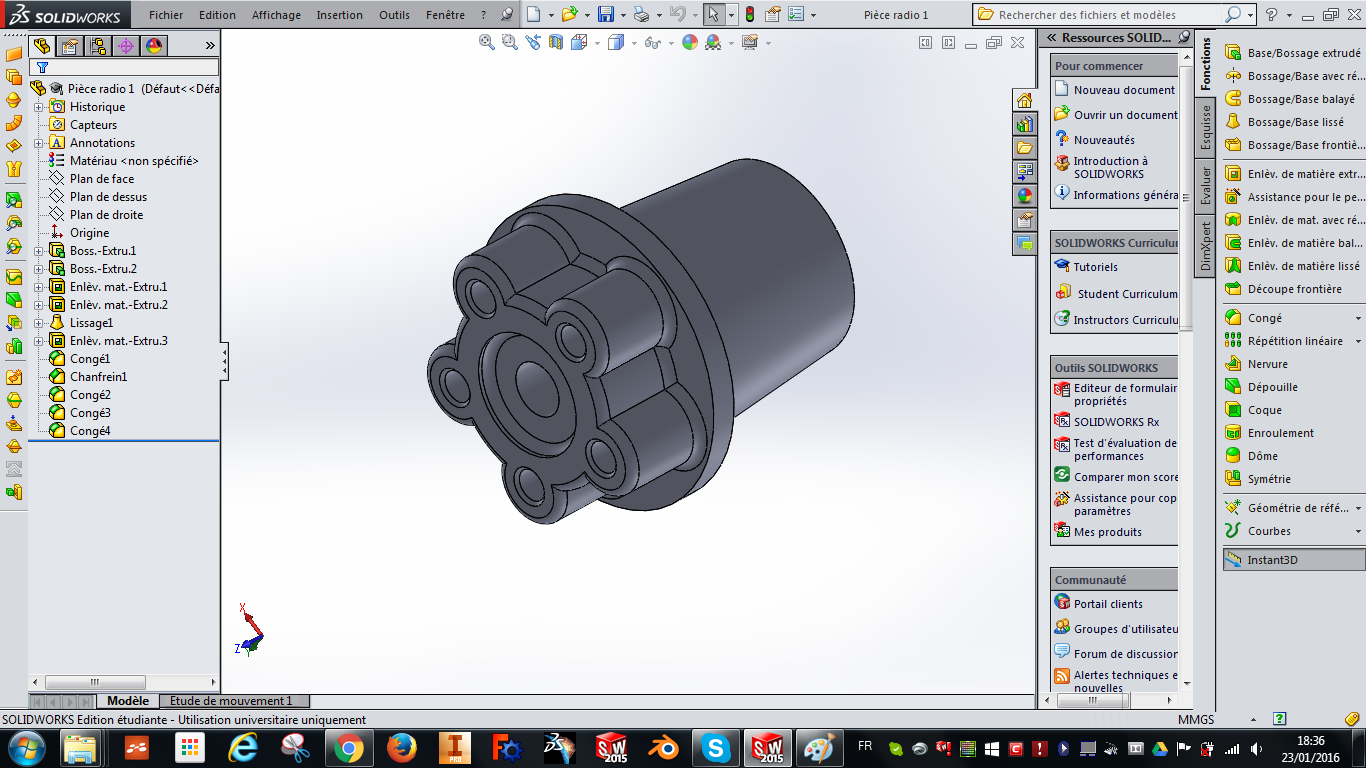

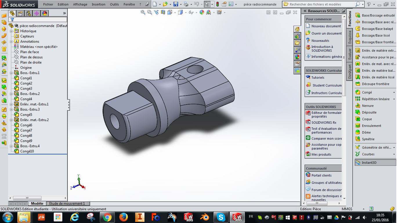

bonjour, à tous, comme dit dans le titre, j'ai une radio à volant dont la pièce qui lie le volant au potard de direction est cassé, donc je me suis dis pourquoi pas refaire les pièces avec l'imprimante 3d.
pour cela j'ai testé le nylon 645, et ça marche plutôt pas mal

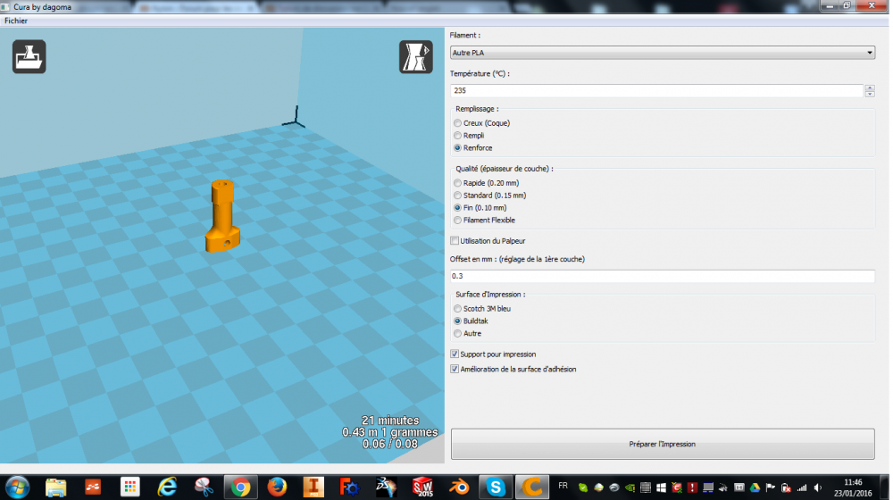

salut, hier ça a pas bougé pendant une session de 2h, à voir dans le temps
Bonjour t-maxx006,
Le nylon 645 tu l'utilises sans plateau chauffant ?
Quels paramètres utilises tu stp ?
( AS tu essayer d'autres ref en Nylon ?)
Merci
Elno
salut, voila les paramètres: pièce radio.png
je vais acheter du 230 qui est plus simple à imprimer et à temperature plus faible, 235° avec le 645 ça marche mais c'est un peu juste je pense
