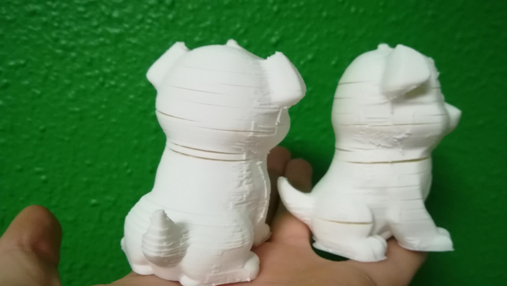

Aurélien Posté(e) Décembre 4, 2018 Posté(e) Décembre 4, 2018 Bonjour je viens vers vous car j'ai acheté une imprimante 3d (la creality ender 3) et quand je lance le chien (objet de base fourni avec l'imprimante) j'ai des problème de finition, des couche qui ce decale ou ce décolle. Comment je peux régler ? ce problème merci d'avance
Bizounours Posté(e) Décembre 4, 2018 Posté(e) Décembre 4, 2018 C'est quoi tes paramètres ? Le filament est peut-être trop froid ?
Djam Posté(e) Décembre 4, 2018 Posté(e) Décembre 4, 2018 Salut, c'est en ABS ? > pas de ventilation avec l'ABS sinon ça délamine, c'est le Gcode sur la carte ou c'est un STL que tu as slicé seul?
Aurélien Posté(e) Décembre 4, 2018 Auteur Posté(e) Décembre 4, 2018 Mes paramètres pour l'abs c'était 250 pour la buse, 100 pour le plateau J'ai déjà utilisé ce filaments sur une zortrax avec ces paramètres et ventilateur zéro problème.. La c'était un gcode donner avec la machine
Djam Posté(e) Décembre 4, 2018 Posté(e) Décembre 4, 2018 (modifié) Si le ventilo a soufflé sur l'ABS durant l'impression ne cherche pas plus loin, et Zortax souffle durant les print ABS ? ça doit étre uniquement sous condition type pont ou autre, mais aucunement durant l'impression, et le Gcode était pour ABS ou PLA? EDIT tu imprimes l'ABS dans quel environnement? Modifié (le) Décembre 4, 2018 par Djam
Antho.breizh Posté(e) Décembre 4, 2018 Posté(e) Décembre 4, 2018 Si pas de ventilation surement avec un petit courant d'air dans la pièce ou dans un environnement trop froid ...
Aurélien Posté(e) Décembre 5, 2018 Auteur Posté(e) Décembre 5, 2018 Le ventilateur a sûrement soufflés dessus oui.., comment faire pour contré ça.. Pour du pla mais j'ai modifié la température. Et pour le manque de finition ?
Djam Posté(e) Décembre 5, 2018 Posté(e) Décembre 5, 2018 il y a une heure, Aurélien a dit : Pour du pla mais j'ai modifié la température. Ouai donc le Gcode pour le PLA ventile la pièce c'est donc à cause de ça, entre PLA et ABS suffis pas que de changer les température dans le Gcode. Pour contrer ça ben tu slice une pièce en paramétrant pour l'ABS
