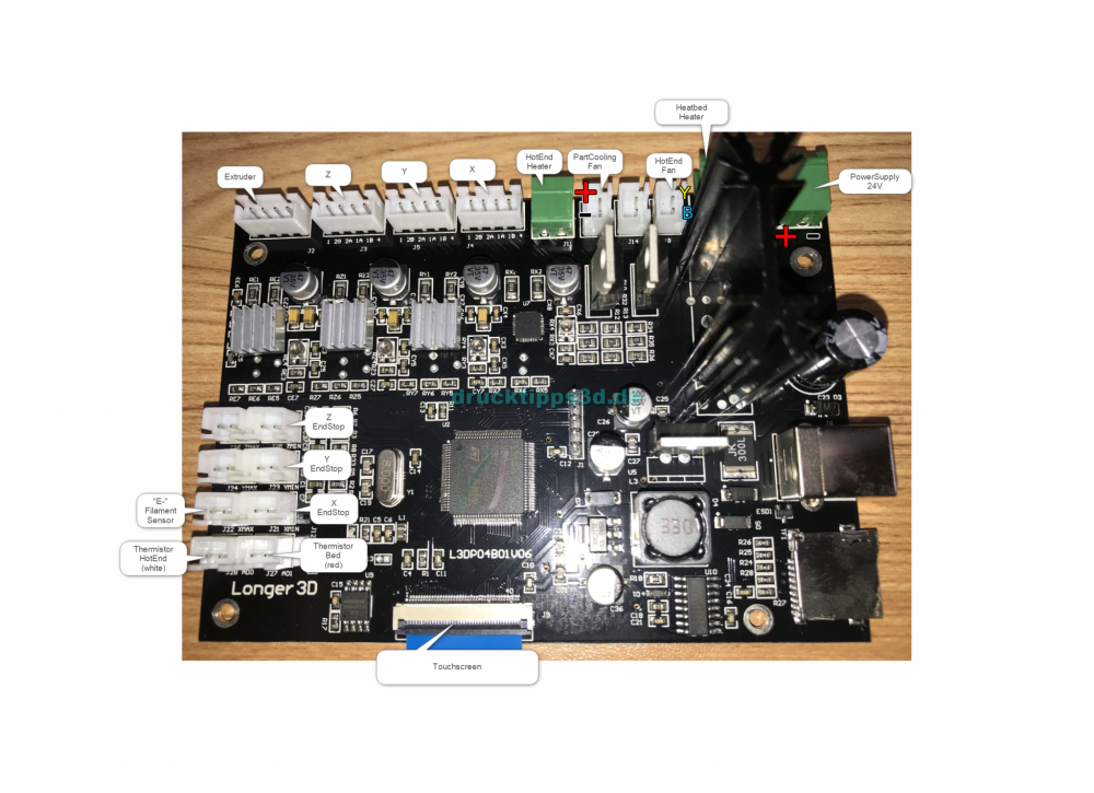

sur les conseils de notre ami Aximaker j'ai donc acheté une carte Mks sbase pour l'installer sur mon U20, Jonathan devait mettre en ligne un tuto sur le sujet mais depuis quelques temps je n'ai plus de nouvelles il est sans doute en vacance j’espère qu'il ne lui ai rien arrivé de grave ^^
du coup je me retrouve un peu dans l'embarra pour faire cette opération est ce que l'un de vous a déjà fait cet opération si oui, vous serait il possible de m'aider ?
a première vu certains connecteurs sont à inverser comme l'alim par exemple +/- bref je ne voudrais pas faire d'erreurs
Merci d'avance

perso non, j'ai 2 machines tournant sous MKS SBASE et j'ai une alfawise U30 qui a la même carte que la U20
j'ai un peu comparé les connecteurs,
connecteurs :
  • moteurs OK
  • thermistances OK
  • endstops pas identique, modification à faire
  • lit chauffant c'est juste 2 fils à visser dans le connecteur, voir si il y a une polarité
  • tête chauffante c'est juste 2 fils à visser dans le connecteur, voir si il y a une polarité
  • alimentation 24v c'est juste 2 fils à visser dans le connecteur, attention il y a une polarité
pour l'écran, il n'est pas compatible avec la SBASE, il faut donc en acheter un autre

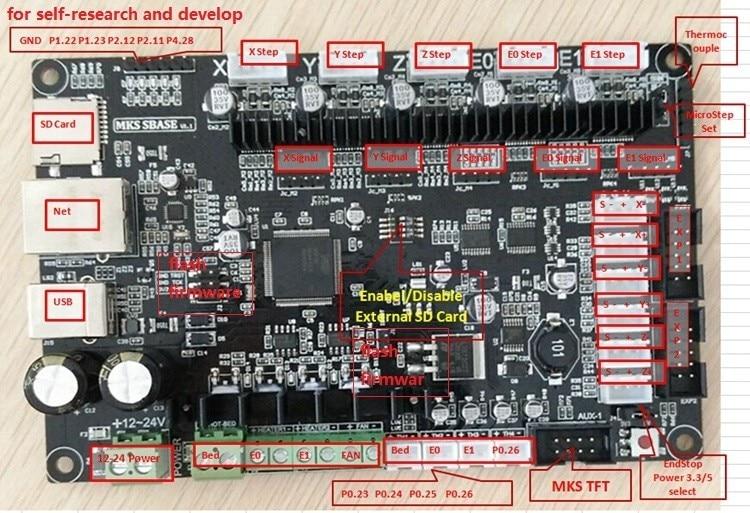

Salut Pascal et merci pour ta réponse
alors pour l'ecran pas de soucis je l'ai commandé avec la Mks
ok pour les connecteurs Moteurs /thermistance/ lit et tête chauffante
par contre je buche sur le endstops que faut il modifier ?
il y a 19 minutes, Wana a dit :
changer les prises car j'ai écrit "modification" un peu vite...
oui en effet sur la cm d'origine c'est une prise 2 plots alors que sur la Mks c'est une 3 plots mais si j'ai bien compris pas besoin de changer de prise puisqu'on doit utiliser juste le S et le G non ?

Il y a 5 heures, Wana a dit :
pas vérifié mais ça doit être ça.... est ce que la prise rentre ?
il y a 9 minutes, pascal_lb a dit :
Oui elle force un peu sur la languette centrale mais les plots sont en face ça devrait le faire

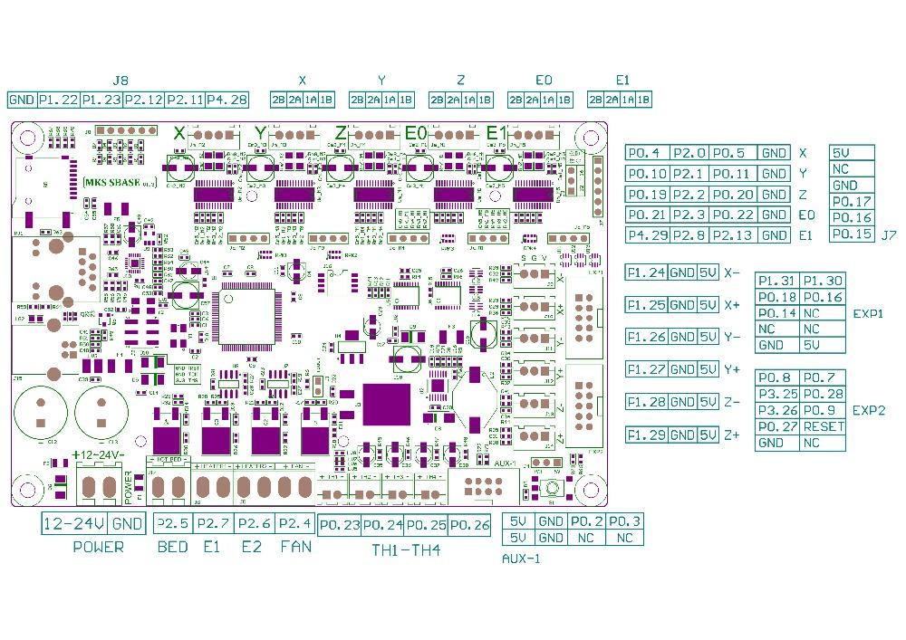

par contre je suis aprés brancher les mosfets et là je ne sais pas comment les alimenter
faut il récupérer l'alimentation sur la carte mère depuis les broches prévus pour le hotbed et pour le hothend ou doivent ils êtres  alimenter directement sur le bloc d'alim ?
J'ai un soucis pour le branchement du ventilo celui qui refroidit le fil déposé sur le lit
pour le coup j'ai un doute sur le branchement des 2 ventilos ?
idem pour le E- sensor filament
quelqu'un sait ou les brancher ?
Modifié (le) par Wana
il y a 3 minutes, Wana a dit :
Alors celui qui refroidi la tête d'impression tu peux le bancher sur l'alimentation car il va tourner tout le temps
Pour celui qui souffle sur la pièce tu le branches sur la borne nommée FAN sur l'image que tu as mis au dessus le P2.4, par contre regarde dans ton fichier de configuration si c'est bien cette sortie qui est activée exemple :

Super merci pour ton aide sais tu ou brancher le E- sensor filament ?
il y a 1 minute, Wana a dit :
regarde à cette adresse à partir de ce chapitre http://smoothieware.org/switch#pause-when-out-of-filament je n'ai pas encore étudié ça...
Apparemment ce pin se trouve sur la partie switch j'ai trouvé une image plus explicite par contre pour le coup pas sur que mes fin de courses doivent se brancher sur la partie S / G
il y a 9 minutes, Wana a dit :
sur la page que tu m'a partagé ils parlent d'un vrai module qui se situ P2.11
là ce n'est pas un détecteur de filament, mais un détecteur qui contrôle si le filament avance bien...
il y a une heure, Wana a dit :
pour le 1.30 et 1.31 c'est des pins qui est dans la prise EXP1
pour les endstops ne change rien, il n'y a que 2 fils donc c'est S et G
il y a 2 minutes, pascal_lb a dit :
tu as vu , sur la page que j'ai mis un peu plus haut ils parlent du pin p2.11 du coup je le branche ou sur 1.30/1.31  ou plutot sur le p2.11 et gnd ?
Je viens de regarder plus en détail, le bon truc c'est brancher sur le 1.30 et ajouter ce code http://smoothieware.org/switch#suspendresume-single-button comme ça quand il n'y a plus de filament ça met en pause et dès que tu mets un filament dans le sensor ça repart automatiquement...
Ok je vais suivre ton conseil je vais les brancher en 1.30 et 1.31
Merci beaucoup pour ton aide
maintenant il me reste à choisir entre smoothieware et marlin tu utilise lequel des 2 et pourquoi ?
me voila sur l’étape de flashage du firmware je pensais que ça allait être le coté plus simple visiblement il me faut modifier le fichier config et là... j'aurais du garder ma carte mère d'origine 😨
qui a t'il a modifier et que faut il rajouter pour le capteur de filament sur les pins 1.30 et 1.31 ?
