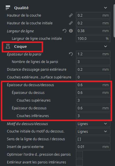

Bonjour à tous,
Pour faire original 😁, j'ai quelques soucis d'impression.
Pour commencer, sur cette pièce, la jonction bordure/remplissage, comme vous pouvez le constater, est moyenne.
Ça le fait principalement sur la face du dessus. La face en contacte avec le bed est bien plus jolie, même si pas parfaite je le conçois.
La pièce en elle-même est solide, ça n'a pas l'air d'être toute la bordure qui n'est pas collée. Même en tirant dessus, la bordure ne vient pas. On dirait un manque de matière, mais vraiment juste à certains endroit...
Autre soucis, dans ces deux cas là, c'est la fin de la pièce. En fait, en regardant la pièce s'imprimer, donc à la fin de celle-ci où le défaut se trouve, on voit bien que le plastique déposé n'a en fait pas le temps de sécher avant que la buse ne repasse par là. On voit tout le haut de la pièce qui bouge en même temps que la buse, comme si le plastique ne sèche pas.
J'ai tenté d'augmenter légèrement le débit de filament dans cura jusqu'à 3/4% sans succès, l'extrudeur se met ensuite à claquer.
Également tenté plusieurs réglages/mixages des paramètres, toujours ces défauts qui restent...
Paramètres de l'impression:
Ender 3 - Firmware stock - Cura 3.5.1 - Filament PLA Arianeplast - buse 215 à 225° - bed 60° - remplissage 10 à 15% - chevauchement remplissage 10% - hauteur de couche 0,1 à 0,2 - vitesse d'impression bordure/dessus/dessous 20 à 40mm/s et remplissage 50 à 60mm/s - rétractation 4mm à 60mm/s
S'il manque des paramètres que j'ai oublié de mentionner...
Par avance merci pour votre aide.
Il y a 4 heures, Rapha a dit :
Ce soucis provient généralement de parois / plafonds insuffisants: augmente le nombre de plafonds / planchers (exemple avec Cura): 3 couches pour le dessus / dessous.
354783500_Cura-coque-epaisseurcouchedessus_dessous.png.13fefee7e9b32f36d2959bd837111f99.png
Il y a 5 heures, Rapha a dit :
La couche est trop rapide et le filament effectivement n'a pas le temps de refroidir; vérifie que le ventilateur de refroidissement du filament est bien actif. Dans la section [Refroidissement] de ton trancheur vérifie la durée minimale d'une  couche (10s) et éventuellement coche (Relever la tête) pour augmenter encore la durée de "fabrication" d'une couche.
As-tu réalisé une tour de températures car je trouve que ta température d'impression est élevée (habituellement j'imprime de 200 à 205° pour du PLA "classique") ?
Merci pour ta réponse.
1- En ce qui concerne les couches dessus/dessous, je suis déjà à 3 couches. Les parois 2 couches.
2- Le ventilateur est actif hormis pour le début d'impression. J'ai activé les options "durée minimale d'une couche" et "relever la tête", je teste et revient faire un compte rendu du résultat.
3- Je n'ai effectivement pas encore réalisé de tour de température, je vais voir ça.
Merci pour ton aide. Dur dur de débuter 😉
