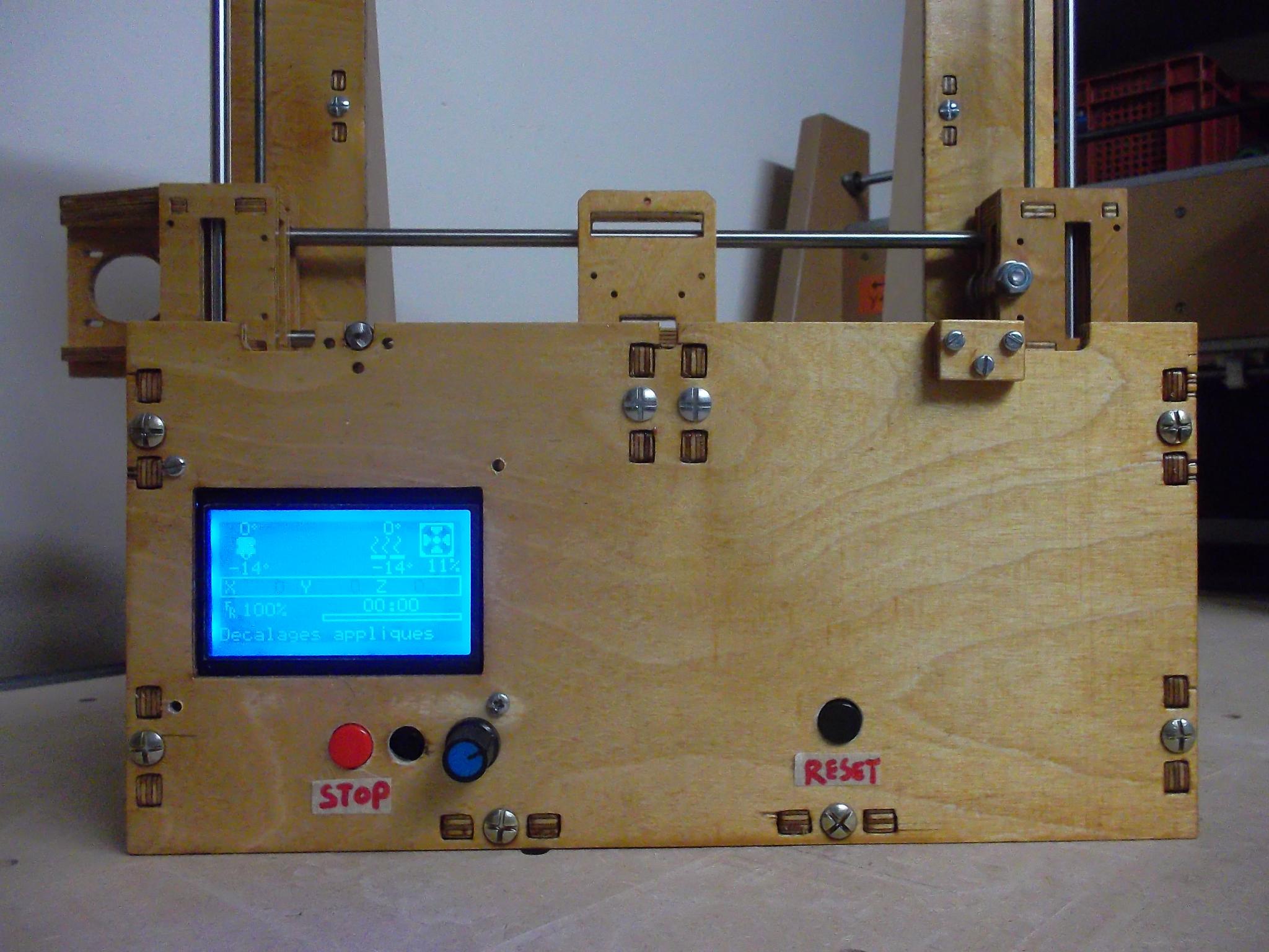

Bonjour à tous,

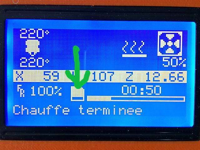

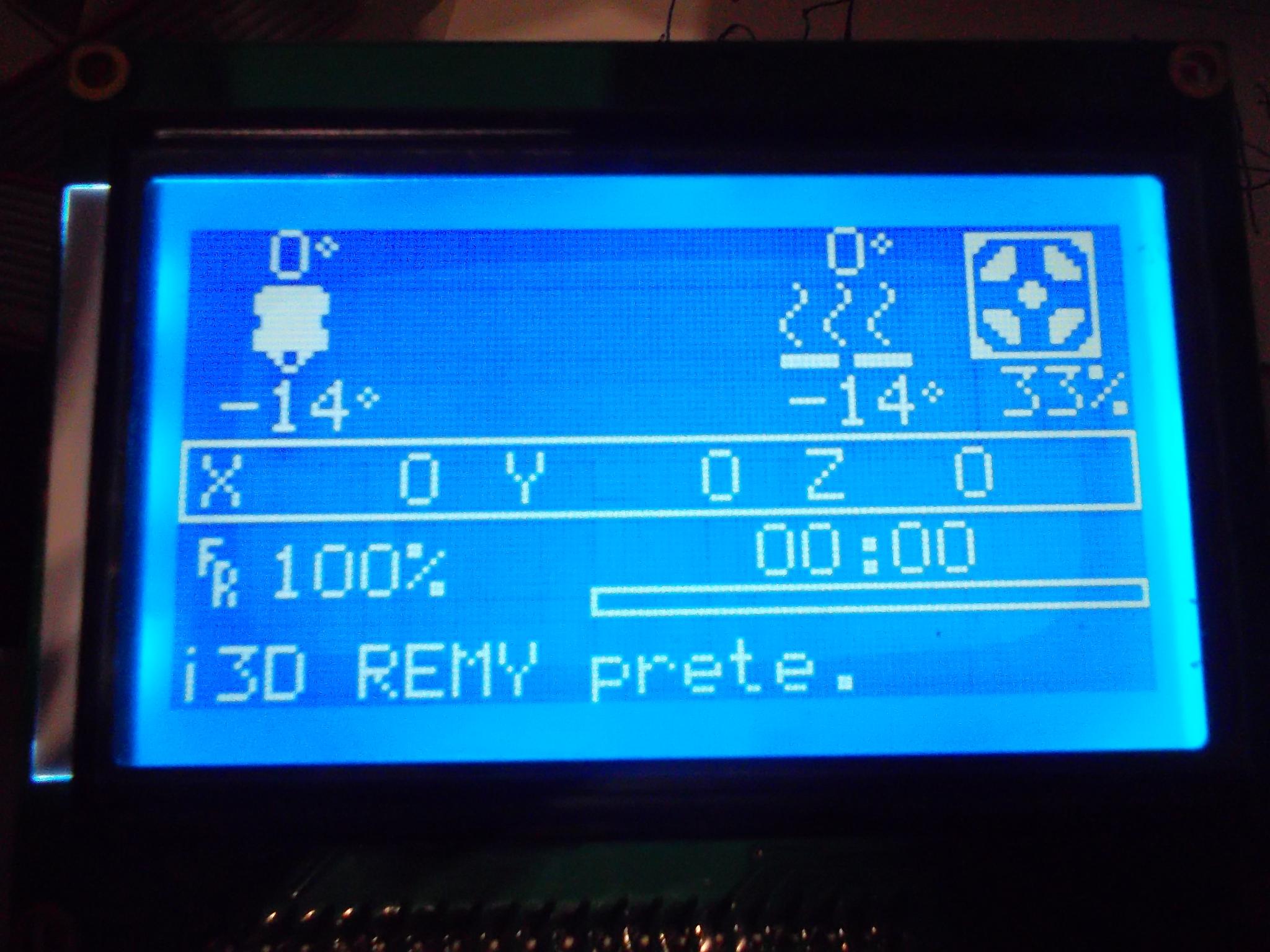

Je suis entrain de construire une imprimante Graber i3 ATX avec carte Mega+Ramps 1.4 + écran full graphic Smart Controle, novice en programmation arduino,  je développe mon problème, j'ai installé Marlin 1.1.9,  j'ai fait les réglages pour les moteurs jusque-là pas de problème,  je n'obtiens pas de symbole SD (carte sd) dans mon écran LCD juste devant la barre de progression pourquoi? la carte est reconnue dans le lecteur je vois même le nom de mon fichier gcode,  j'ai ce problème je joins trois photos la première c'est mon LCD et la deuxième c'est un LCD avec le symbole SD petite flèche verte la troisième ma Graberi3 en construction, quelqu'un a-t-il une idée de quoi cela pourrait provenir?

salut j'ai pas essayer avec le marlin 1.1.9 mais le 1.1.8(j'ai pas de 1.1.9 sous la main) le symbole carte SD apparaît quand tu lance une impression pas avant avec les marlin plus ancien (d'ailleurs il apparaissait même si il n'y a pas de carte SD inséré) voila j espère avoir répondu a ta question

Merci tout de même, quand j'inserts là carte dans le lecteur ça me dit (carte insérée) quand je la retire ça me dit (carte retirée) donc le lecteur fonctionne de plus je vois mon fichier le nom de mon fichier gcode.  je vais voir alors pourquoi je n'est pas de symbole SD, je n'ai pas encore fait de print  donc je sais pas encore peut être au premier print il apparaitra .
