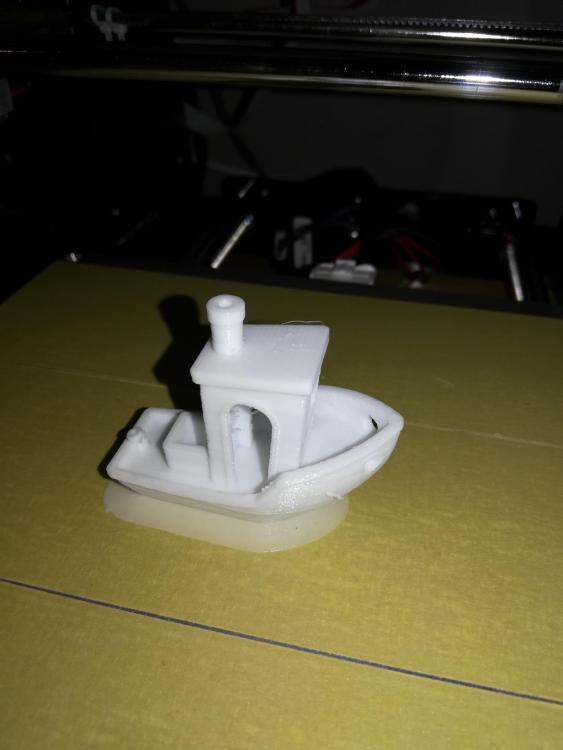

Dyocma Posté(e) Décembre 10, 2018 Partager Posté(e) Décembre 10, 2018 (modifié) Bonjour, J'ai recus mon anet a6 vendredi, j'ai passé 6h00 samedi pour la monter. Dimanche mes toutes premieres impression. Le 3dbenchy (bateau) réussi !! Ensuite des petites pièces pour amélioré l'imprimante. j'ai imprimé avec le PLA livré avec (donc pas top). Je pense déjà a acheté un plateau en verre, mais j'ai une question toute bête. Puis-je le laisser tel quel ou dois-je réglé le fin de course Z (déplacer le end-Z) ?? Merci Modifié (le) Décembre 10, 2018 par Dyocma Lien vers le commentaire Partager sur d’autres sites More sharing options...
bill126 Posté(e) Décembre 11, 2018 Partager Posté(e) Décembre 11, 2018 Tu peux laisser le end Z ou il est. Par contre, il te faudra ajouter une petite cale à l'endroit ou le end-z est en contact avec la partie en Z du chassis qui se déplace (de l'épaisseur de ta plaque en verre) pour récupérer la différence de hauteur... Au début, j'ai collé un petit morceau en verre de la même épaisseur. Ca a marché nickel pendant plus d'un an... Puis j'ai trouvé cette cale que tu peux adapter à tes cotes qui marche à merveille. https://www.thingiverse.com/thing:2035611 Lien vers le commentaire Partager sur d’autres sites More sharing options...
Dyocma Posté(e) Décembre 18, 2018 Auteur Partager Posté(e) Décembre 18, 2018 Je reponds un peut tard... Mais j'ai fait la modification, avec un plateau de verre de 3mm.. ca marche nickel. et ta petite cale est vraiment bien ! Merci beaucoup 1 Lien vers le commentaire Partager sur d’autres sites More sharing options...
