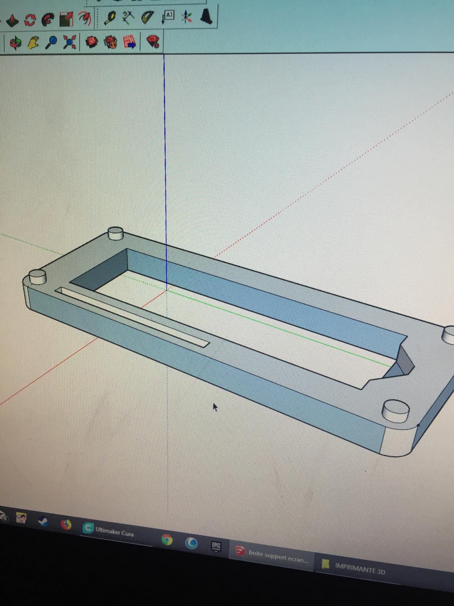

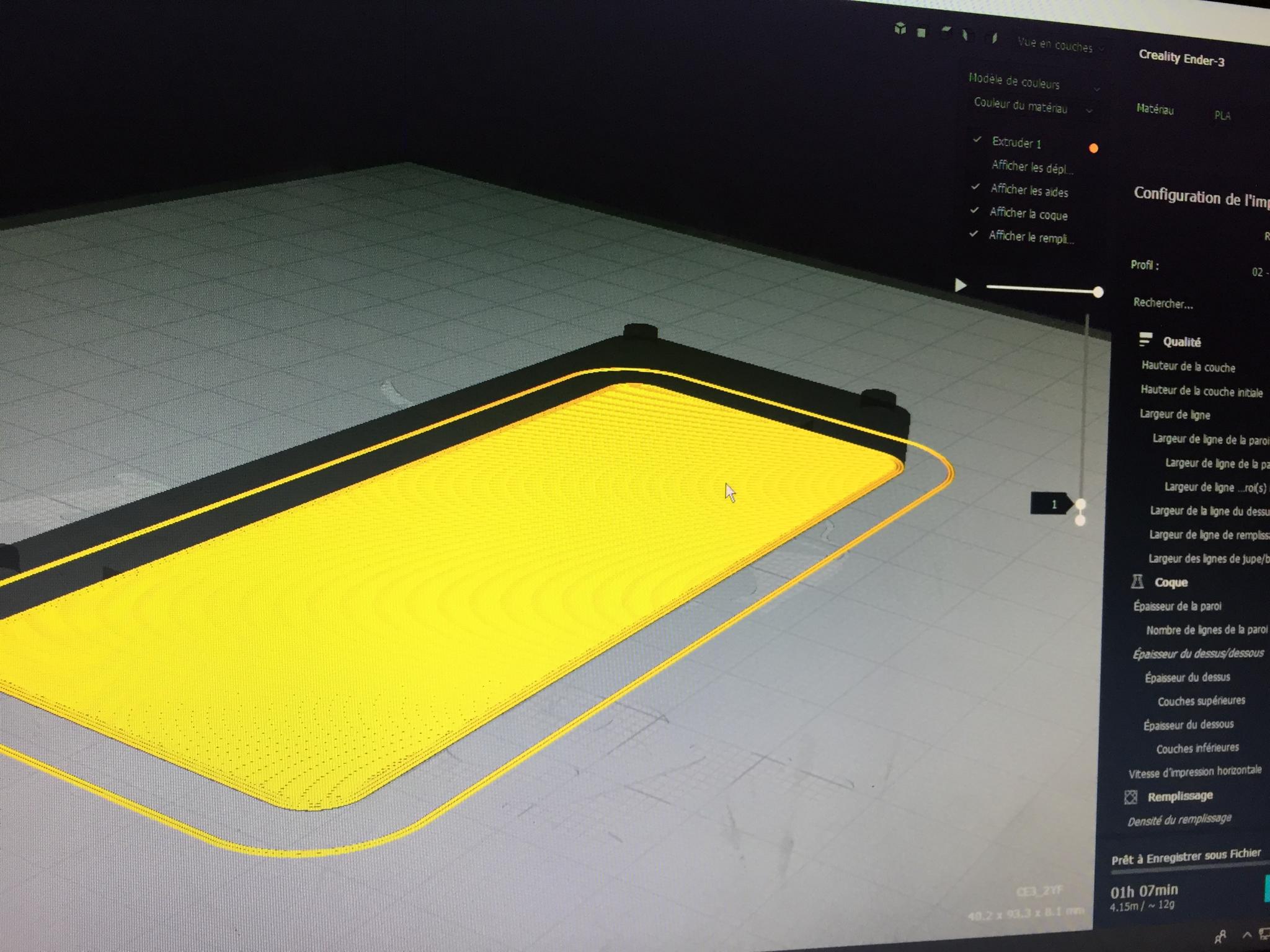

Bonjour à tous alors je vous explique rapidement mon soucis, en gros j’ai dessiné en 3D un objet sauf que cura ne fait pas la découpe rectangulaire elle remplie tout sur les 5 premières couches puis commence le remplissage et puis à partir de la 7 eme couche la découpe apparaît ..seulement ça ne correspond pas au modèle 3D qui lui es creux.. je comprends pas trop la..Pourtant la pièce es bel es bien creuse sur sketchup..imageproxy.php?img=&key=5f3e5f9bb3c90432imageproxy.php?img=&key=5f3e5f9bb3c90432imageproxy.php?img=&key=5f3e5f9bb3c90432imageproxy.php?img=&key=5f3e5f9bb3c90432imageproxy.php?img=&key=5f3e5f9bb3c90432

tu as surement des erreurs sous sketchup(je modélise avec aussi) même si elle parait propre ta pièce. N'hésite pas a zoomer sur ta pièce tu y découvriras surement des erreurs de jonction ou des défaut d'extrusion.
Dans la section tuto du forum tu y trouveras un post pour réparer tes fichier STL.
Mais le mieux reste de trouver les erreurs sous sketchup pour ne pas les recommencer ...
Et si tu trouves la solution n'hésite pas en le partager cela servira surement a quelqu'un 😜

Alors j'ai un peu cherché sur sketchup et n'ayant rien trouvé j'ai donc utilisé NETFABB BASIC qui m'as réparé le fichier STL comme vous me l'avez suggéré. Merci impeccable !
Juste sur le ScreenShot on constate qu'il y a des faces inversées.
Dans sketchup, une face bleu est une face intérieure, une face blanche, une surface extérieur. Si tu fais une réservation dans un volume et que les faces de celle-ci sont bleues, par défaut à l'export en stl, le volume est fermé puisque constitué de parois intérieurs.
