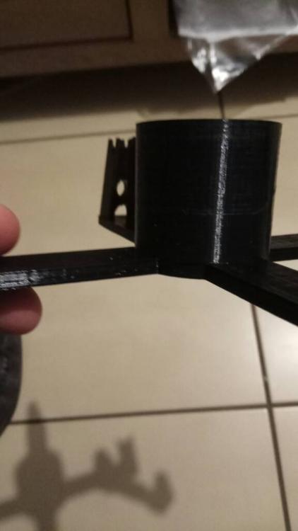

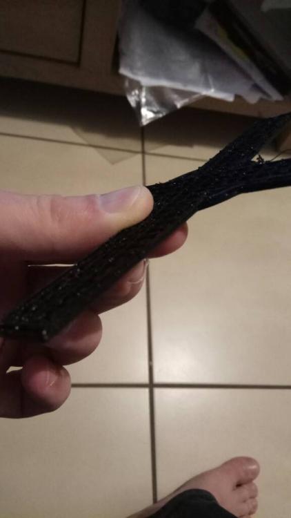

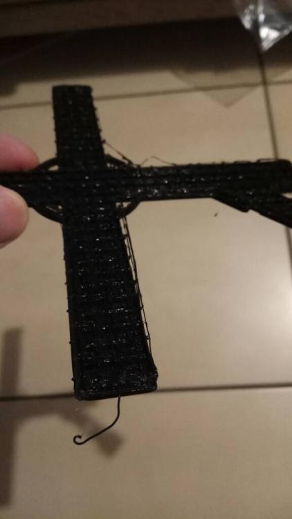

Non voici un exemple photo piece non fini il commence bien niquel meme et a partir d une couche toutes les couches sont décalé sur l axe y
La photo de la pièce complete j ai juste relancé un tranchage... pour moi elle est parfaite manque peut etre un peu de reglage encore si vous avez des conseils..
Pour le probleme de base j ai l impression que curaengine fourni avec la derniere version de repetier host a des probleme de tranchage de temps en temps... A moins que cela soit un problème de moteur qui se met en protection parce que trop chaud?!

Pour ton souci, effectivement c'est différent du miens (au passage c'était bien un problème d'accélération réglée trop haut d'usine pour moi, merci Blin ^^
Si tes moteurs surchauffent tu dois le sentir quand tu les touche à la main, si les drivers surchauffent il faudrait t'assurer qu'ils sont bien réglés.
Si tu veux savoir si le problème vient du trancheur essaye d'utiliser cura (pas repetier host) avec les réglages de base peut-être.
J'avais eu des problèmes de décalage de couche similaires avec mon ancienne imprimante, le décalage arrivait toujours aux alentours d'une certaine couche et était régulier ensuite, c'était un problème de tension de courroie (pas assez tendue).
(Ps : si tu as des photos avec un plastique autre que noir on a du mal à bien voir la pièce et donc le problème ^^)
