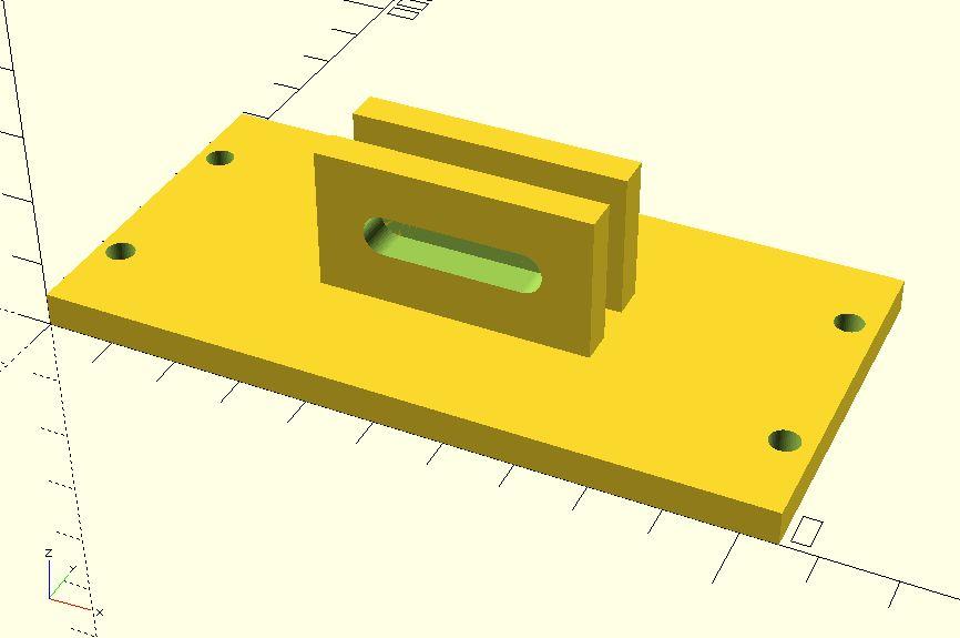

J'ai commencé Openscad il y a peu, et je le trouve formidable !
Le seul soucis c'est au niveau documentation 98% en anglais. Pas très pratique si on ne maitrise que les rudiments.
J'ai besoin de fixer un objet qui puisse être réglable.
Donc voilà, comment faire un trou oblong ou une rainure ?
Un cylindre couché et deux debout aux extrémités ou il y a plus élégant ?
Voir pièce jointe.
Merci

Il y a dans TinkerCAD un solide qui s'appelle MetaCapsule, et qui permet de régler une rainure comme tu cherches, en conservant l'arc de cercle.
On peut l'exporter, bien sûr, mais il ne sera plus réglable.
Sinon, ce sont deux cylindres et un parallélépipède raccordés ensemble qui forment le plus simple des assemblages, je pense.

Merci.
En fait j'ai créé un "cube" et ajouté deux cylindre et fait pivoter le tout.
Pas certain que ma façon de faire soit académique mais ça fonctionne.
